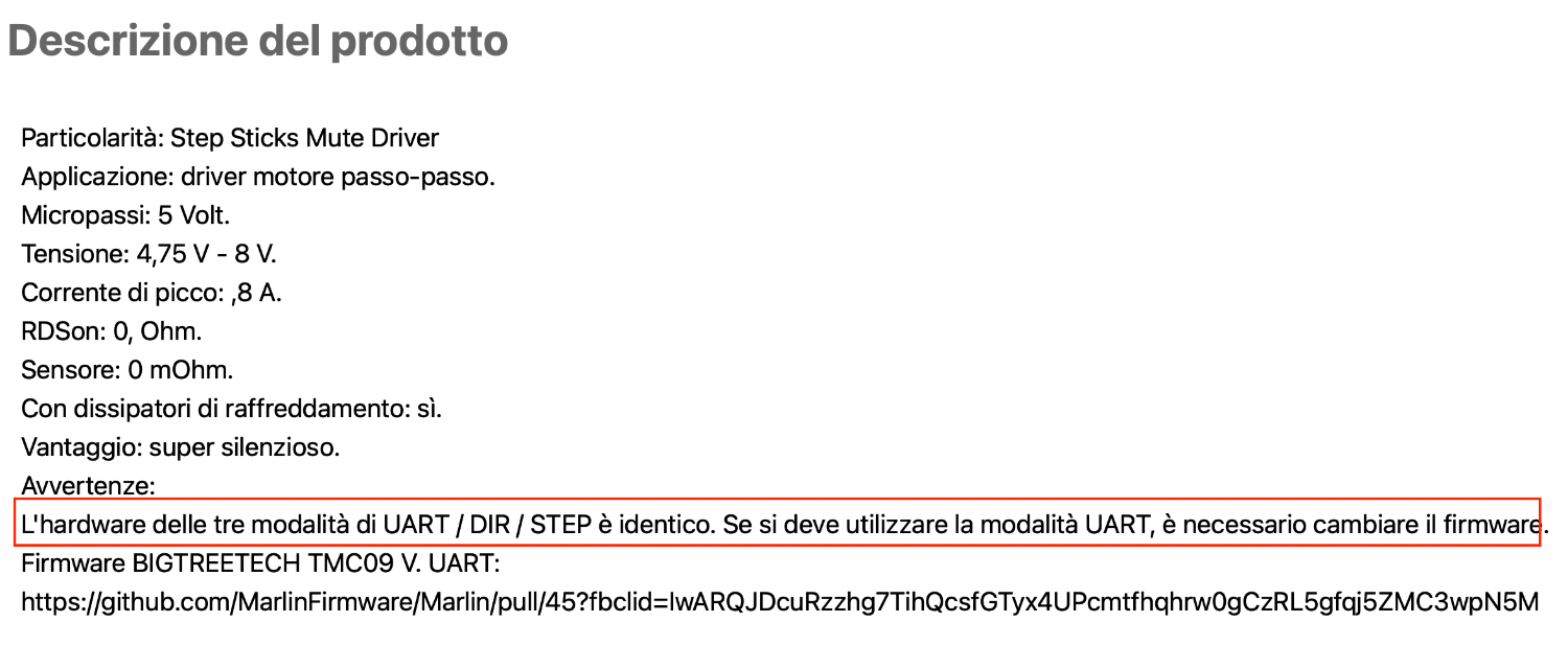

questi sono compatibili con la scheda? Secondo se non uso la modalità UART tramite software posso regolarli con la vite e non cambia niente? O sono obbligato ad usare il software per farli funzionare? https://www.allwinrxz.com/3dman-tmc2208-v12-driver-per-motore-passopasso-silenzioso-con-dissipatori-di-calore-per-mks-gen-v14mks-gen-lskrramps14-scheda-di-controllo-per-parti-di-stampante-3d-confezione-da-5-pezzi-p-410098.htm grazie -

Allora se i ragionamenti sono giusti procederei con ordinare la trigorilla poi metto nell'ordine anche gli stepper (per non pagare la spedizione..), quali sono i più facili e compatibili da montare e regolare? 2208 V1 o 2 , credo classici con vite come quelli con cui ho rotto tutto.. 2208 V3 con uart 2209 quali mi consigliate sul principio della facilità delle operazioni di montaggio e settaggio (sono un principiante)? la scheda è questa spero sia la stessa della mia Anycubic I3 Mega del 2017... https://www.allwinrxz.com/stampante-3d-anycubic-trigorilla-scheda-madre-integrata-per-scheda-madre-i3-mega-kossel-scheda-madre-scheda-controller-pcb-per-reprap-mendel-prusa-i3-p-453869.htm grazie -

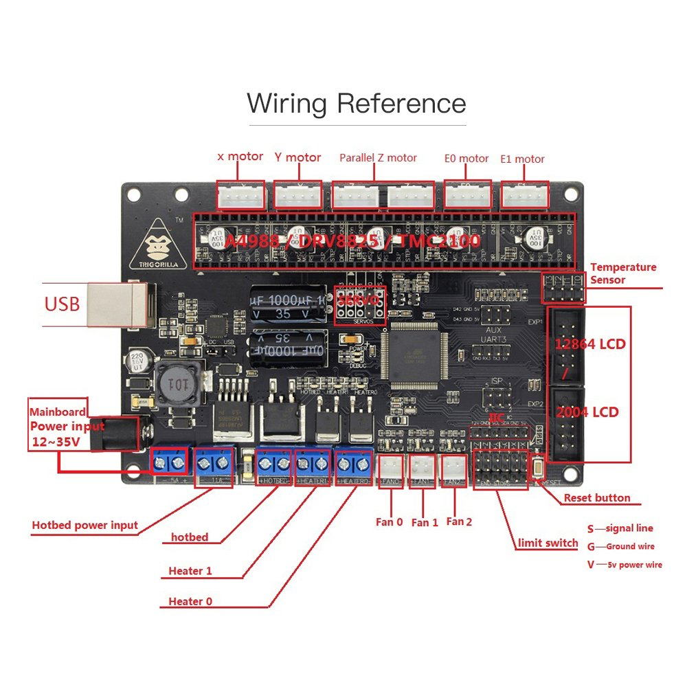

ok, ho provato col tester. Con la stampante accesa ho misurato prima l'alimentazione della scheda sui cavi nero e rosso all'angolo basso a sx della scheda e mi dava 12,35 volt (mainboard power input), poi il collegamento di fianco (HotBed power input) e anche li ho 12,35 V. (Poi per curiosità ho misurato i 3 connettori blu più a destra hotbad heater1 e heater0 cioè sui 3 collegamenti di fianco al fusibile e mi davano tutti 0 volt). Infine ho misurato sulle teste dei fusibili con la stampante accesa e quello tra i morsetti blu mi dava .000 V, mentre quello sopra l'alimentazione power input mi dava .002 V mettendo la con scala a 2V, al posto che 20, altrimenti era tutto a 0. Da quel che ho capito per essere fusi avrei dovuto ottenere i 12,35 V. Quindi credo siano a posto. -

Stimolato dai tui tuoi post ho smontato subito il tutto. Niente, i fusibili hanno purtroppo un bell'aspetto, inoltre ho provato a vedere se potevo lanciare la stampati cui volevi sapere, ma non mi legge più neanche l'SD. Quindi non mi rimane che cercare una scheda nuova o ci sono altri test che posso fare secondo te? -

Ciao, FoNzY. Grazie per le risposte. Provo a darti qualche elemento in più. la stampante si accende, o meglio o il display si accende ed il menu è navigabile, ma la ventola dei driver non parte almeno appena accendo, poi ho provato a muovere i motori con il menu di qualche cm su X,Y, e Z, ma non rispondono. Non ho provato a lanciare la stampa da SD. sono io il cinese! 😉 ok, gnd. questo l'ho fatto per avere più comodo a regolare la Vref, per pochi istanti pensavo non succedesse nulla, come ho visto in rete. Nel pomeriggio sono poi giunto ad un'altra ipotesi che vorrei verificare, rismontando tutto. Ho scoperto che la trigorilla ha 2 fusibili, magari mi è partito il fusibile che magari sottende motori e ventole??? Forse per quello il display funziona e non è del tutto morta... -
