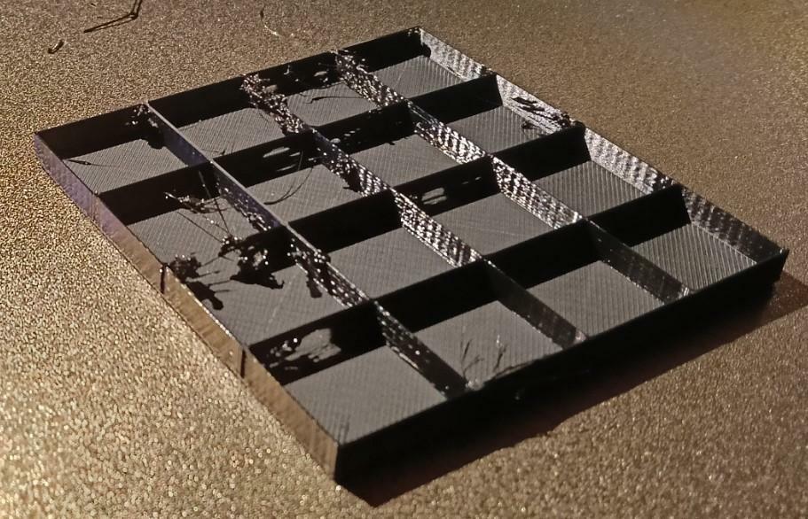

  1. Grazie, c'è da abbandonare i numeri e passare all'improvvisazione creativa
  2. generalmente le tue menate sono utili e interessanti, hai voglia di condividerele?

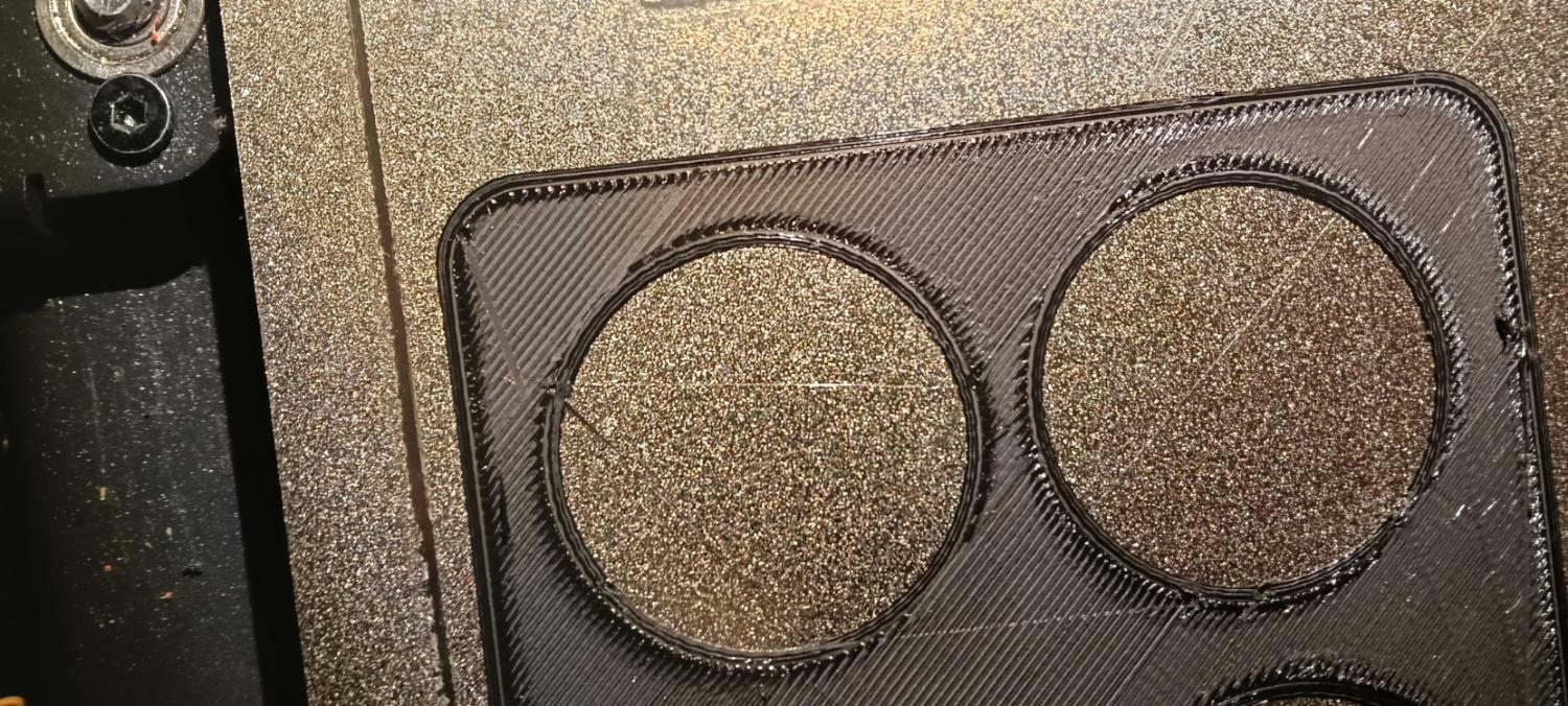

  3. in pratica disegno un cubo 20x20 poi lo stampo senza il sopra e con un solo layer sulle pareti e tre layer sotto a contatto con il piatto credo si chiami wall test e serve per capire quanto il mio layer è largo, la larghezza ottimale dovrebbe essere 0.43 mm, e il fondo del cubo, visto dall'interno dovrebbe avere un bell'aspetto. Adesso creo un profilo di PLA nuovo con impostazione di fabbrica e vediamo cosa succede
  4. Gia fatto, 2 volte con un calibro, 150 mm
  5. Il nozzle è nuovo Il mio problema è che ho stampato con una ottima riuscita un contenitore per lcd della stampante, ma mi ha insospettito il fatto che per avere un foro da 3.2 mm ho dovuto impostare 4.1 mm. Mi sono messo a stampare una serie di cubi per controllare la larghezza di un layer e misurando mi dava 0.7 se abbasso il flusso la base, fatta con 3 layer è una rete, la parete è corretta.
  6. Sto cercando di ottimizzare la mia stampante. Uso Orca o Simplify dopo aver trovato la temperatura, PLA+ sunlu, stampo il mio cubo da 20x20 con una sola parete e tre sul fondo, se imposto il flusso in Simplify a .90 il fondo viene bene ma la parete è di .7/.8mm, se abbasso il flusso a .50 la parete viene di .57/.55 ma il fondo non è riempito, sembra una rete Dove sbaglio?
