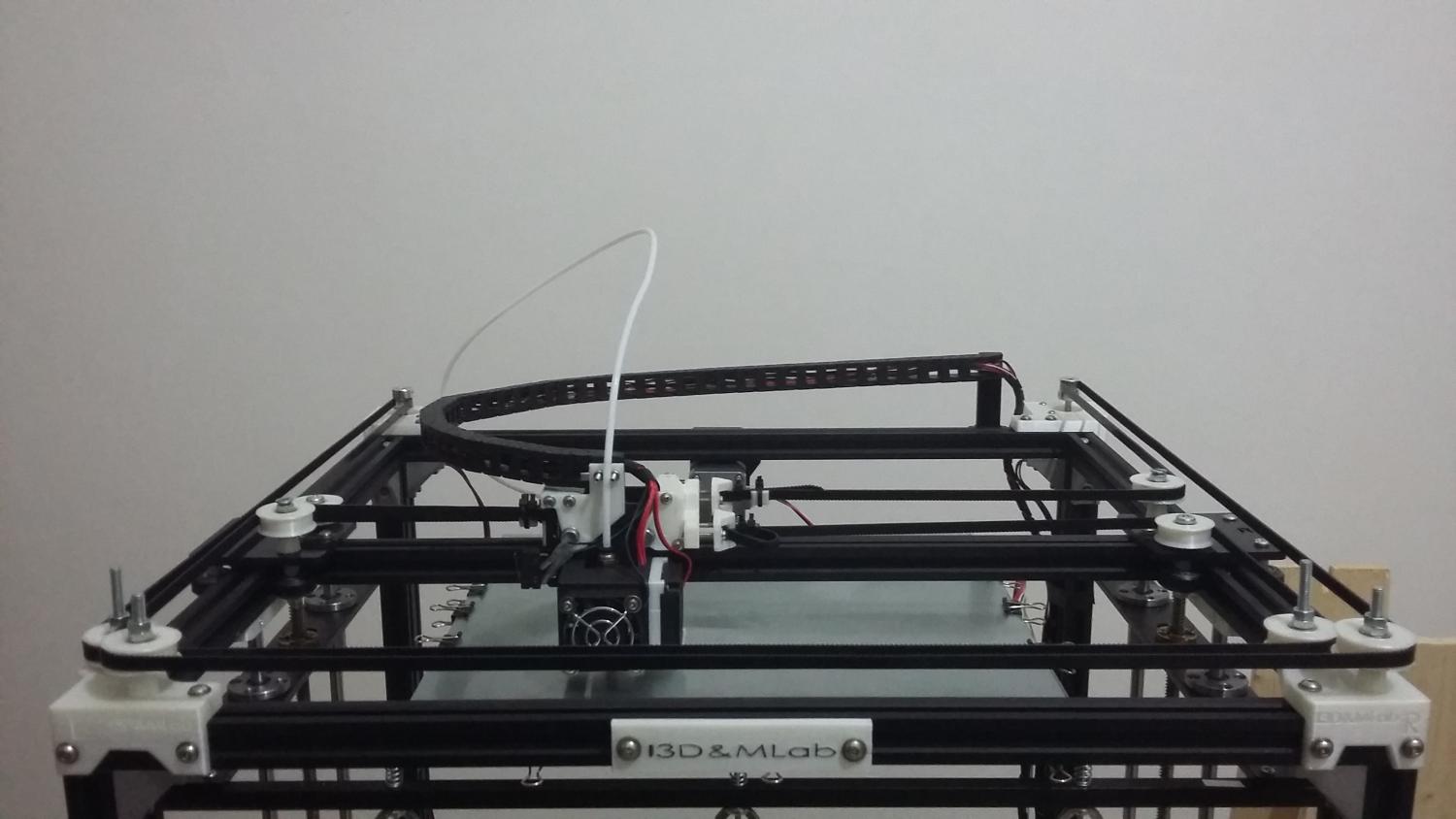

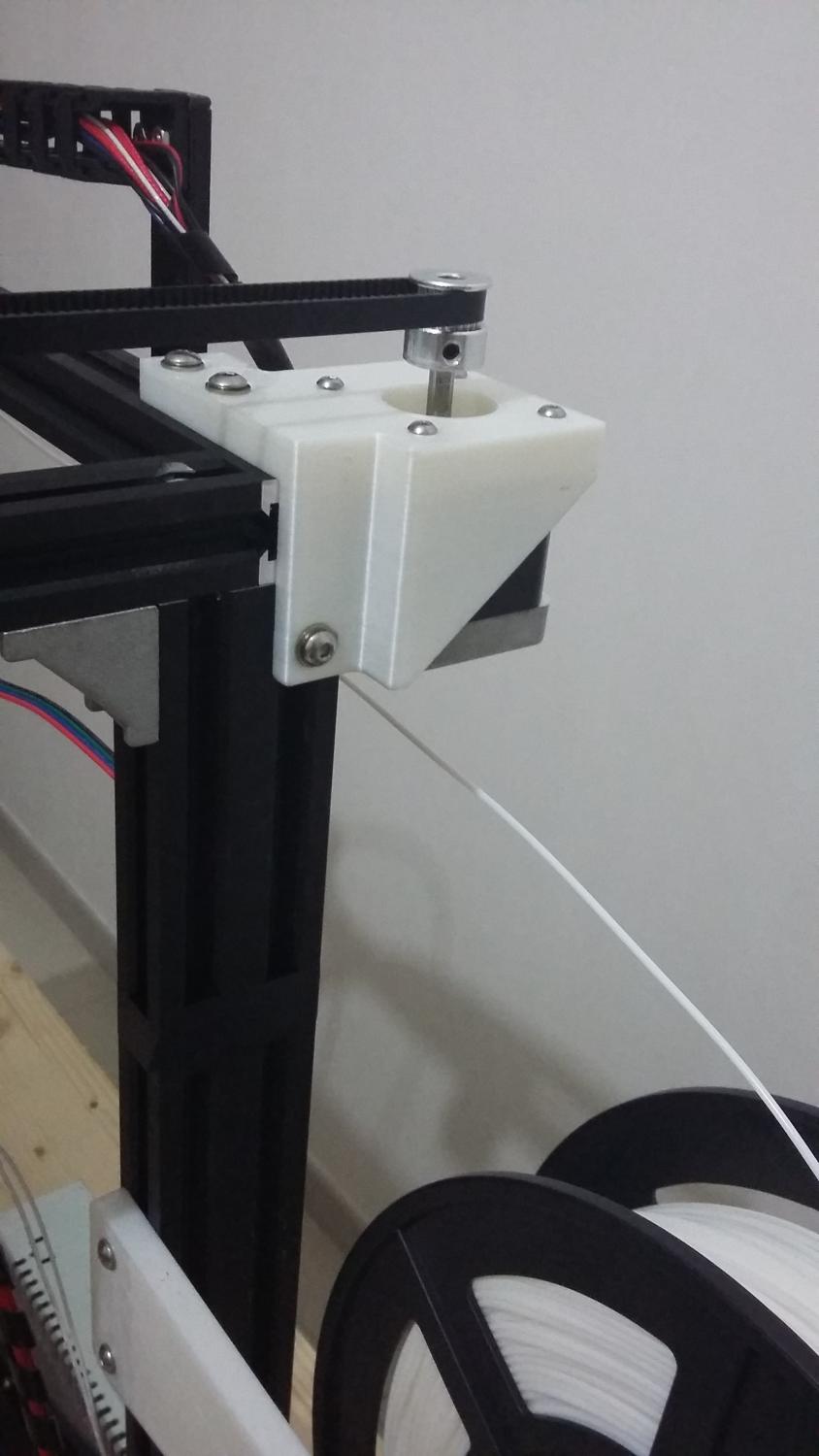

qualche mese fa avevo in cantiere di fare un kit di upgrade per la mia Tronxy X5S al fine di poter riallineare le cinghie degli assi X e Y che stock erano parecchio incasinate e tendevano a innescare un meccanismo di pulsazione del carrello del nozzle. Ho riprogettato le piastre degli stepper poste sul posteriore aggiungendo un rinforzo laterale e spostando i motori verso l'esterno.
Allo stesso tempo  ho rifatto le piastre anteriore in modo tale da sdoppiare le pulegge di X e Y (le pulegge sono quelle di Shurak prese sul thingiverse)  in maniera di avere delle cinghie allineate con le pulegge degli stepper. Ecco il risultato dove si vede il doppio piano delle pulegge e anche il sistema per tendere la cinghia

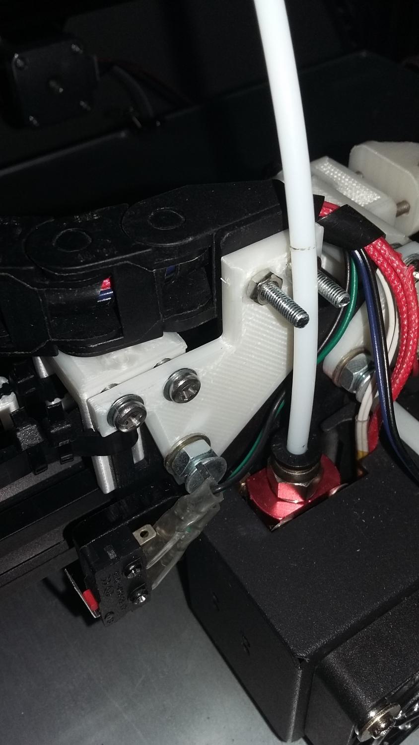

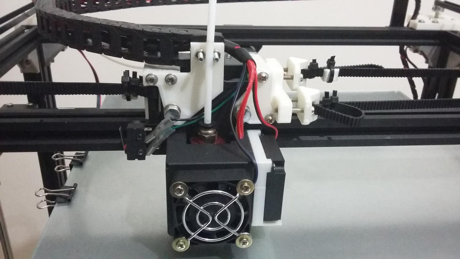

la gestione dell'hotend è stato modificata

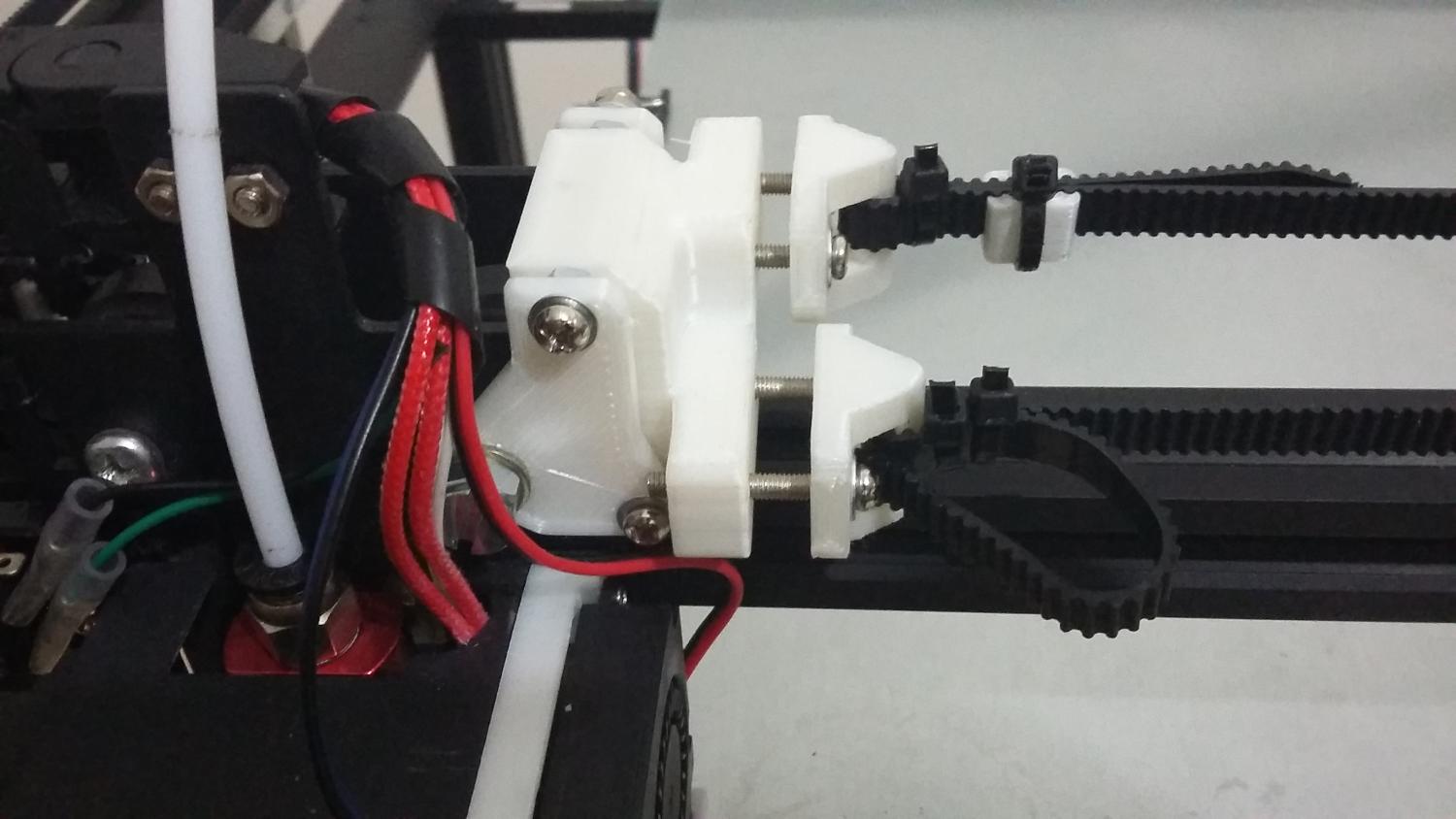

qui il dettaglio del sistema tendicinghia
e del sistema di spessoramento sinistro
