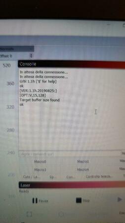

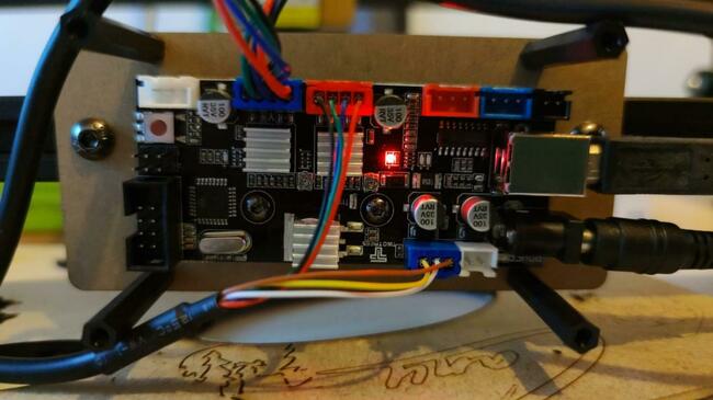

Sgramber ha risposto a Sgramber nella discussione Incisione e taglio laser
La scheda madre corrisponde (da guida fornita dalla casa madre) ad un arduino UNO con micro atmega328. Ci ho caricato grbl 1.1h, in origine aveva 1.1f -

eccolo: $0=10 $1=25 $2=0 $3=2 $4=0 $5=0 $6=0 $10=3 $11=0.010 $12=0.002 $13=0 $20=0 $21=0 $22=0 $23=0 $24=25.000 $25=500.000 $26=250 $27=1.000 $30=1000 $31=0 $32=1 $100=80.000 $101=80.000 $102=250.000 $110=2000.000 $111=2000.000 $112=2000.000 $120=1000.000 $121=1000.000 $122=10.000 $130=200.000 $131=200.000 $132=200.000 ok PS: Sto provando anche LaserWeb e funziona. al limite uso questo, non sembra male. -

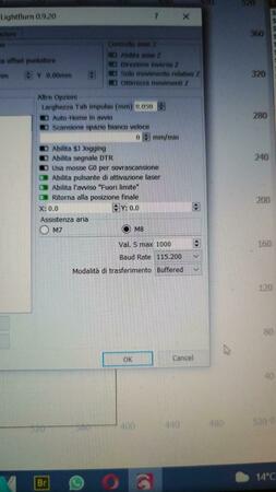

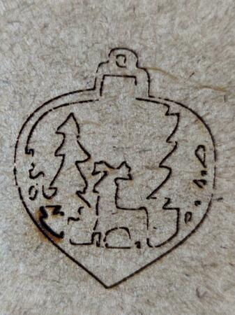

Ciao a tutti! Ogni volta che ho un po' di tempo faccio dei tentativi, ma sto perdendo la speranza... 😔 Come potete vedere dalla foto, ho provato a fare questa incisione con Lightburn, però si ostina a saltare delle parti. Ho provato con lo stesso file su laserGrbl e non ci sono problemi, lo fa perfetto. Se io però su Lightburn prendo solo una parte del disegno, lo fa bene, come se i dati inviati al laser si bloccano durante il trasferimento. Una domanda: quando avviate l'incisione su Lightburn, vi appare la scritta busy di fianco alla barra di completamento del lavoro? Ho provato due diversi cavi usb, ho disinstallato tutto e reinstallato diverse volte, ho addirittura aggiornato grbl sulla scheda del laser all'ultima versione. Nessun miglioramento. Mi farò prestare un altro pc e provare anche questa strada. Grazie a tutti -

Confermo le mie sensazioni, deve essere un qualche problema di comunicazione. Sembra che il pc trasmetta i dati un po' a singhiozzo. Il laser durante il lavoro non sta acceso fisso, ma fa una luce pulsante. Con laserGrbl non ha questo problema. Quindi o è un problema di settaggi su Lightburn oppure laserGrbl invia meno dati... Detto questo ne approfitto per augurare a tutti un felice Natale ☺️ -

Avevo fatto un video, ma mi sono accorto che non si vede niente 😅 Ne farò presto uno migliore. Comunque ho fatto altre prove e adesso se avvio da LaserGRBL nessun problema, invece da Lightburn lo fa in qualunque caso. Domani farò un'altra prova, cambiare cavo USB, visto che mi pare un problema di comunicazione. Boooohhhh -

Buongiorno a tutti! Ho finalmente avuto un po' di tempo per provare il laser, sia con LaserGRBL che con Lightburn. Con quest'ultimo ho avuto qualche problema. Se io creo il file con ad esempio Inkscape e lo importo su LightBurn non ci sono problemi, ma se lavoro il file direttamente in Lightburn il laser non risponde ai comandi: va lentissimo a prescindere dai valori che inserisco, quasi come se avesse una trasmissione dati lentissima, non so spiegarmi. Avete avuto questo problema? Altrimenti stasera cerco di fare un video per spiegarmi meglio. -
