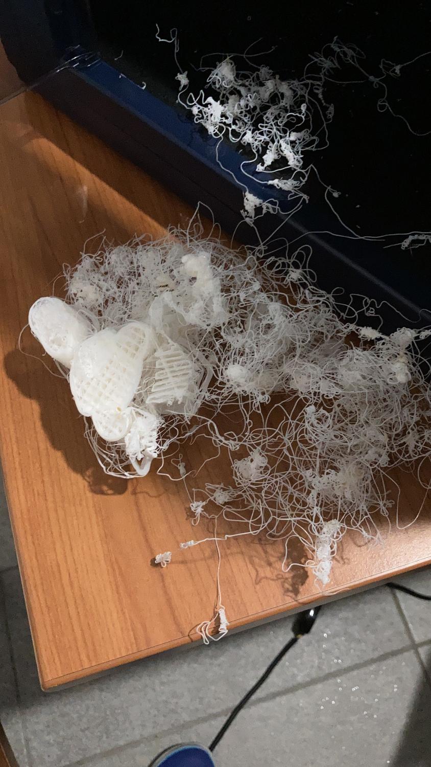

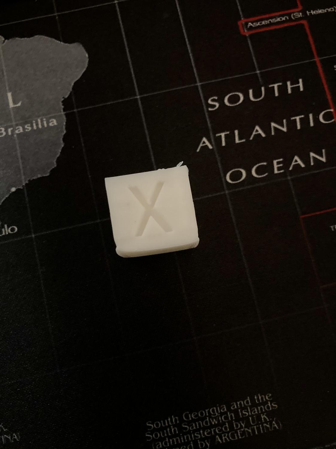

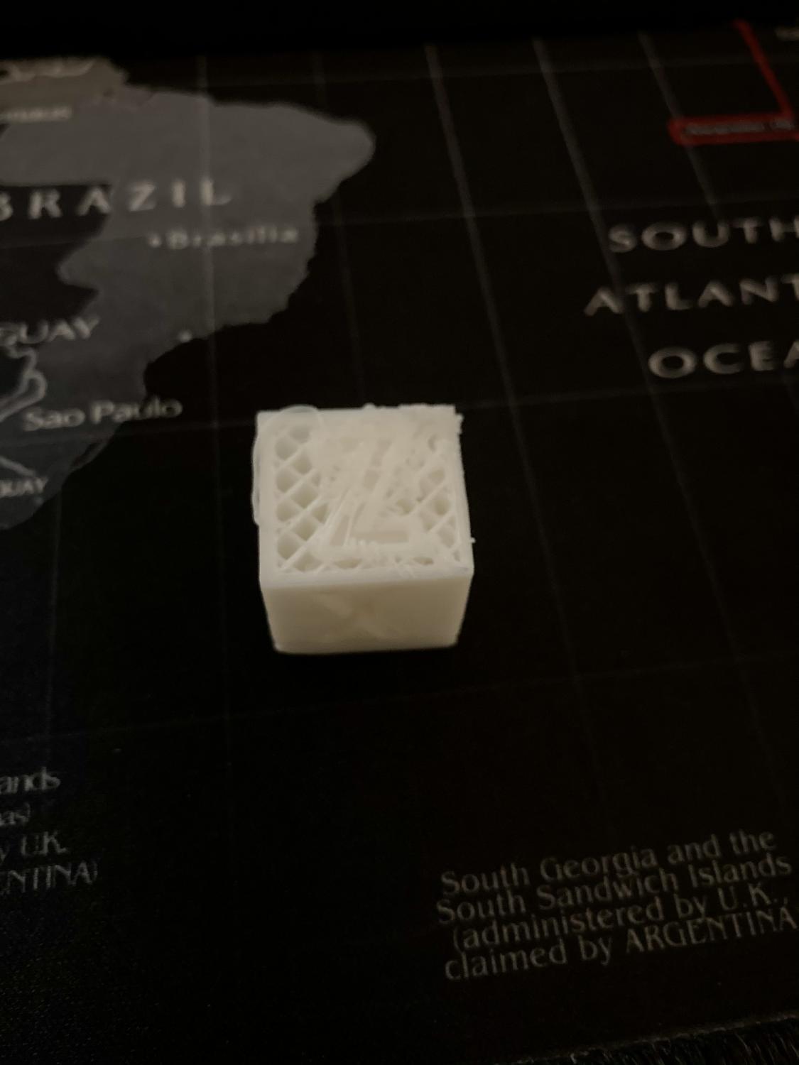

Ho provato a fare un cubo di test ma ha fatto la stessa cosa, il pla non si attacca e la stampante inizia a stampare sul vuoto, per il resto la stampa sembra molto liscia e precisa. Inoltre la stampa presenta sempre il solito "arricciamento" della base domani provo di nuovo a pulire per bene e piuttosto mettere un po' di lacca EDIT: Pulendo il piatto l'adesione è migliorata, la base rimane solidamente appiccicata al piatto e non presenta curvature. Ho capito anche la causa dello sfilacciamento. Con cura avevo fatto una temp tower e in ogni altro slice successivo mi riportava il pattern delle temperature. Ad inizio stampa impostavo dalla stampante i gradi desiderati, però a 10 mm di altezza la temperatura di estrusione si abbassava automaticamente tramite g-code fino a 190 gradi, provocando questo problema. quindi direi che ho risolto praticamente tutti i problemi di stampa. -

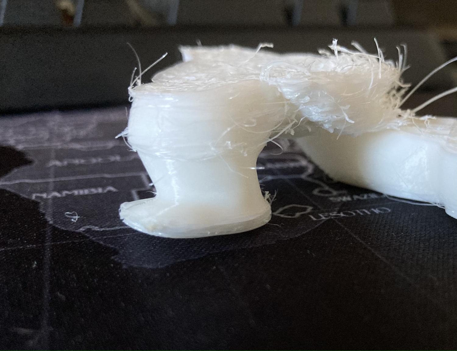

grazie per la risposta, Molto gentile, io ho stampato con successo tutti i test presenti nella sd, per quanto riguarda la temp tower mi si pianta a 190 gradi perché non stampa a temperature così basse (e questo è un problema abbastanza grave). per quanto riguarda invece l'adesione, la mia stampante ha il piano "brevettato da anycubic" che quando è caldo le stampe attaccano molto saldamente (ed effettivamente è così) e quando raffredda la stampa viene via appena la sfiori. Effettivamente per le prime stampe ha funzionato, ma adesso sembra che le stampe non si "appiccichino", infatti come dicevo sopra, una parte di stampa aveva i bordi sollevati. provo piuttosto a lavare il piano, magari a forza di stampare si è sporcato, come mi conviene pulirlo? Sulle istruzioni dice acqua e sapone per i piatti, è attendibile? i video di help3D li ho già spulciati, sono iscritto al canale e lui spiega molto bene, il problema però sono io che per mancanza di tempo e per pigrizia ho preferito farmi indicare la strada da qualcuno con più esperienza piuttosto che andare a tentativi e brancolare bel buio. quindi tornando sul pezzo, procedo così: pulisco il piatto con lo spessimetro livello bene il piatto facendo attenzione che la punta sia pulita provo il test di flusso ed eventualmente di nuovo quello delle temp e poi piuttosto ci aggiorniamo -

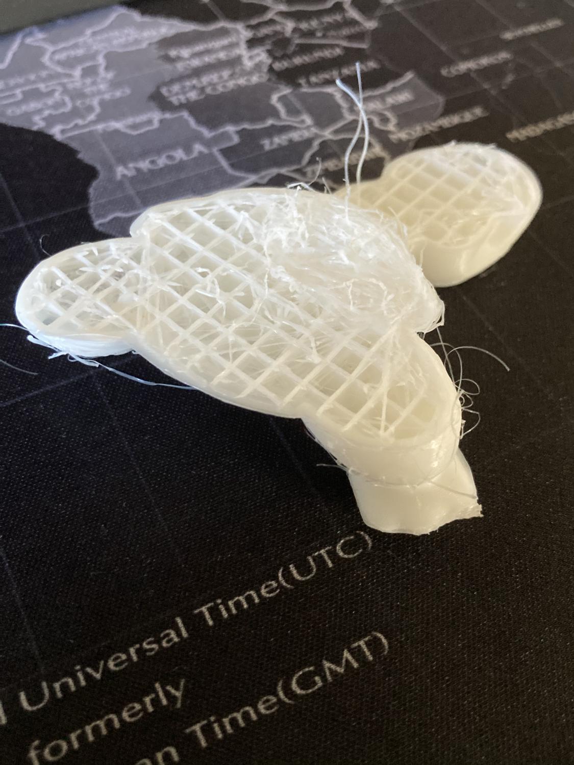

Certo, ma come già accennato ho già stampato dei piccoli supporti, piccole scatoline e dei pupazzetti che sono venuti bene ( ho solo un po' il problema della delaminazione negli strati a contatto col piatto) Detto questo, i difetti li vedo anche io, chiedevo appunto da cosa sono causati, per capire su cosa concentrarmi. Se fosse tutto perfetto non avrei sicuramente scritto su un forum in cerca di aiuto. -

Ciao a tutti, chiedo un aiuto alla community, Ho acquistato una Anycubic 4Max Pro 2.0, mi arriva, la livello, metto il filamento scrauso che mi hanno dato in confezione e inizio con una stampa del file di test (il gufetto) a 205 gradi di estrusione. Noto subito che gli strati non si incollano bene tra di loro, quindi decido di ricominciare la stampa a 220 gradi. La stampa avviene correttamente, senza sbavature, perfetta! Ero felicissimo. Porto la stampante in tavernetta (dove ci sono circa 16 gradi ambientali) effettuo nuovamente il livellamento del piano e faccio qualche stampa di piccole cavolatine che vengono discretamente bene. Provo quindi a stampare una sorta di action figure, con il piano scaldato a 65 gradi, 230 gradi di estrusione e metto il filamento sunlu pla+ bianco appena acquistato da amazon. La stampa di 16 ore inizia bene, per le prime due ore ho guardato ogni singolo movimento della stampante e andava tutto bene, a parte la bava che si portava dietro (vicino ai supporti, quindi non ci ho dato peso) e un leggero incurvamento nella parte destra della stampa. Stamattina dopo 11 ore di stampa mi ritrovo con il pezzo caduto per terra e un gomitolo di materiale stampato "sul vuoto". Immagino che un problema sia molto probabilmente di adesione al piano (anche se le altre stampe rimanevano ben incollate) L'altro problema, a parer mio più grave, è quello in foto, ovvero che la stampa ha iniziato bene, precisa e corretta, ma dopo poco ha iniziato ad essere storta e filacciosa. Ditemi cosa può essere successo. e soprattutto come mai se uso temperature più basse mi stampa "a tratti"? dati di stampa: strato spesso 0.1 temperatura estr. 230° temperatura piano: 65° velocità max riempimento: 45mm/s Slicer: Cura 4.7.1 retraction: 2.5mm ventola 100% -
