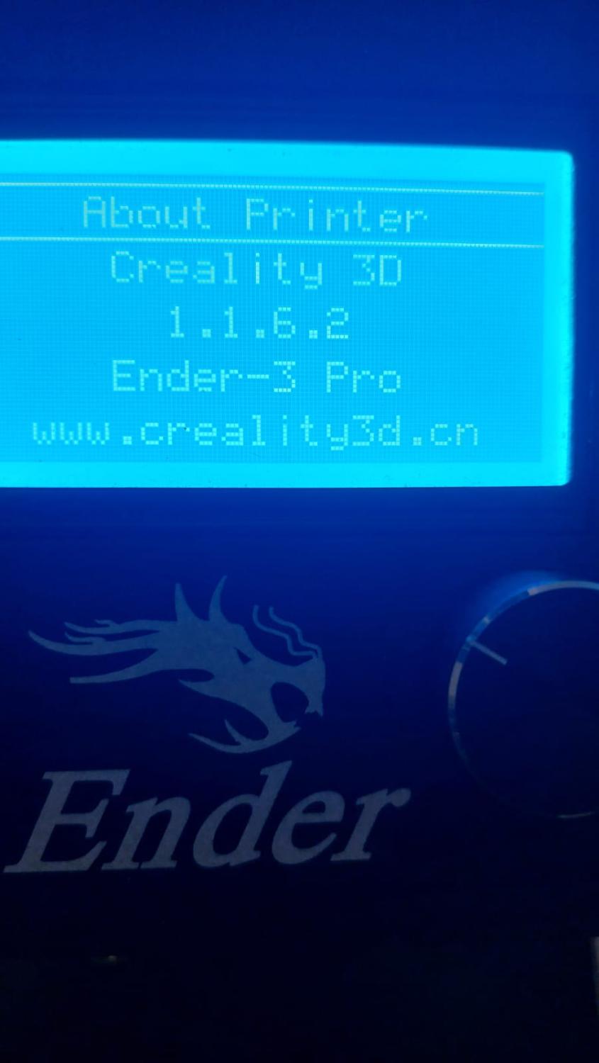

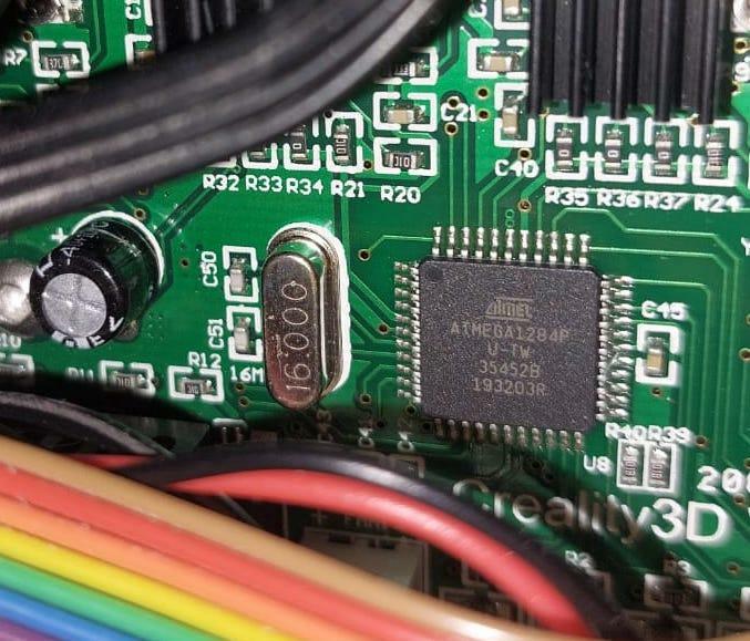

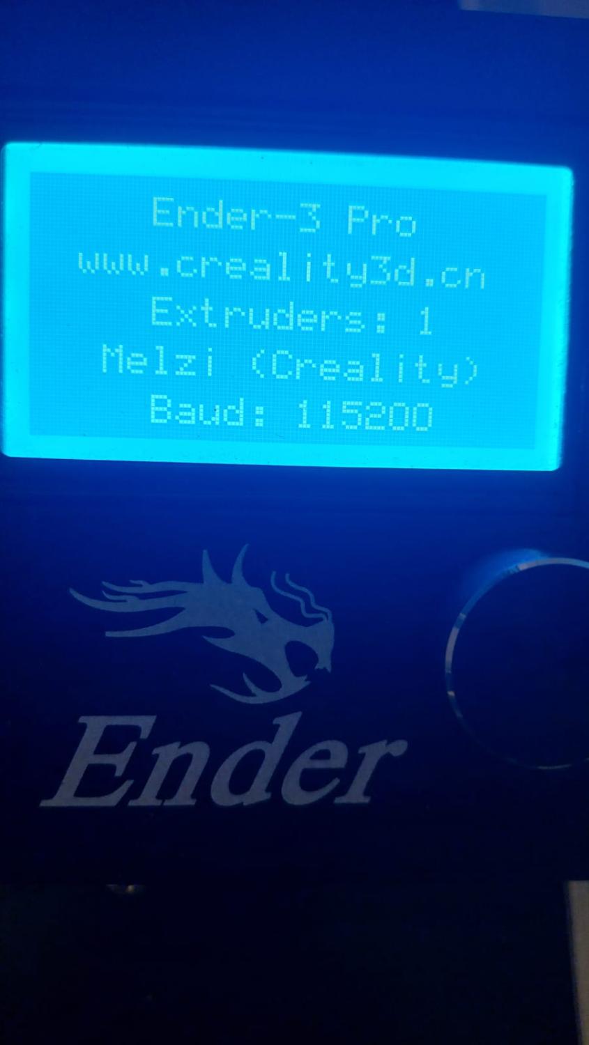

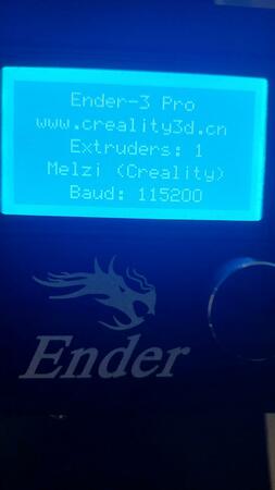

Aggiornamento firmware Marlin 2
TOAD ha risposto a TOAD nella discussione Software di slicing, firmware e GCode
Grazie mille a tutti per l'aiuto, credo che opterò come suggerito per una nuova scheda. -
Ho fatto un passo avanti ma ancora non ho risolto. Ho risolto il problema di compilazione eliminando la riga che specifica la board nel file platformio.ini. eliminando la riga in automatico quando compila invece che ATmega1284p viene usato sanguino_atmega1284p. Non so se è corretto per il mio caso ma riesce a compilare correttamente. A questo punto mi dava comunque un errore di memoria, il nuovo firmware occupa il 100.2% della memoria disponibile. Ho risolto andando a decommentare un'impostazione in configuration.h che fa risparmiare circa 3000 bytes. (disable M503) Sono quindi riuscito a compilare ed il tutto occupa il 99.5% della memoria! Ora però quando connetto la stampante al computer per caricare il firmware mi da questo errore: Checking size .pio/build/melzi/firmware.elf Advanced Memory Usage is available via "PlatformIO Home > Project Inspect" RAM: [=== ] 29.6% (used 4842 bytes from 16384 bytes) Flash: [==========] 99.5% (used 126314 bytes from 126976 bytes) Building .pio/build/melzi/firmware.hex Configuring upload protocol... AVAILABLE: arduino CURRENT: upload_protocol = arduino Looking for upload port... Auto-detected: /dev/cu.usbserial-1420 Uploading .pio/build/melzi/firmware.hex avrdude: stk500_getsync() attempt 1 of 10: not in sync: resp=0x67 avrdude: stk500_getsync() attempt 2 of 10: not in sync: resp=0xea avrdude: stk500_getsync() attempt 3 of 10: not in sync: resp=0x0d avrdude: stk500_getsync() attempt 4 of 10: not in sync: resp=0xd6 avrdude: stk500_getsync() attempt 5 of 10: not in sync: resp=0xf6 avrdude: stk500_getsync() attempt 6 of 10: not in sync: resp=0x0a avrdude: stk500_getsync() attempt 7 of 10: not in sync: resp=0xd6 avrdude: stk500_getsync() attempt 8 of 10: not in sync: resp=0xfe avrdude: stk500_getsync() attempt 9 of 10: not in sync: resp=0x67 avrdude: stk500_getsync() attempt 10 of 10: not in sync: resp=0xea avrdude done. Thank you. *** [upload] Error 1 =================================== [FAILED] Took 176.65 seconds =================================== Environment Status Duration ------------- -------- ------------ melzi FAILED 00:02:56.650 ============================== 1 failed, 0 succeeded in 00:02:56.650 ============================== -
ho modificato una riga del file platformio.ini [env:melzi] che prima era [env:ATmega1284p]. Credo che sia giusto ora, o comunque meglio di prima. [env:melzi] platform = atmelavr board = ATmega1284P framework = arduino extra_scripts = ${common.extra_scripts} build_flags = ${common.build_flags} lib_deps = ${common.lib_deps} monitor_speed = 115200 Quando vado a compilare mi da comunque errore ma diverso: Processing melzi (platform: atmelavr; board: ATmega1284P; framework: arduino) ------------------------------------------------------------------------------------------------------------------------------------- Verbose mode can be enabled via `-v, --verbose` option CONFIGURATION: https://docs.platformio.org/page/boards/atmelavr/ATmega1284P.html PLATFORM: Atmel AVR (3.4.0) > ATmega1284P HARDWARE: ATMEGA1284P 16MHz, 16KB RAM, 124KB Flash DEBUG: Current (simavr) On-board (simavr) PACKAGES: - framework-arduino-avr-mightycore @ 2.1.3 - toolchain-atmelavr @ 1.70300.191015 (7.3.0) Converting Marlin.ino LDF: Library Dependency Finder -> https://bit.ly/configure-pio-ldf LDF Modes: Finder ~ chain, Compatibility ~ soft Found 12 compatible libraries Scanning dependencies... Dependency Graph |-- U8glib-HAL @ 0.5.2 | |-- Wire @ 1.0 | |-- SPI @ 1.0 |-- Wire @ 1.0 |-- SPI @ 1.0 |-- Servo (MightyCore) @ 1.1.1 Building in release mode Compiling .pio/build/melzi/src/src/HAL/AVR/HAL.cpp.o Compiling .pio/build/melzi/src/src/HAL/AVR/HAL_SPI.cpp.o Compiling .pio/build/melzi/src/src/HAL/AVR/MarlinSerial.cpp.o Compiling .pio/build/melzi/src/src/HAL/AVR/Servo.cpp.o Compiling .pio/build/melzi/src/src/HAL/AVR/eeprom.cpp.o Compiling .pio/build/melzi/src/src/HAL/AVR/fast_pwm.cpp.o Compiling .pio/build/melzi/src/src/HAL/AVR/fastio.cpp.o Compiling .pio/build/melzi/src/src/HAL/AVR/u8g_com_HAL_AVR_sw_spi.cpp.o Compiling .pio/build/melzi/src/src/HAL/shared/Delay.cpp.o Compiling .pio/build/melzi/src/src/HAL/shared/HAL.cpp.o Compiling .pio/build/melzi/src/src/HAL/shared/MinSerial.cpp.o Compiling .pio/build/melzi/src/src/HAL/shared/eeprom_api.cpp.o Compiling .pio/build/melzi/src/src/HAL/shared/esp_wifi.cpp.o Compiling .pio/build/melzi/src/src/HAL/shared/servo.cpp.o Compiling .pio/build/melzi/src/src/MarlinCore.cpp.o Compiling .pio/build/melzi/src/src/core/serial.cpp.o Compiling .pio/build/melzi/src/src/core/utility.cpp.o Compiling .pio/build/melzi/src/src/feature/babystep.cpp.o Compiling .pio/build/melzi/src/src/gcode/calibrate/G28.cpp.o Compiling .pio/build/melzi/src/src/gcode/config/M200-M205.cpp.o Compiling .pio/build/melzi/src/src/gcode/config/M220.cpp.o Compiling .pio/build/melzi/src/src/gcode/config/M221.cpp.o Compiling .pio/build/melzi/src/src/gcode/config/M301.cpp.o Compiling .pio/build/melzi/src/src/gcode/config/M302.cpp.o Compiling .pio/build/melzi/src/src/gcode/config/M309.cpp.o Compiling .pio/build/melzi/src/src/gcode/config/M92.cpp.o Compiling .pio/build/melzi/src/src/gcode/control/M108_M112_M410.cpp.o Compiling .pio/build/melzi/src/src/gcode/control/M111.cpp.o Compiling .pio/build/melzi/src/src/gcode/control/M120_M121.cpp.o Compiling .pio/build/melzi/src/src/gcode/control/M17_M18_M84.cpp.o Compiling .pio/build/melzi/src/src/gcode/control/M211.cpp.o Compiling .pio/build/melzi/src/src/gcode/control/M400.cpp.o Compiling .pio/build/melzi/src/src/gcode/control/M80_M81.cpp.o Compiling .pio/build/melzi/src/src/gcode/control/M85.cpp.o Compiling .pio/build/melzi/src/src/gcode/control/M993_M994.cpp.o Compiling .pio/build/melzi/src/src/gcode/control/M997.cpp.o Compiling .pio/build/melzi/src/src/gcode/control/M999.cpp.o Compiling .pio/build/melzi/src/src/gcode/control/T.cpp.o Compiling .pio/build/melzi/src/src/gcode/eeprom/M500-M504.cpp.o Compiling .pio/build/melzi/src/src/gcode/feature/advance/M900.cpp.o Compiling .pio/build/melzi/src/src/gcode/feature/digipot/M907-M910.cpp.o Compiling .pio/build/melzi/src/src/gcode/gcode.cpp.o Compiling .pio/build/melzi/src/src/gcode/gcode_d.cpp.o Compiling .pio/build/melzi/src/src/gcode/geometry/G92.cpp.o Compiling .pio/build/melzi/src/src/gcode/geometry/M206_M428.cpp.o Compiling .pio/build/melzi/src/src/gcode/host/M110.cpp.o Compiling .pio/build/melzi/src/src/gcode/host/M113.cpp.o Compiling .pio/build/melzi/src/src/gcode/host/M114.cpp.o Compiling .pio/build/melzi/src/src/gcode/host/M115.cpp.o Compiling .pio/build/melzi/src/src/gcode/host/M118.cpp.o Compiling .pio/build/melzi/src/src/gcode/host/M119.cpp.o Compiling .pio/build/melzi/src/src/gcode/lcd/M0_M1.cpp.o Compiling .pio/build/melzi/src/src/gcode/lcd/M117.cpp.o Compiling .pio/build/melzi/src/src/gcode/lcd/M145.cpp.o Compiling .pio/build/melzi/src/src/gcode/lcd/M300.cpp.o Compiling .pio/build/melzi/src/src/gcode/motion/G0_G1.cpp.o Compiling .pio/build/melzi/src/src/gcode/motion/G2_G3.cpp.o Compiling .pio/build/melzi/src/src/gcode/motion/G4.cpp.o Compiling .pio/build/melzi/src/src/gcode/motion/M290.cpp.o Compiling .pio/build/melzi/src/src/gcode/parser.cpp.o Compiling .pio/build/melzi/src/src/gcode/queue.cpp.o Compiling .pio/build/melzi/src/src/gcode/sd/M1001.cpp.o Compiling .pio/build/melzi/src/src/gcode/sd/M20.cpp.o Compiling .pio/build/melzi/src/src/gcode/sd/M21_M22.cpp.o Compiling .pio/build/melzi/src/src/gcode/sd/M23.cpp.o Compiling .pio/build/melzi/src/src/gcode/sd/M24_M25.cpp.o Compiling .pio/build/melzi/src/src/gcode/sd/M26.cpp.o Compiling .pio/build/melzi/src/src/gcode/sd/M27.cpp.o Compiling .pio/build/melzi/src/src/gcode/sd/M28_M29.cpp.o Compiling .pio/build/melzi/src/src/gcode/sd/M30.cpp.o Compiling .pio/build/melzi/src/src/gcode/sd/M32.cpp.o Compiling .pio/build/melzi/src/src/gcode/sd/M33.cpp.o Compiling .pio/build/melzi/src/src/gcode/sd/M34.cpp.o Compiling .pio/build/melzi/src/src/gcode/sd/M524.cpp.o Compiling .pio/build/melzi/src/src/gcode/sd/M928.cpp.o Compiling .pio/build/melzi/src/src/gcode/stats/M31.cpp.o Compiling .pio/build/melzi/src/src/gcode/stats/M75-M78.cpp.o Compiling .pio/build/melzi/src/src/gcode/temp/M104_M109.cpp.o Compiling .pio/build/melzi/src/src/gcode/temp/M105.cpp.o Compiling .pio/build/melzi/src/src/gcode/temp/M106_M107.cpp.o Compiling .pio/build/melzi/src/src/gcode/temp/M140_M190.cpp.o Compiling .pio/build/melzi/src/src/gcode/temp/M141_M191.cpp.o Compiling .pio/build/melzi/src/src/gcode/temp/M155.cpp.o Compiling .pio/build/melzi/src/src/gcode/temp/M303.cpp.o Compiling .pio/build/melzi/src/src/gcode/units/M82_M83.cpp.o Compiling .pio/build/melzi/src/src/inc/Warnings.cpp.o Compiling .pio/build/melzi/src/src/lcd/dogm/lcdprint_u8g.cpp.o Compiling .pio/build/melzi/src/src/lcd/dogm/marlinui_DOGM.cpp.o Compiling .pio/build/melzi/src/src/lcd/dogm/status_screen_DOGM.cpp.o Compiling .pio/build/melzi/src/src/lcd/dogm/status_screen_lite_ST7920.cpp.o In file included from /Users/tommaso/.platformio/packages/framework-arduino-avr-mightycore/cores/MightyCore/wiring_extras.h:19:0, from /Users/tommaso/.platformio/packages/framework-arduino-avr-mightycore/cores/MightyCore/Arduino.h:301, from Marlin/src/lcd/dogm/../../inc/../HAL/./AVR/../shared/Marduino.h:36, from Marlin/src/lcd/dogm/../../inc/../HAL/./AVR/HAL.h:26, from Marlin/src/lcd/dogm/../../inc/../HAL/HAL.h:30, from Marlin/src/lcd/dogm/../../inc/MarlinConfig.h:31, from Marlin/src/lcd/dogm/HAL_LCD_class_defines.h:24, from Marlin/src/lcd/dogm/marlinui_DOGM.h:31, from Marlin/src/lcd/dogm/lcdprint_u8g.cpp:14: /Users/tommaso/.platformio/packages/toolchain-atmelavr/avr/include/avr/power.h: In function 'void clock_prescale_set(clock_div_t)': /Users/tommaso/.platformio/packages/toolchain-atmelavr/avr/include/avr/power.h:1511:21: error: '_BV' was not declared in this scope uint8_t __tmp = _BV(CLKPCE); ^~~ In file included from /Users/tommaso/.platformio/packages/framework-arduino-avr-mightycore/cores/MightyCore/wiring_extras.h:14:0, from /Users/tommaso/.platformio/packages/framework-arduino-avr-mightycore/cores/MightyCore/Arduino.h:301, from Marlin/src/lcd/dogm/../../inc/../HAL/./AVR/../shared/Marduino.h:36, from Marlin/src/lcd/dogm/../../inc/../HAL/./AVR/HAL.h:26, from Marlin/src/lcd/dogm/../../inc/../HAL/HAL.h:30, from Marlin/src/lcd/dogm/../../inc/MarlinConfig.h:31, from Marlin/src/lcd/dogm/HAL_LCD_class_defines.h:24, from Marlin/src/lcd/dogm/marlinui_DOGM.h:31, from Marlin/src/lcd/dogm/lcdprint_u8g.cpp:14: /Users/tommaso/.platformio/packages/framework-arduino-avr-mightycore/cores/MightyCore/wiring_extras.h: In function 'void enableSleep()': /Users/tommaso/.platformio/packages/framework-arduino-avr-mightycore/cores/MightyCore/wiring_extras.h:81:5: error: '_BV' was not declared in this scope sleep_enable(); ^ /Users/tommaso/.platformio/packages/framework-arduino-avr-mightycore/cores/MightyCore/wiring_extras.h: In function 'void disableSleep()': /Users/tommaso/.platformio/packages/framework-arduino-avr-mightycore/cores/MightyCore/wiring_extras.h:90:5: error: '_BV' was not declared in this scope sleep_disable(); ^ /Users/tommaso/.platformio/packages/framework-arduino-avr-mightycore/cores/MightyCore/wiring_extras.h: In function 'void sleepMode(uint8_t)': /Users/tommaso/.platformio/packages/framework-arduino-avr-mightycore/cores/MightyCore/wiring_extras.h:102:9: error: '_BV' was not declared in this scope set_sleep_mode(SLEEP_MODE_IDLE); ^ /Users/tommaso/.platformio/packages/framework-arduino-avr-mightycore/cores/MightyCore/wiring_extras.h:107:9: error: '_BV' was not declared in this scope set_sleep_mode(SLEEP_MODE_ADC); ^ compilation terminated due to -fmax-errors=5. *** [.pio/build/melzi/src/src/lcd/dogm/lcdprint_u8g.cpp.o] Error 1 In file included from /Users/tommaso/.platformio/packages/framework-arduino-avr-mightycore/cores/MightyCore/wiring_extras.h:19:0, from /Users/tommaso/.platformio/packages/framework-arduino-avr-mightycore/cores/MightyCore/Arduino.h:301, from Marlin/src/lcd/dogm/../../inc/../HAL/./AVR/../shared/Marduino.h:36, from Marlin/src/lcd/dogm/../../inc/../HAL/./AVR/HAL.h:26, from Marlin/src/lcd/dogm/../../inc/../HAL/HAL.h:30, from Marlin/src/lcd/dogm/../../inc/MarlinConfig.h:31, from Marlin/src/lcd/dogm/HAL_LCD_class_defines.h:24, from Marlin/src/lcd/dogm/marlinui_DOGM.h:31, from Marlin/src/lcd/dogm/marlinui_DOGM.cpp:42: /Users/tommaso/.platformio/packages/toolchain-atmelavr/avr/include/avr/power.h: In function 'void clock_prescale_set(clock_div_t)': /Users/tommaso/.platformio/packages/toolchain-atmelavr/avr/include/avr/power.h:1511:21: error: '_BV' was not declared in this scope uint8_t __tmp = _BV(CLKPCE); ^~~ In file included from /Users/tommaso/.platformio/packages/framework-arduino-avr-mightycore/cores/MightyCore/wiring_extras.h:14:0, from /Users/tommaso/.platformio/packages/framework-arduino-avr-mightycore/cores/MightyCore/Arduino.h:301, from Marlin/src/lcd/dogm/../../inc/../HAL/./AVR/../shared/Marduino.h:36, from Marlin/src/lcd/dogm/../../inc/../HAL/./AVR/HAL.h:26, from Marlin/src/lcd/dogm/../../inc/../HAL/HAL.h:30, from Marlin/src/lcd/dogm/../../inc/MarlinConfig.h:31, from Marlin/src/lcd/dogm/HAL_LCD_class_defines.h:24, from Marlin/src/lcd/dogm/marlinui_DOGM.h:31, from Marlin/src/lcd/dogm/marlinui_DOGM.cpp:42: /Users/tommaso/.platformio/packages/framework-arduino-avr-mightycore/cores/MightyCore/wiring_extras.h: In function 'void enableSleep()': /Users/tommaso/.platformio/packages/framework-arduino-avr-mightycore/cores/MightyCore/wiring_extras.h:81:5: error: '_BV' was not declared in this scope sleep_enable(); ^ /Users/tommaso/.platformio/packages/framework-arduino-avr-mightycore/cores/MightyCore/wiring_extras.h: In function 'void disableSleep()': /Users/tommaso/.platformio/packages/framework-arduino-avr-mightycore/cores/MightyCore/wiring_extras.h:90:5: error: '_BV' was not declared in this scope sleep_disable(); ^ /Users/tommaso/.platformio/packages/framework-arduino-avr-mightycore/cores/MightyCore/wiring_extras.h: In function 'void sleepMode(uint8_t)': /Users/tommaso/.platformio/packages/framework-arduino-avr-mightycore/cores/MightyCore/wiring_extras.h:102:9: error: '_BV' was not declared in this scope set_sleep_mode(SLEEP_MODE_IDLE); ^ /Users/tommaso/.platformio/packages/framework-arduino-avr-mightycore/cores/MightyCore/wiring_extras.h:107:9: error: '_BV' was not declared in this scope set_sleep_mode(SLEEP_MODE_ADC); ^ compilation terminated due to -fmax-errors=5. *** [.pio/build/melzi/src/src/lcd/dogm/marlinui_DOGM.cpp.o] Error 1 ==================================================== [FAILED] Took 76.83 seconds ==================================================== Environment Status Duration ------------- -------- ------------ melzi FAILED 00:01:16.826 =============================================== 1 failed, 0 succeeded in 00:01:16.826 =============================================== -
Questo è l'errore che esce: Processing melzi (board: sanguino_atmega1284p; platform: atmelavr@~3.4) -------------------------------------------------------------------------------------------------------------------------------- Verbose mode can be enabled via `-v, --verbose` option CONFIGURATION: https://docs.platformio.org/page/boards/atmelavr/sanguino_atmega1284p.html PLATFORM: Atmel AVR (3.4.0) > Sanguino ATmega1284p (16MHz) HARDWARE: ATMEGA1284P 16MHz, 16KB RAM, 124KB Flash DEBUG: Current (simavr) On-board (simavr) PACKAGES: - toolchain-atmelavr @ 1.70300.191015 (7.3.0) LDF: Library Dependency Finder -> https://bit.ly/configure-pio-ldf LDF Modes: Finder ~ chain, Compatibility ~ soft Found 1 compatible libraries Scanning dependencies... Dependency Graph |-- U8glib-HAL @ 0.5.2 Building in release mode Compiling .pio/build/melzi/src/src/HAL/AVR/HAL.o Compiling .pio/build/melzi/src/src/HAL/AVR/HAL_SPI.o Compiling .pio/build/melzi/src/src/HAL/AVR/MarlinSerial.o Compiling .pio/build/melzi/src/src/HAL/AVR/Servo.o In file included from Marlin/src/HAL/AVR/../../inc/../HAL/./AVR/HAL.h:26:0, from Marlin/src/HAL/AVR/../../inc/../HAL/HAL.h:30, from Marlin/src/HAL/AVR/../../inc/MarlinConfig.h:31, from Marlin/src/HAL/AVR/HAL_SPI.cpp:34: Marlin/src/HAL/AVR/../../inc/../HAL/./AVR/../shared/Marduino.h:36:10: fatal error: Arduino.h: No such file or directory ***************************************************************** * Looking for Arduino.h dependency? Check our library registry! * * CLI > platformio lib search "header:Arduino.h" * Web > https://registry.platformio.org/search?q=header:Arduino.h * ***************************************************************** #include <Arduino.h> // NOTE: If included earlier then this line is a NOOP ^~~~~~~~~~~ compilation terminated. In file included from Marlin/src/HAL/AVR/../../inc/../HAL/./AVR/HAL.h:26:0, from Marlin/src/HAL/AVR/../../inc/../HAL/HAL.h:30, from Marlin/src/HAL/AVR/../../inc/MarlinConfig.h:31, from Marlin/src/HAL/AVR/MarlinSerial.cpp:39: Marlin/src/HAL/AVR/../../inc/../HAL/./AVR/../shared/Marduino.h:36:10: fatal error: Arduino.h: No such file or directory ***************************************************************** * Looking for Arduino.h dependency? Check our library registry! * * CLI > platformio lib search "header:Arduino.h" * Web > https://registry.platformio.org/search?q=header:Arduino.h * ***************************************************************** #include <Arduino.h> // NOTE: If included earlier then this line is a NOOP ^~~~~~~~~~~ compilation terminated. *** [.pio/build/melzi/src/src/HAL/AVR/MarlinSerial.o] Error 1 In file included from Marlin/src/HAL/AVR/../../inc/../HAL/./AVR/HAL.h:26:0, from Marlin/src/HAL/AVR/../../inc/../HAL/HAL.h:30, from Marlin/src/HAL/AVR/../../inc/MarlinConfig.h:31, from Marlin/src/HAL/AVR/Servo.cpp:55: Marlin/src/HAL/AVR/../../inc/../HAL/./AVR/../shared/Marduino.h:36:10: fatal error: Arduino.h: No such file or directory ***************************************************************** * Looking for Arduino.h dependency? Check our library registry! * * CLI > platformio lib search "header:Arduino.h" * Web > https://registry.platformio.org/search?q=header:Arduino.h * ***************************************************************** #include <Arduino.h> // NOTE: If included earlier then this line is a NOOP ^~~~~~~~~~~ compilation terminated. *** [.pio/build/melzi/src/src/HAL/AVR/Servo.o] Error 1 *** [.pio/build/melzi/src/src/HAL/AVR/HAL_SPI.o] Error 1 In file included from Marlin/src/HAL/AVR/../../inc/../HAL/./AVR/HAL.h:26:0, from Marlin/src/HAL/AVR/../../inc/../HAL/HAL.h:30, from Marlin/src/HAL/AVR/../../inc/MarlinConfig.h:31, from Marlin/src/HAL/AVR/HAL.cpp:24: Marlin/src/HAL/AVR/../../inc/../HAL/./AVR/../shared/Marduino.h:36:10: fatal error: Arduino.h: No such file or directory ***************************************************************** * Looking for Arduino.h dependency? Check our library registry! * * CLI > platformio lib search "header:Arduino.h" * Web > https://registry.platformio.org/search?q=header:Arduino.h * ***************************************************************** #include <Arduino.h> // NOTE: If included earlier then this line is a NOOP ^~~~~~~~~~~ compilation terminated. *** [.pio/build/melzi/src/src/HAL/AVR/HAL.o] Error 1 ================================================== [FAILED] Took 5.71 seconds ================================================== Environment Status Duration ------------- -------- ------------ melzi FAILED 00:00:05.708 ============================================ 1 failed, 0 succeeded in 00:00:05.708 ============================================ -
TOAD ha pubblicato una discussione in Software di slicing, firmware e GCode
Buongiorno a tutti, sto avendo problemi ad aggiornare il firmware alla mia stampante ender 3 pro. Vorrei iniziare ad usare Marlin 2 principalmente per poter modificare il parametro del linear advance. La mia stampante monta una scheda melzi v1.1.6.2 e processore atmega1284p. (foto) Ho scaricato il firmware e la cartella Configurations dal sito ufficiale Marlin. Ho estratto i file di esempio per la Creality ender 3 pro v1 ed ho copiato le 4 cartelle (config, config_advance, Bootscreen e StatusScreen) nella cartella Marlin. Utilizzando Platform.io su Visual Studio Code ho aperto la cartella Marlin 2.1.2, ho controllato i file configuartion.h e configuration_adv.h (dove ho decommentato l'impostazione del linear advance). Ho provato a compilare ma mi da errore, credo che il problema siano le impostazioni nel file Platformio.ini che non riesco proprio a capire come mettere. (ho provato diverse combinazioni ma mi da sempre qualche errore) Qualcuno sa aiutarmi? Grazie mille, questo è il contenuto del file Platformio.ini: # # Marlin Firmware # PlatformIO Configuration File # # For detailed documentation with EXAMPLES: # # https://docs.platformio.org/en/latest/projectconf/index.html # # Automatic targets - enable auto-uploading #targets = upload [platformio] src_dir = Marlin boards_dir = buildroot/share/PlatformIO/boards default_envs = melzi include_dir = Marlin extra_configs = Marlin/config.ini ini/avr.ini ini/due.ini ini/esp32.ini ini/features.ini ini/lpc176x.ini ini/native.ini ini/samd21.ini ini/samd51.ini ini/stm32-common.ini ini/stm32f0.ini ini/stm32f1-maple.ini ini/stm32f1.ini ini/stm32f4.ini ini/stm32f7.ini ini/stm32h7.ini ini/stm32g0.ini ini/teensy.ini ini/renamed.ini # # The 'common' section applies to most Marlin builds. # # By default platformio build will abort after 5 errors. # Remove '-fmax-errors=5' from build_flags below to see all. # [common] build_flags = -g3 -D__MARLIN_FIRMWARE__ -DNDEBUG -fmax-errors=5 extra_scripts = pre:buildroot/share/PlatformIO/scripts/configuration.py pre:buildroot/share/PlatformIO/scripts/common-dependencies.py pre:buildroot/share/PlatformIO/scripts/common-cxxflags.py pre:buildroot/share/PlatformIO/scripts/preflight-checks.py post:buildroot/share/PlatformIO/scripts/common-dependencies-post.py lib_deps = default_src_filter = +<src/*> -<src/config> -<src/HAL> +<src/HAL/shared> -<src/tests> -<src/lcd/HD44780> -<src/lcd/TFTGLCD> -<src/lcd/dogm> -<src/lcd/tft> -<src/lcd/tft_io> -<src/HAL/STM32/tft> -<src/HAL/STM32F1/tft> -<src/lcd/e3v2/common> -<src/lcd/e3v2/creality> -<src/lcd/e3v2/proui> -<src/lcd/e3v2/jyersui> -<src/lcd/e3v2/marlinui> -<src/lcd/menu> -<src/lcd/menu/game/game.cpp> -<src/lcd/menu/game/brickout.cpp> -<src/lcd/menu/game/invaders.cpp> -<src/lcd/menu/game/maze.cpp> -<src/lcd/menu/game/snake.cpp> -<src/lcd/menu/menu_backlash.cpp> -<src/lcd/menu/menu_bed_corners.cpp> -<src/lcd/menu/menu_bed_leveling.cpp> -<src/lcd/menu/menu_cancelobject.cpp> -<src/lcd/menu/menu_delta_calibrate.cpp> -<src/lcd/menu/menu_filament.cpp> -<src/lcd/menu/menu_info.cpp> -<src/lcd/menu/menu_job_recovery.cpp> -<src/lcd/menu/menu_language.cpp> -<src/lcd/menu/menu_led.cpp> -<src/lcd/menu/menu_media.cpp> -<src/lcd/menu/menu_mmu2.cpp> -<src/lcd/menu/menu_password.cpp> -<src/lcd/menu/menu_power_monitor.cpp> -<src/lcd/menu/menu_spindle_laser.cpp> -<src/lcd/menu/menu_temperature.cpp> -<src/lcd/menu/menu_tmc.cpp> -<src/lcd/menu/menu_touch_screen.cpp> -<src/lcd/menu/menu_tramming.cpp> -<src/lcd/menu/menu_ubl.cpp> -<src/lcd/menu/menu_x_twist.cpp> -<src/lcd/extui/anycubic_chiron> -<src/lcd/extui/anycubic_i3mega> -<src/lcd/extui/dgus> -<src/lcd/extui/dgus/fysetc> -<src/lcd/extui/dgus/hiprecy> -<src/lcd/extui/dgus/mks> -<src/lcd/extui/dgus/origin> -<src/lcd/extui/dgus_reloaded> -<src/lcd/extui/example> -<src/lcd/extui/ftdi_eve_touch_ui> -<src/lcd/extui/malyan> -<src/lcd/extui/mks_ui> -<src/lcd/extui/nextion> -<src/lcd/lcdprint.cpp> -<src/lcd/touch/touch_buttons.cpp> -<src/sd/usb_flashdrive/lib-uhs2> -<src/sd/usb_flashdrive/lib-uhs3> -<src/sd/usb_flashdrive/Sd2Card_FlashDrive.cpp> -<src/sd/cardreader.cpp> -<src/sd/Sd2Card.cpp> -<src/sd/SdBaseFile.cpp> -<src/sd/SdFatUtil.cpp> -<src/sd/SdFile.cpp> -<src/sd/SdVolume.cpp> -<src/HAL/shared/backtrace> -<src/HAL/shared/cpu_exception> -<src/HAL/shared/eeprom_if_i2c.cpp> -<src/HAL/shared/eeprom_if_spi.cpp> -<src/feature/adc> -<src/gcode/feature/adc> -<src/feature/ammeter.cpp> -<src/feature/babystep.cpp> -<src/feature/backlash.cpp> -<src/feature/baricuda.cpp> -<src/gcode/feature/baricuda> -<src/feature/bedlevel/abl> -<src/gcode/bedlevel/abl> -<src/feature/bedlevel/bdl> -<src/gcode/probe/M102.cpp> -<src/feature/bedlevel/mbl> -<src/gcode/bedlevel/mbl> -<src/feature/bedlevel/ubl> -<src/gcode/bedlevel/ubl> -<src/feature/bedlevel/hilbert_curve.cpp> -<src/feature/binary_stream.cpp> -<src/libs/heatshrink> -<src/feature/bltouch.cpp> -<src/feature/cancel_object.cpp> -<src/gcode/feature/cancel> -<src/feature/caselight.cpp> -<src/gcode/feature/caselight> -<src/feature/closedloop.cpp> -<src/feature/controllerfan.cpp> -<src/gcode/feature/controllerfan> -<src/feature/cooler.cpp> -<src/gcode/temp/M143_M193.cpp> -<src/feature/dac> -<src/feature/digipot> -<src/feature/direct_stepping.cpp> -<src/gcode/motion/G6.cpp> -<src/feature/e_parser.cpp> -<src/feature/easythreed_ui.cpp> -<src/feature/encoder_i2c.cpp> -<src/feature/ethernet.cpp> -<src/gcode/feature/network/M552-M554.cpp> -<src/feature/fancheck.cpp> -<src/feature/fanmux.cpp> -<src/feature/filwidth.cpp> -<src/gcode/feature/filwidth> -<src/feature/fwretract.cpp> -<src/gcode/feature/fwretract> -<src/feature/host_actions.cpp> -<src/feature/hotend_idle.cpp> -<src/feature/joystick.cpp> -<src/feature/leds/blinkm.cpp> -<src/feature/leds/leds.cpp> -<src/feature/leds/neopixel.cpp> -<src/feature/leds/pca9533.cpp> -<src/feature/leds/pca9632.cpp> -<src/feature/leds/printer_event_leds.cpp> -<src/feature/leds/tempstat.cpp> -<src/feature/max7219.cpp> -<src/feature/meatpack.cpp> -<src/feature/mixing.cpp> -<src/feature/mmu/mmu.cpp> -<src/feature/mmu/mmu2.cpp> -<src/gcode/feature/prusa_MMU2> -<src/feature/password> -<src/gcode/feature/password> -<src/feature/pause.cpp> -<src/feature/power.cpp> -<src/feature/power_monitor.cpp> -<src/gcode/feature/power_monitor> -<src/feature/powerloss.cpp> -<src/gcode/feature/powerloss> -<src/feature/probe_temp_comp.cpp> -<src/feature/repeat.cpp> -<src/feature/runout.cpp> -<src/gcode/feature/runout> -<src/feature/snmm.cpp> -<src/feature/solenoid.cpp> -<src/gcode/control/M380_M381.cpp> -<src/feature/spindle_laser.cpp> -<src/gcode/control/M3-M5.cpp> -<src/feature/stepper_driver_safety.cpp> -<src/feature/tmc_util.cpp> -<src/module/stepper/trinamic.cpp> -<src/feature/tramming.cpp> -<src/feature/twibus.cpp> -<src/feature/x_twist.cpp> -<src/gcode/probe/M423.cpp> -<src/feature/z_stepper_align.cpp> -<src/gcode/bedlevel/G26.cpp> -<src/gcode/bedlevel/G35.cpp> -<src/gcode/bedlevel/G42.cpp> -<src/gcode/bedlevel/M420.cpp> -<src/feature/bedlevel/bedlevel.cpp> -<src/gcode/calibrate/G33.cpp> -<src/gcode/calibrate/G34.cpp> -<src/gcode/calibrate/G34_M422.cpp> -<src/gcode/calibrate/G76_M871.cpp> -<src/gcode/calibrate/G425.cpp> -<src/gcode/calibrate/M12.cpp> -<src/gcode/calibrate/M48.cpp> -<src/gcode/calibrate/M100.cpp> -<src/gcode/calibrate/M425.cpp> -<src/gcode/calibrate/M665.cpp> -<src/gcode/calibrate/M666.cpp> -<src/gcode/calibrate/M852.cpp> -<src/gcode/control/M10-M11.cpp> -<src/gcode/control/M42.cpp> -<src/gcode/control/M226.cpp> -<src/gcode/config/M43.cpp> -<src/gcode/config/M217.cpp> -<src/gcode/config/M218.cpp> -<src/gcode/config/M221.cpp> -<src/gcode/config/M301.cpp> -<src/gcode/config/M302.cpp> -<src/gcode/config/M304.cpp> -<src/gcode/config/M305.cpp> -<src/gcode/config/M540.cpp> -<src/gcode/config/M575.cpp> -<src/gcode/config/M672.cpp> -<src/gcode/control/M7-M9.cpp> -<src/gcode/control/M211.cpp> -<src/gcode/control/M350_M351.cpp> -<src/gcode/control/M605.cpp> -<src/gcode/feature/advance> -<src/gcode/feature/camera> -<src/gcode/feature/i2c> -<src/gcode/feature/input_shaping> -<src/gcode/feature/L6470> -<src/gcode/feature/leds/M150.cpp> -<src/gcode/feature/leds/M7219.cpp> -<src/gcode/feature/macro> -<src/gcode/feature/mixing/M163-M165.cpp> -<src/gcode/feature/mixing/M166.cpp> -<src/gcode/feature/pause/G27.cpp> -<src/gcode/feature/pause/G60.cpp> -<src/gcode/feature/pause/G61.cpp> -<src/gcode/feature/pause/M125.cpp> -<src/gcode/feature/pause/M600.cpp> -<src/gcode/feature/pause/M603.cpp> -<src/gcode/feature/pause/M701_M702.cpp> -<src/gcode/feature/trinamic/M122.cpp> -<src/gcode/feature/trinamic/M569.cpp> -<src/gcode/feature/trinamic/M906.cpp> -<src/gcode/feature/trinamic/M911-M914.cpp> -<src/gcode/feature/trinamic/M919.cpp> -<src/gcode/geometry/G17-G19.cpp> -<src/gcode/geometry/G53-G59.cpp> -<src/gcode/geometry/M206_M428.cpp> -<src/gcode/host/M16.cpp> -<src/gcode/host/M113.cpp> -<src/gcode/host/M154.cpp> -<src/gcode/host/M360.cpp> -<src/gcode/host/M876.cpp> -<src/gcode/lcd/M0_M1.cpp> -<src/gcode/lcd/M73.cpp> -<src/gcode/lcd/M117.cpp> -<src/gcode/lcd/M250.cpp> -<src/gcode/lcd/M255.cpp> -<src/gcode/lcd/M256.cpp> -<src/gcode/lcd/M300.cpp> -<src/gcode/lcd/M414.cpp> -<src/gcode/lcd/M995.cpp> -<src/gcode/motion/G2_G3.cpp> -<src/gcode/motion/G5.cpp> -<src/gcode/motion/G80.cpp> -<src/gcode/motion/M290.cpp> -<src/gcode/probe/G30.cpp> -<src/gcode/probe/G31_G32.cpp> -<src/gcode/probe/G38.cpp> -<src/gcode/probe/M401_M402.cpp> -<src/gcode/probe/M851.cpp> -<src/gcode/probe/M951.cpp> -<src/gcode/scara> -<src/gcode/sd> -<src/gcode/sd/M32.cpp> -<src/gcode/sd/M808.cpp> -<src/gcode/temp/M104_M109.cpp> -<src/gcode/temp/M123.cpp> -<src/gcode/temp/M155.cpp> -<src/gcode/temp/M192.cpp> -<src/gcode/temp/M306.cpp> -<src/gcode/units/G20_G21.cpp> -<src/gcode/units/M82_M83.cpp> -<src/gcode/units/M149.cpp> -<src/libs/BL24CXX.cpp> -<src/libs/W25Qxx.cpp> -<src/libs/L64XX> -<src/module/stepper/L64xx.cpp> -<src/HAL/shared/HAL_spi_L6470.cpp> -<src/libs/MAX31865.cpp> -<src/libs/hex_print.cpp> -<src/libs/least_squares_fit.cpp> -<src/libs/nozzle.cpp> -<src/gcode/feature/clean> -<src/module/planner_bezier.cpp> -<src/module/polargraph.cpp> -<src/module/printcounter.cpp> -<src/module/probe.cpp> -<src/module/scara.cpp> -<src/module/servo.cpp> -<src/gcode/control/M280.cpp> -<src/gcode/config/M281.cpp> -<src/gcode/control/M282.cpp> -<src/module/stepper/TMC26X.cpp> # # Default values apply to all 'env:' prefixed environments # [env:ATmega1284P] platform = atmelavr board = ATmega1284P framework = arduino extra_scripts = ${common.extra_scripts} build_flags = ${common.build_flags} lib_deps = ${common.lib_deps} monitor_speed = 115200 -
