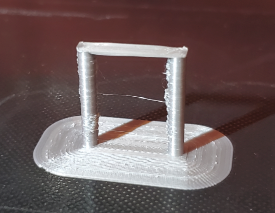

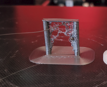

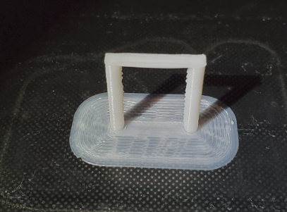

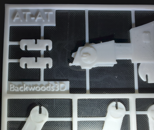

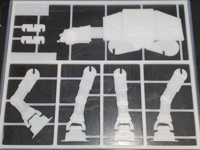

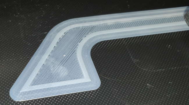

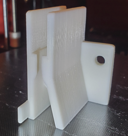

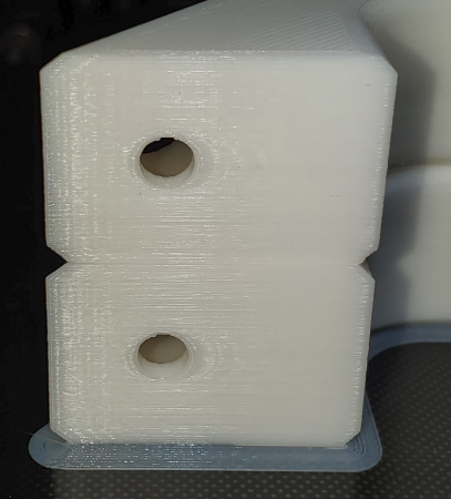

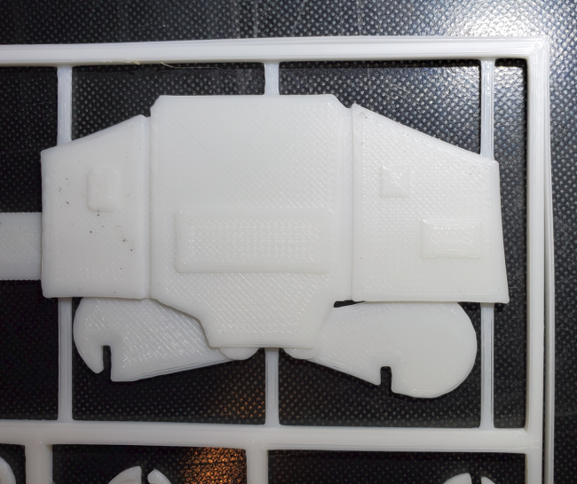

questa è una stampa di prova che ho finito ora alla massima velocità, non è un gran chè, ma in alcuni casi ho ottenuto di peggio a velocità più basse, ecco i difetti che ho evidenziato, che si manifestavano anche a velocità basse

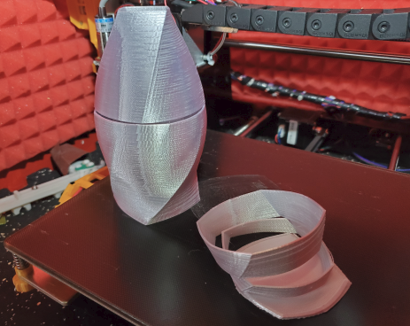

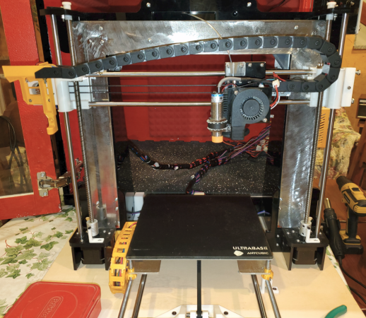

ciao, sapete dirmi la velocità massima a cui può arrivare la Anet A8? perchè ho montato il rinforzo per il telaio, e l'ho fissata al piano di legno, ora praticamente non si muove più così ho fatto delle prove di stampa impostando in Cura tutte le velocità a 150mm/s (a parte il primo strato) e non è che si noti molta differenza rispetto a quelli stampati a 50mm/s, ora farò altre prove, ma chiedevo perchè io ho impostato 150 ma lei magari comunque a più di 80-90mm/s non va... altra cosa, ho fatto dei test di estrusione e mi sembra che ogni tanto lo spessore del filamento estruso si assottigli, e che anche il trascinamento dell'estrusore non abbia una velocità costante, vi è mai capitato? magari è per questo che sulle stampe si notano dei pattern a distanza regolare (come nell'immagine qui sotto), potrebbe essere la ruota godronata rovinata o altro? grazie

intanto grazie, non sapevo cosa aspettarmi, è la prima stampante 3D che uso in vita mia, infatti prima di prenderla avevo chiesto suggerimento qui, il telaio non è in legno ma in acrilico, e per non stare a cambiarlo, che credo non valga la pena, ho praparato quella staffa di rinforzo che hai visto sopra, ora non si muove più, ma non ho notato miglioramenti, nel prossimi giorni comunque farò altre prove Ho letto che si dice che la scheda madre faccia schifo, tu mi sapresti dire che problemi/difetti ha? vale la pena cambiarla? ci sarebbe un miglioramento? grazie

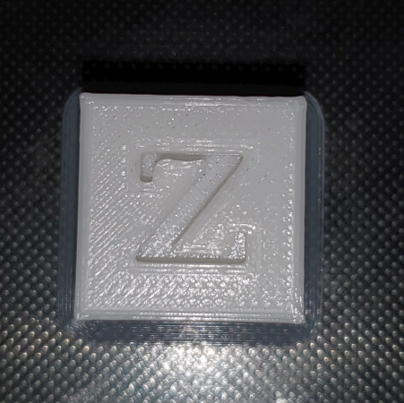

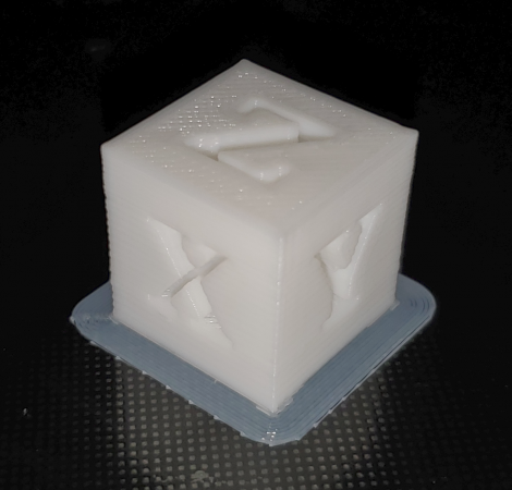

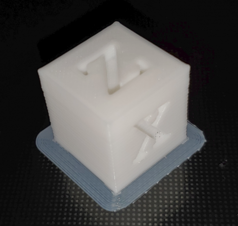

Anche a me l'unico filamento che da problemi è il Silk PLA (in particolare quelli di Enotepad e Sunlu), i PLA, PLA+, ABS, ABS+, e PETG che ho provato non danno nessun problema Intanto ho provato a stampare un altro cubetto di calibrazione (senza toccare le impostazioni della stampante) e fa abbastanza schifo materiale usato: SUNLU PLA+ Bianco (già testato in precedenza) altezza strato 0.15 mm, altezza strato iniziale 0.2 mm pareti 0.8mm (2 linee) riempimento 1% temperatura 200°C temperatura piatto 50°C velocità 50 mm/s, riempimento 90 mm/s, parete 45 mm/s, spostamenti 120 mm/s, strato iniziale 35 mm/s retrazione 6.5 mm, velocità retrazione 40 mm/s, Z Hop 0.1mm ventola 100% (iniziale 0%) brim 10 linee più tardi se riesco faccio qualche altra prova

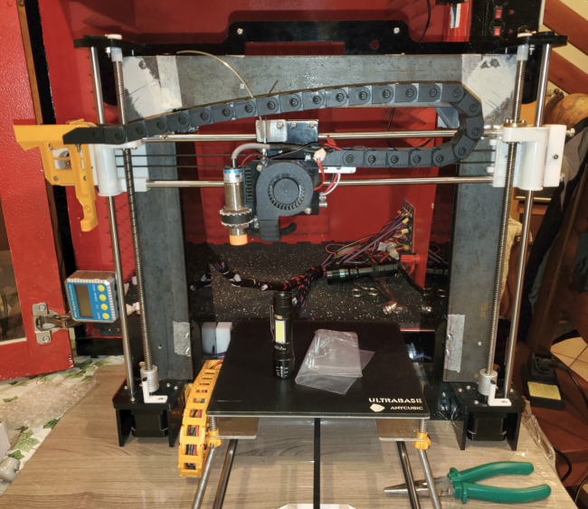

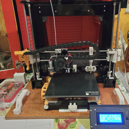

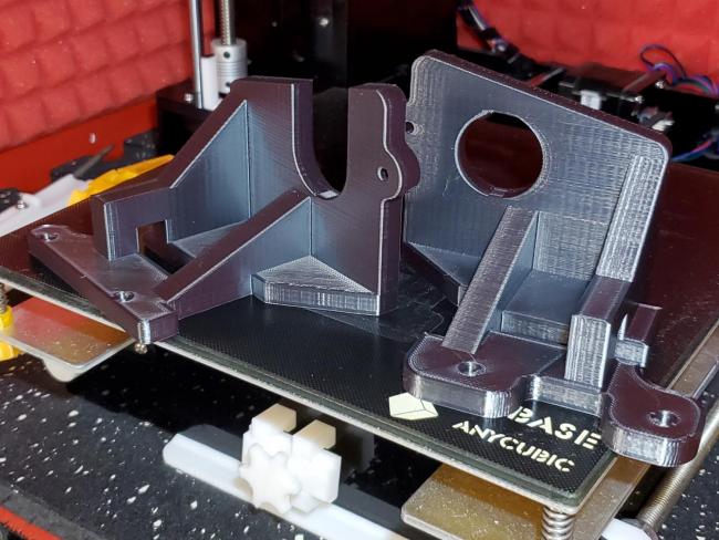

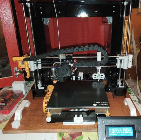

ciao, non so se proseguire la discussione qui o se aprirne una nuova, vorrei chiederti un parere, invece di acquistare il nuovo telaio in alluminio mi sono costruito io una staffa di ferro per rinforzare il telaio originale ed evitare le oscillazioni, ho fissato saldamente tutta la stampante ad un piano di legno con 10 ganci, e poi, anche se non è ancora finito, ho montato il telaio di rinforzo per fare una prova, (mentre senza rinforzo metallico muovendo il telaio a mano ballava vistosamente, una volta montato, il movimento è praticamente sparito) il problema è il risultatato della stampa, probabilmente tutti i maneggiamenti i mezzi smontaggi, cambi cinghie ecc che ho dovuto fare per fare non le sono piaciuti e ora ho qualche problema materiale usato: SUNLU PLA+ Bianco (già testato in precedenza) altezza strato 0.15 mm, altezza strato iniziale 0.2 mm temperatura 205°C temperatura piatto 50°C velocità 50 mm/s, riempimento 90 mm/s, parete 45 mm/s, spostamenti 120 mm/s, strato iniziale 35 mm/s retrazione 6.5 mm, velocità retrazione 40 mm/s, Z Hop 0.1mm ventola 100% (iniziale 0%) brim 10 linee ho lanciato una prima stampa di una maniglia con la stampante completamente bloccata e immobile, e poi ho fatto la seconda con la stampante completamente libera e solo appoggiata su un piano i problemi sono questi: le linee stampate in "orizzontale" (movimento asse X) vengono bene una vicina all'altra a formare un pezzo unico, mentre le linee "verticali" asse Y rimangono troppo distanti, vien da se che quelle oblique non vanno bene la stampa delle 2 maniglie a occhio a me sembra pressochè identica, non noto miglioramenti su quella stampata con il telaio bello saldo, è vero che è un pezzo basso, ma mi aspettavo di non vedere più le ondine sulle pareti e quelle son rimaste uguali quale parametro influisce sulla distanza tra le linee stampate lungo l'asse Y? dipende dal fatto che ho cambiato la cinghia e quindi sicuramente anche la tensione della stessa? devo calibrare quelli che si chiamano step/mm ? (devo approfondire a riguardo perchè non so altro) inoltre ho fatto un test di estrusione, in Octoprint ho dato il comando per estrudere 150mm di filamento, e ne ha estrusi esattamente la metà, 75mm; poi ho riprovato con 100mm, stessa cosa, ne ha estrusi 50, però non mi son fidato a toccare perchè credo che se davvero estrudesse metà del valore impostato le stampe verrebbero ben peggiori di queste, che ne pensi? grazie in anticipo ciao

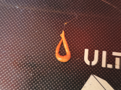

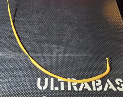

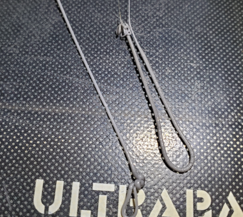

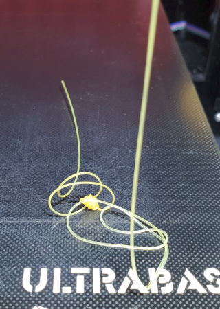

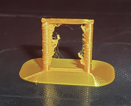

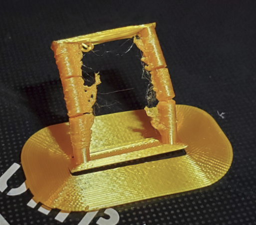

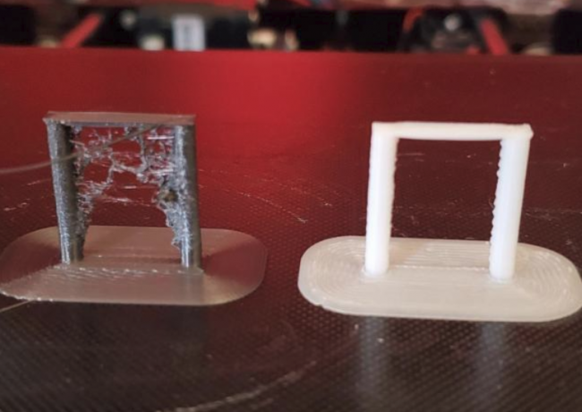

ciao, vi aggiorno, ho provato a mettere un paio di metri di filo nel forno ventilato a 45-50°C per circa 3 ore, poi ho riprovato ad estrudere 4cm di filo in aria e ha fatto come al solito, uscito il filo fuso si è accorciato e allargato formando il solito verme gommoso

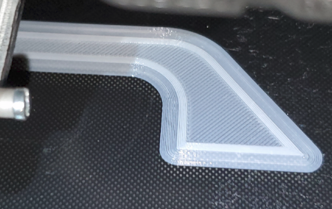

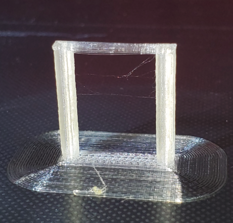

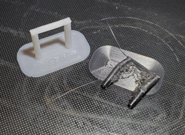

oggi ho provato un filamento GEEETECH di PLA Trasparente sulla bobina non ci sono scritte le temperature consigliate, così l'ho provato a 200°C già estrudento il filo in aria si può vedere che esce di diametro sempre regolare, non si accorcia ne si allarga il pezzo di prova, pur avendo qualche difetto sul ponte, è venuto abbastanza bene, e soprattutto è talmente duro che non sono riuscito a spezzarlo con le dita (sicuramente se avessi insistito ci sarei riuscito, ma di forza ne ho fatta, e se ha resistito a quella per me è abbastanza, considerando il diametro di quelle astine) Se qualcuno volesse provare con i suoi filamenti, specie Silk PLA, ma anche altro, per verificare la resistenza vi allego lo stesso stringing test che ho usato io String_test_minimal.zip

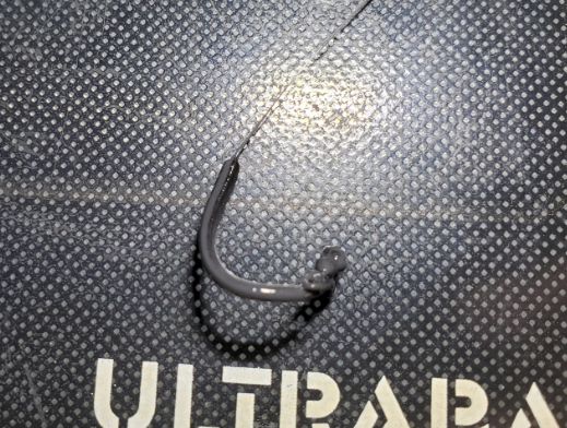

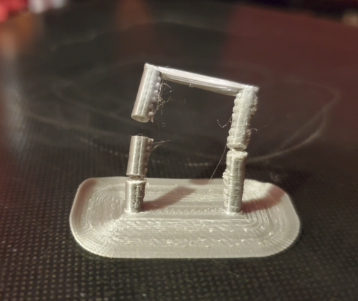

aggiornamento test filamenti Silk Sunlu PLA+ Bianco (non Silk) il filo estruso in aria si presenta regolare e di dimensioni pari al nozzle i pezzi ottenuti sono di ottima qualità (rapportati alla stampante usata) e molto resistenti test stampato a 195°C altri esempi Enotepad Silk PLA+ Silver e Red Copper (200-230°C) il filo estruso in aria esce sottile, poi si accorcia fino a circa metà delle lunghezza estrusa raddoppiando di diametro, formando una specie di verme gommoso l'adesione tra i layer è molto bassa e i pezzi ottenuti sono estremamente fragili nella parti meno massicce l test non li ho fotografati, ma ho provato a diverse temperature tra 190 e 230°C, allego foto di un vasetto che non stava insieme Sunlu Silk PLA+ Grigio/Nero e Oro (190-220°C) il filo estruso in aria esce sottile, poi si accorcia fino a circa metà delle lunghezza estrusa raddoppiando di diametro, formando una specie di verme gommoso (esattamente come il filamento Enotepad) l'adesione tra i layer è molto bassa e i pezzi ottenuti sono estremamente fragili nella parti meno massicce test di stampa Grigio Nero a 230°C sperando aumentasse l'adesione tra i layer test di stampa Oro a 195°C, in entrambi i casi il pezzo era orribile e poco più resistente di uno spaghettone altro esempio di fragilità Eryone Silk PLA Argento (190-220°C) il filo estruso in aria esce sottile, poi si accorcia e si allarga di diametro leggermente, decisamente meno dei Silk di Enotepad e Sunlu l'adesione tra i layer comunque non è molto alta e il pezzo di test si è rotto facilmente test stampato a 195°C, il risultato è stato migliore rispetto agli altri Silk ma comunque fragile

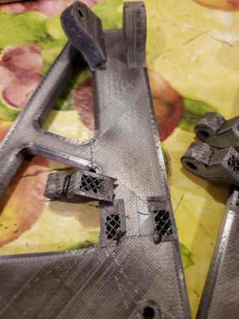

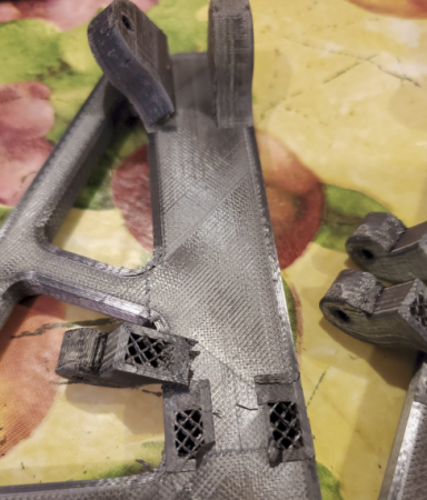

con il PLA+ di Sunlu (Bianco) ho fatto test di stampa da 190 a 230, cambiava leggermente esteticamente, ma in tutti i casi molto resistente e difficile da rompere con le mani stessa cosa fatta con il Silk PLA+ di Sunlu (Grigio/Nero) e Silk PLA+ di Enotepad (Silver e Red Copper) e in tutti e 3 i casi scarsissima adesione tra i layer e incredibile fragilità dell'oggetto, poi se l'oggetto è bello massiccio e pieno tipo le staffe allora diventa comunque resistente, ma le parti un po' più deboli strutturalmente si rompono, anzi si staccano, con estrema facilità; non credo di essere stato così sfortunato da trovare 3 filamenti difettosi, comunque ne ho purtroppo comprati altri 2 che proverò nei prossimi giorni (Sunlu Silk PLA+ Oro e Eryone Silk PLA Argento) e ti farò sapere cosa succede con questi

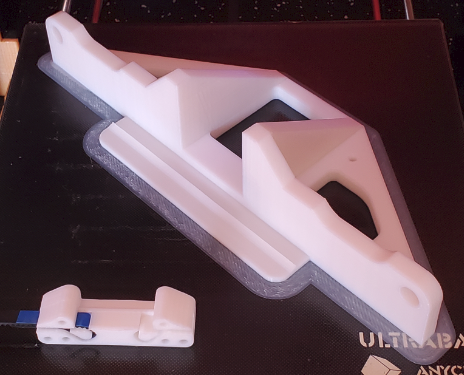

per togliere il piatto devo svitare completamente le viti per livellarlo, poi suppongo venga via, ma così dovrei ricalibrarlo ogni volta la bobina di Silk PLA+ dice 190-220°C la stampa di quelle staffe l'ho fatta a 200°C, ma ho provato a stampare anche a 220 e 230°C per vedere se sarebbe aumentata l'adesione tra gli strati, ma la differenza non è stata impercettibile, lo stesso oggetto di test stampato con Silk PLA si è rotto alla minima forza, mentre quello stampato con PLA+ non sono riucito a romperlo con le mani

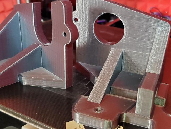

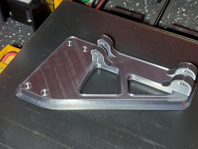

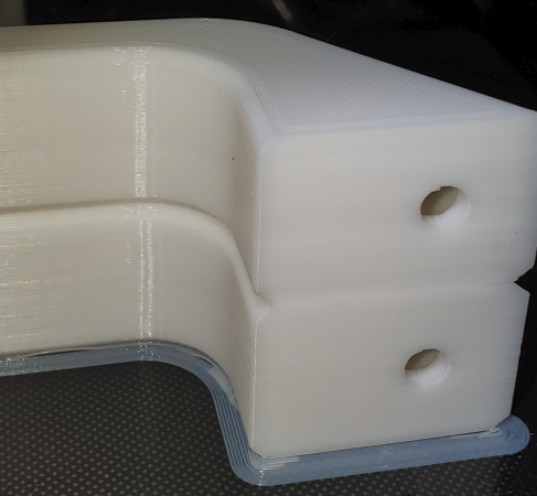

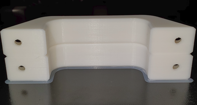

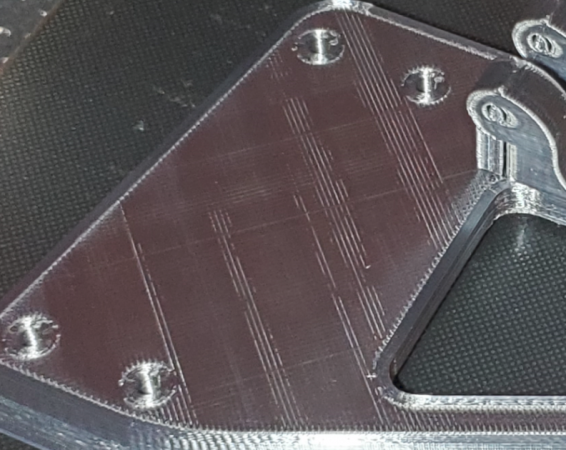

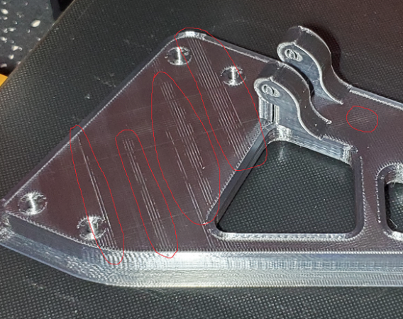

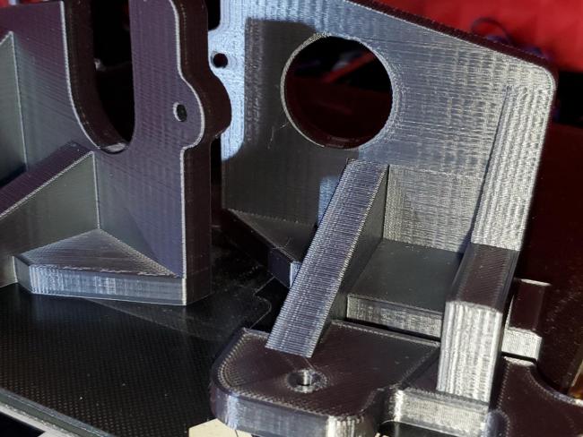

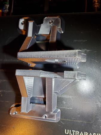

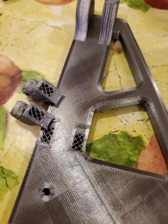

questa è una staffa che ho fatto a 0.15mm 200°C con queste impostazioni e Jerk X25 Y30, alla prossima stampa provo a ridurli di più come mi hai detto ma secondo te, come mai in alcuni punti si notano più evidenti le passate e in altri e più uniforme? inoltre questo filamento Silk (come quelli Enotepad) non riesco a farlo saldare bene, spesso il primo (magari anche il secondo) filo della parete a contatto col piano si stacca assieme a brim, poi nell'insieme il pezzo è resistente, ma sul bordo succede quello (anche se fatto a velocià inferiori, qui le ho alzate per provare)

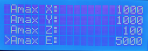

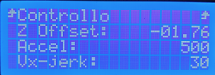

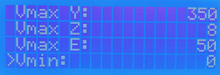

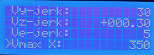

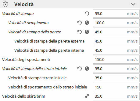

questi sono i parametri impostati sulla stampante ora ho ridotto il VX-Jerk a da 30 a 25 alzato l'accelerazione da 500 a 700 (ho letto da qualche parte che un valore tipico è 1000) e portato Vmax X e Y dal 350 a 375 appena la provo con questi nuovi settaggi ti dico, intanto di nuovo grazie
ok grazie, verifico, ma prima vado a vedermi bene cos'è il jerk e come funziona, io pensavo fosse un problema di accelerazione, ma a quanto pare è un po' più complicato
Grazie, creando la Ender 3 sono riuscito a vedere il tuo profilo di Cura, e purtroppo è praticamente come il mio, se non per velocià più alte in particolare quella della retrazione Per quanto riguarda il filamento, ho provato il Silk PLA+ Rame e Argento della Enotepad e il Silk PLA+ Nero della Sunlu e tutti e 3 si sono comportati allo stesso modo, (mentre PLA+ Bianco Sunlu, PETG Blu eSun, ABS+ anonimo che mi ha dato con la stampante non hanno dato problemi) Sono un po' pentito di aver preso sta stampante, non perchè è usata, ma perchè non immaginavo che la Anet A8 avesse tutti sti problemi, pensi che sostituire completamente il telaio risolverebbe i problemi o non ne vale la pena perchè ce ne sarebbero altri? (tipo la scheda madre, l'estrusore, i motori o che ne so) intendo dire vale la pena investire per migliorare una Anet A8 o tanto vale prenderne una migliore? L'ho pagata 80 euro, ma tra catena passacavi, mosfet, ventola di raffreddamento, cavetti nuovi per i motori, TL smoother (che mi sembra non abbiano dato alcun beneficio) ecc ne ho già spesi almeno 40 Questo il risultato delle staffe che stavo stampando ieri per cercare di stabilizzare il telaio (stampate a 0,2mm 50mm/s per far prima)
