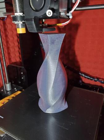

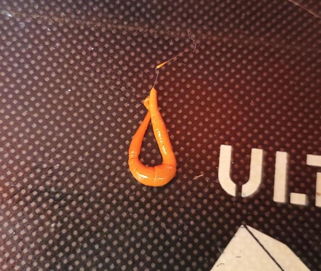

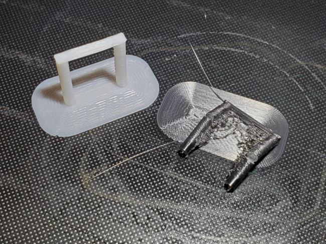

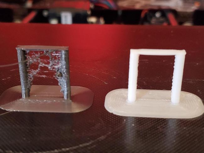

intanto grazie, in quanto ai problemi si, sicuramente, la stampante l'ho presa usata, è una ANET A8, ho già sistemato alcune cose a livello di cablaggi, cinghie ecc ma sicuramente c'è ancora da fare, ora sto stampando delle staffe per rinforzare il telaio nella parte alta che non è proprio il massimo come stabilità, altre cose essendo nuovo nel campo della stampa 3D non le conosco, se tu sai dirmi cosa dovrei sistemare per ridurre i difetti che hai visto mi faresti un favore il Silk PLA+ Sunlu l'ho comprato come nero ma in realtà è un grigio scuro (il tuo è uguale ma oro?) Ho provato ad aprire il tuo profilo Cura ma mi da errore, quindi non ho visto i tuoi settaggi però non mi spiego come mai se estrudo il filo in aria a me fa quella specie di verme gommoso che si ritrae e a te no, non credo che ci siano parametri che possano influenzare quella fase, o sbaglio? questo è un cubo di calibrazione in PLA+ Sunlu che ho fatto appena presa la stampante (l'ugello era un po' troppo basso in quel momento)
ma se tu estrudi un po' di filamento in aria come esce? sottile come il PLA o gommoso che torna indietro e si allarga come quello della foto che ho allegato prima? ci potresti dire i settaggi che usi? anche se non credo possano influire più di tanto comunque se stampo pezzi grossi e massicci anche io non ho tutti i problemi elencati prima, perchè anche se inferiore l'adesione tra layer è presente, ma stampo un vaso con le pareti sottili il problema si enfatizza, e ho provato 3 bobine diverse, 2 Enotepad e 1 Sunlu per esempio questo cubetto, anche se il riempimento è basso, è sufficientemente robusto e non lo si riesce a spezzare con le mani

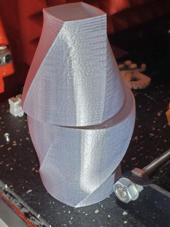

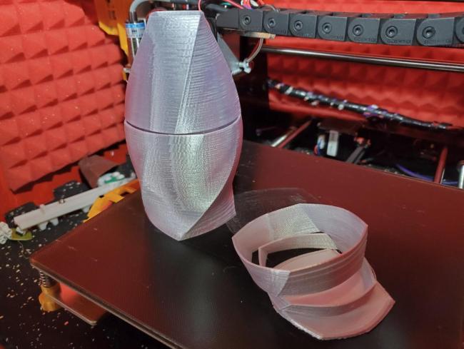

Ciao, lo stesso problema con i Silk PLA l'ho avuto anche io stampato senza problemi ABS, PETG (eSun) e PLA+ della Sunlu, poi ho provato a prendere il Silk PLA+ della Enotepad nei colori oro, argento e rame e mi son trovato male, pensando dipendesse dalla marca ho preso il Silk PLA+ della Sunlu... con brutta sorpresa ho visto che fa la stessa cosa appena provati ho notato subito la differenza, mentre il PLA+ normale quando estruso in aria fa un filo di dimensioni regolari, questi Silk PLA fanno un filo che poi si accorcia allargandosi di diametro arrivando anche ad oltre 1mm (nozzle 0.4mm) ed è molto più gommoso Ho provato a stampare degli oggetti di prova, ho fatto 2 vasetti, il primo con superfici liscie (venute male) non stava letteralmente insieme, alla minima forza i layer si staccavano spezzando il vaso i diverse sezioni, il secondo aveva delle pareti un po' più spesse e lavorate, quindi l'adesione tra i layer era maggiore, ma nel momento in cui l'ho staccato dal piatto si è staccato anche il fondo! tra le altre ho fatto poi la prova a stampare il coperchio batterie di un telecomendo, su cui erano presenti nella parte interna dei rialzi per tenere ferme le batterie, beh spingendoli col dito si sono staccati completamente, erano poco più che appoggiati. le prove le ho fatte da 190 e 230 gradi a 40mm/s layer 0.15 e il risultato non è mai cambiato Non posso fare a meno di chiedermi come possano celebrare tanto questo materiale visti i problemi che ha, o forse sono io a non saperlo usare, ma da nessuna parte ho trovato accorgimenti particolari da usare con questo filamento, con il normale PLA+ ho ottenuto buoni risultati (compatibilmente con la mia stampante) mentre con questi Silk risultati scadenti e diciamocelo, i layer si vedono eccome altro che effetto seta, secondo me gli svantaggi non sono minimamente compensati dai "vantaggi" estetici, quello che mi scoccia è che il PLA+ l'ho quasi finito e visto che erano in offerta e ho letto meraviglie su questo silk ne ho comprate 3 bobine 😞 vi allego qualche foto del filamento estruso in aria, del vasetto che non stava insieme, del brim di una temparature tower che ho potuto srotolare come fosse un gomitolo, (i fili erano uno vicino all'altro con un'adesione ridicola), del confronto di 2 test di stampa, uno fatto con PLA+ bianco e l'altro con Silk PLA+ nero entrambi della Sunlu, il Silk l'ho stampato volutamente a 230 grati per vedere se sarebbe aumentata l'adesione tra i layer, ma non è stato così, ancora prima di staccarlo dal piatto ho provato a forzarlo leggermente e si è spezzato, quello bianco ho cercato di romperlo con le mani e non ci sono riuscito, e per ultimo dello sportellino del telecomendo, quei 4 cerchietti che si vedono sono i segni dei supporti che spingendo col dito si sono staccati (le stesse cosa fatte in PLA+ normale o PETG nessun problema e risultato estetico decisamente migliore) sono veramente deluso da questi Silk PLA e dal fatto che li spaccino per il filamento delle meraviglie... se invece sbaglio io qualcosa vi chiedo di aiutarmi a capire come risolvere il problema Non so se restituire le altre bobine e ricomprare a prezzo pieno il PLA+ normale o se tenerle solo per stampare pezzi grossi e spessi (ammesso che vengano bene, devo ancora provare) ciao
