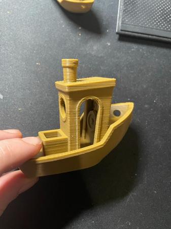

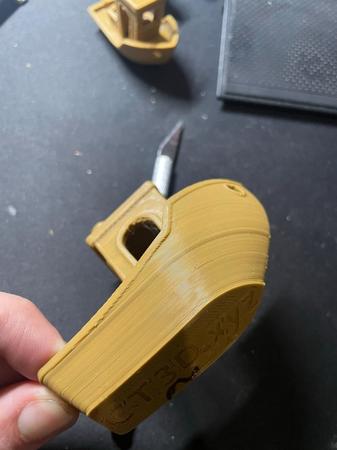

Flying Bear GHOST 5
Fiore690 ha risposto a mandre nella discussione Problemi generici o di qualità di stampa
ho mezzo risolto il problema dei lati. il mobise sul quale era appoggiata era totalmente instabile tanto da far muovere gli assi a quanto pare. l ho messa perterra e stampa molto meglio. i tnedi cinghia io ho usato questi https://www.thingiverse.com/thing:1780636 (quelli piu grandi) ma ce ne sono molti su thingiverse magari anche migliori -
Flying Bear GHOST 5
Ho lo stesso problema. stessa stampante. stampa bene la precisione dei lati lascia a desiderare. ho aggiunto un "belt tensioner" sulla cinghia centrale ma non ho risolto. sto usando questo colore di pla+ che fa risaltare i difetti molto meglio quindi risultano immediatamente visibili. un altro problema che ho riscontrato è la scarsa ventilazione. ho stampato una prolunga (nozzle) per la ventolina e sembra aver risolto anche se non al 100%. stampata in pla ma andrebbe fatta in abs o perlomeno petg -
