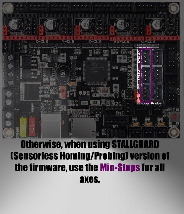

Ho risolto , allego un immagine che ho trovato in una guida che spiega che è normale che cerchi quelli min. Da marlin con invert asse dir (sostituendo a asse l'asse interessato ) ho corretto la direzione dei motori lungo gli assi -

salve, come da titolo, quando faccio l'home con G28 i motori mi cercano gli endstop in posizione negativa. Cercherò di spiegarmi il meglio possibile perchè sta avendo un comportamento un po' complicato: In pratica il senso dei motori è invertito, quindi il verso + e - per l'asse z è come se fosse invertito. Infatti con il comando z- anzichè far scendere l'effector, lo fa salire. Con G28 i motori cercano gli endstop x-min, z-min, e y-min. Io pensavo invece che con G28 avrebbero cercato gli estremi positivi, non negativi. Quindi a questo punto, avrei pensato che i motori avrebbero fatto salire il carrellino cercando x-min, z-min, e y-min, visto che ha gli assi invertiti. E invece no, li cerca spostandosi positivamente rispetto agli assi, ossia facendo scendere l'effector. In tutto ciò, immagino che dovrei capovolgere la stampante per stampare 🤣 Però anche se facessi così (giusto per ipotesi, al massimo provo a invertire i fili dei motori), rimarrebbe il problema che mi va a cercare x-min,z-min, e y-min. Cioè, va bene che cerchi x-min,y-min e,z-min con G28? -

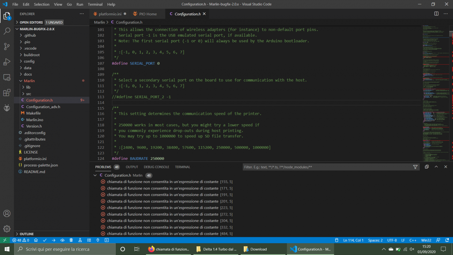

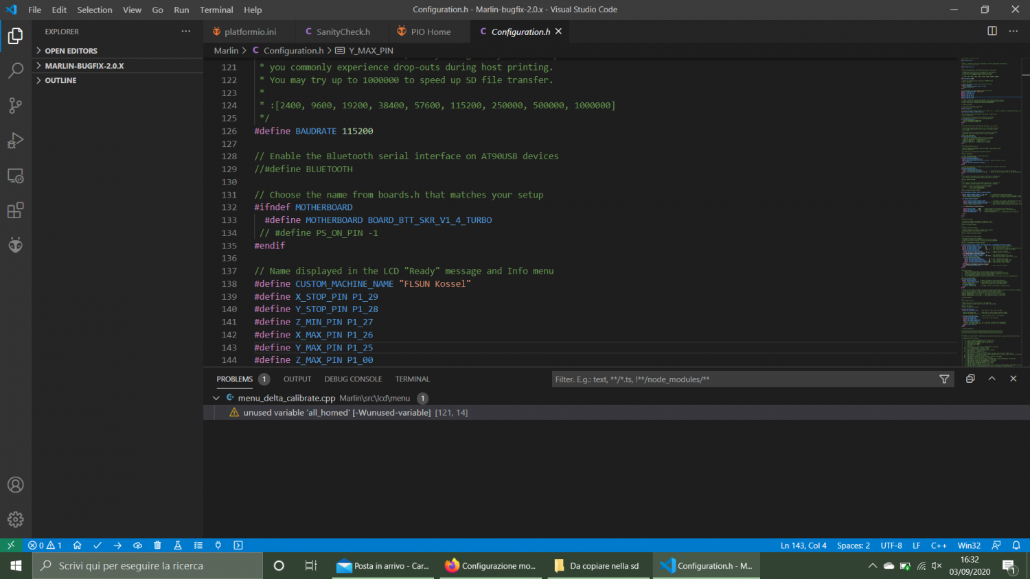

Stranamente la prima volta mi ha compilato, la seconda volta quando ho modificato la board mi ha dato quei 48 errori. Ormai il file lo avevo salvato, chiudo e riapro e stavolta mi dà una notifica dicendo che mi ha nascosto gli errori e mi rimandava a una guida in cui dovevo scaricare un tool di cui non ricordo il nome e serviva per correggere un errore nel file marlin con estensione cpp (che non avevo toccato completamente) o qualcosa del genere. Scarico il tool, mi dà errore durante l'installazione. Riapro Vs code e stavolta mi compila solo con quel warning. Non so cosa sia successo in tutto ciò, comunque l'importante è che ha compilato🤣 hai visto quel warning? Secondo te è una cosa importante o non dovrebbero sorgere problemi ?
Ancora non ho collegato niente alla skr, però in teoria per vedere che tutto è andato a buon fine intanto posso già provare a collegare l'LCD e accendere la skr ? O è meglio che prima collego tutto? Più che altro perchè sto comportamento che un po' complila e un po' no mi ha insospettito🤔
adesso ha compilato dandomi solo questo warning Che sia un po' schizzofrenico questo tool? La motherboard definita era BOARD_BTT_SKR_V1_4_TURBO e poi come avevo scritto poco fa ho sostituito LPC1768 con LPC1769 Edit : default_envs = LPC1769
48 errori o.O non capisco, mi è successo anche caricando il configuration.h originale che scarico dal sito marlin (per il turbo ho provato una versione nightly) Ah ok. La vref a quando è meglio metterla?
come non detto, non ho ancora finito con il firmware 🤣 avevo letto male e pensavo di avere comprato la 1.4 e invece ho la 1.4 turbo. La differenza è che il processore è lpc1769 anziché lpc1768 giusto ? Cambiando la motherboard aggiungendo _TURBO alla fine e correggendo il processore con LPC1769 posso usare il firmware che avevo preparato per la 1.4? O c'è qualche altro cambiamento da fare ?
