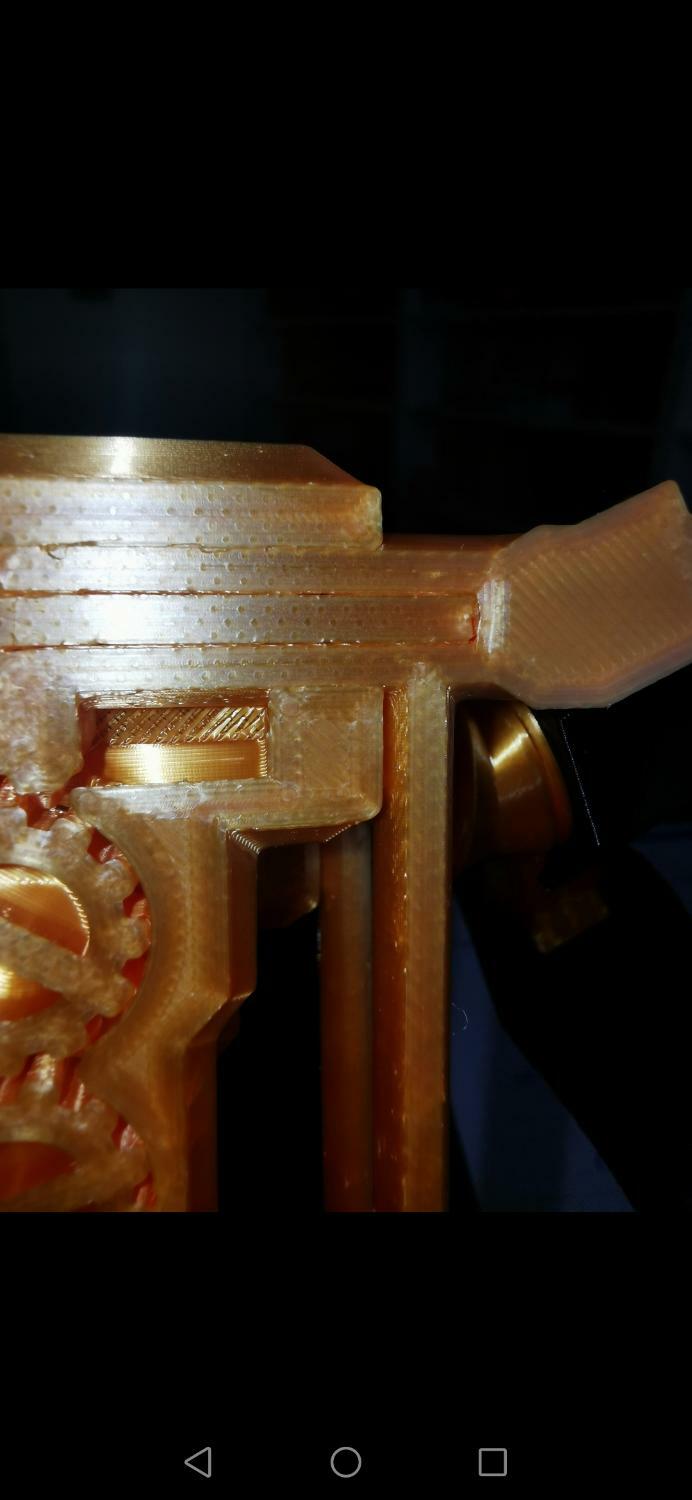

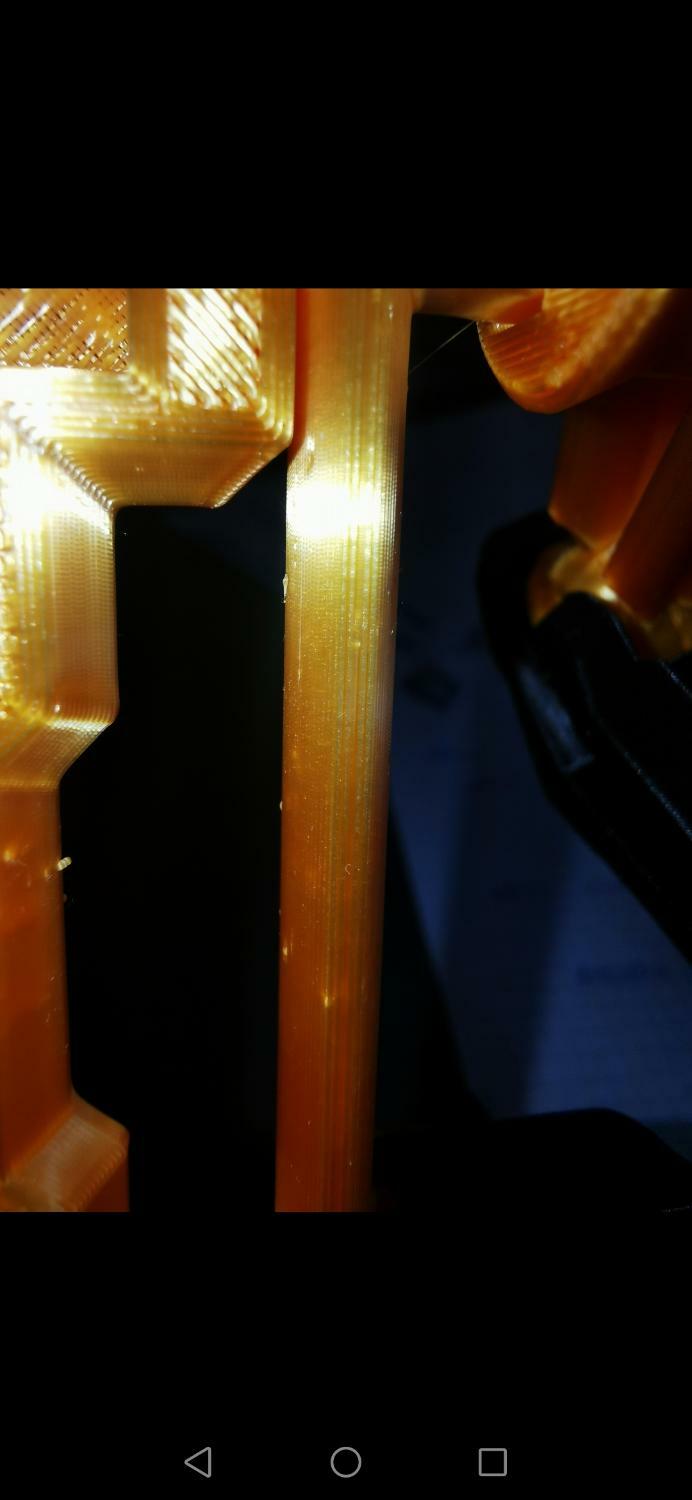

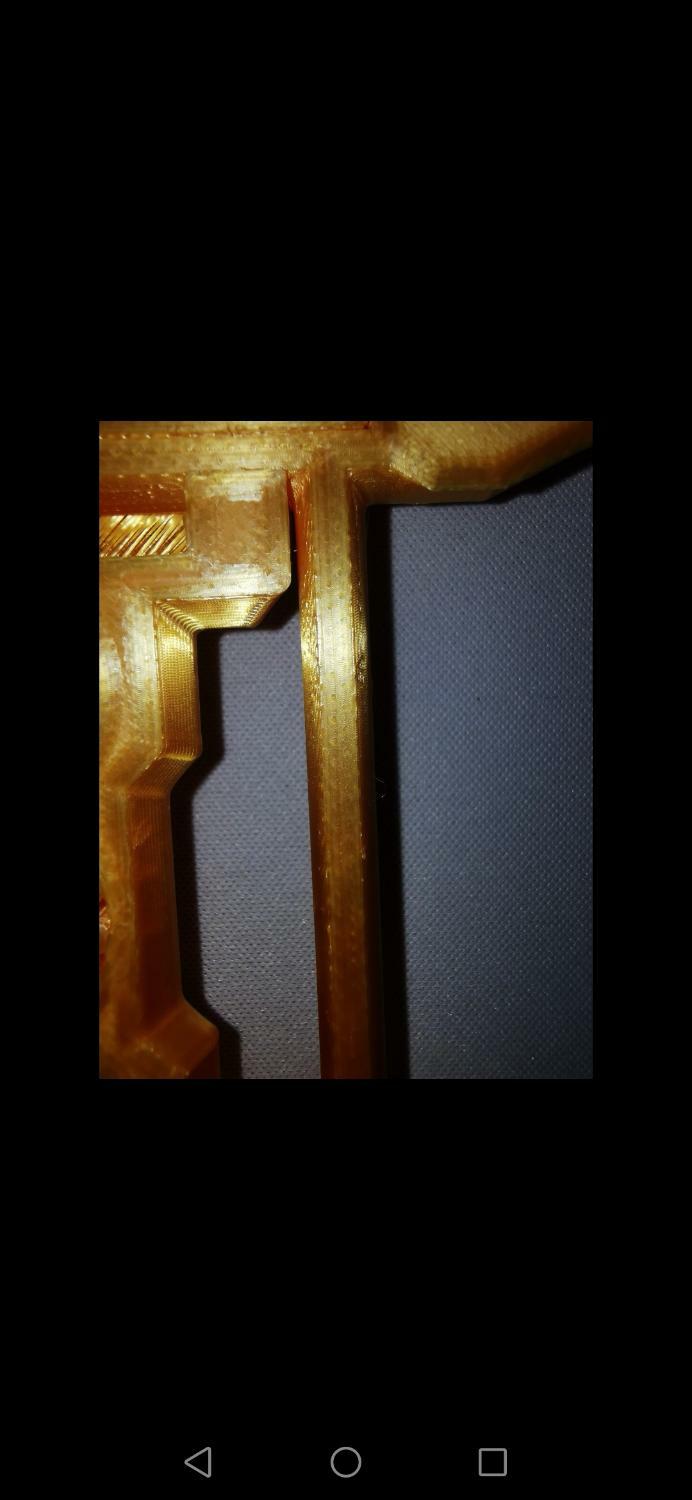

Anto7 ha pubblicato una discussione in Problemi generici o di qualità di stampa
Ciao a tutti, è da un po' che non frequento il forum poiché a causa di un trasloco son stato a lungo lontano dalla stampa 3d ma di recente mi son rimesso a giocare un po' e in questi giorni ho riscontrato il seguente problema per cui volevo chiedere qualche parere poiché non so bene cosa potrebbe essere! Mi son ritrovato a stampare un pezzo ma mentre nel primo caso il primo strato (vedi foto) presenta i singoli tratti ben evidenti nel secondo ha "fuso" insieme le singole linee uniformando di più. La stessa cosa si è ripetuta anche nella terza e quarta stampa ma non ho cambiato nulla in termini di valori, impostazioni o altro (stesso filo e stesso gcode salvato su microsd). Paradossalmente a me in questo caso avrebbe fatto più comodo la stampa come nel primo caso poiché 1)essendo print in place con dei meccanismi ha tenuto separati i pezzi mentre nel secondo ha "fuso insieme" e quindi reso non funzionale il meccanismo saldandolo praticamente e 2)questo filamento in particolare ha una resa cromatica differente nel primo e nel secondo caso. Suggerimenti su cosa possa aver inciso su tale cambiamento? Grazie mille a tutti P. S. Stampante ender 3v2, nessun cambio tra le varie stampe di gcode, valori, temperatura, posizione o altro.. Nulla. P. S. 2. Ovviamente non è per forza un male, anzi è più uniforme ma a priori volevo capire da cosa poteva dipendere per ottimizzare io come stampare win base alle necessità -

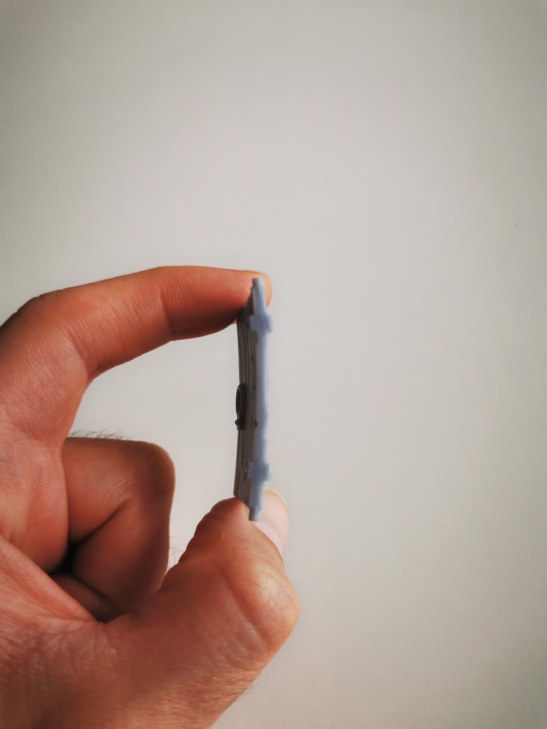

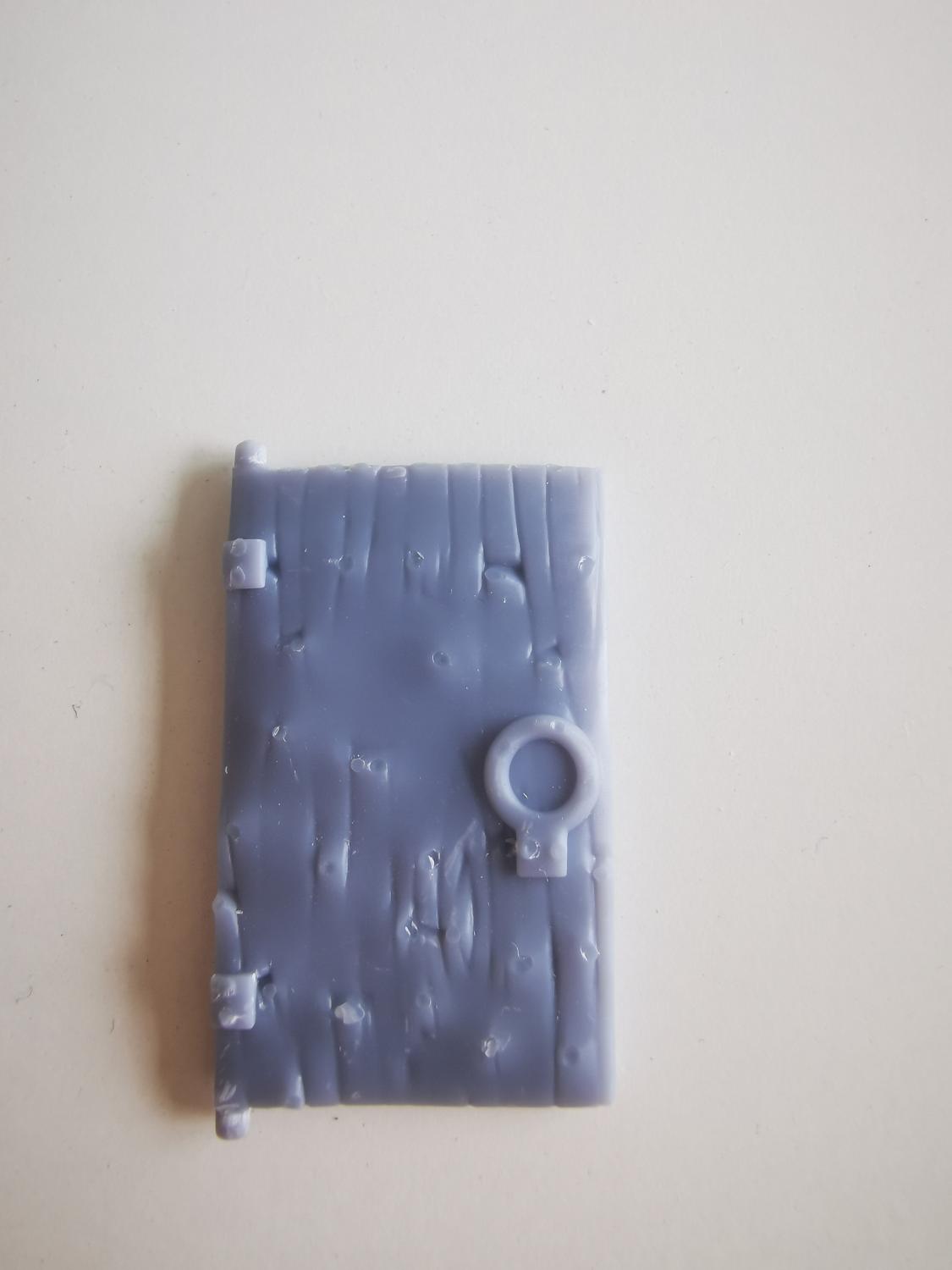

Anto7 ha risposto a Anto7 nella discussione Problemi generici o di qualità di stampa
Oh finalmente comincio a capire qualcosa ahahah. Comunque scherzi a parte preferisco capire le meccaniche ed il problema che avere solo e soltanto una soluzione altrimenti resto al punto di partenza per cui grazie. Adesso farò qualche altra prova. Due cose veloci già che ci sono e restando in tema in parte 1)se l'oggetto da stampare ha una superficie di taglio diciamo molto sottile(diciamo un 2/3mm) ma al contrario si estende in lunghezza(alcuni cm) non c'è il rischio che non resti attaccata alla piastra la stampa causa peso? Per cui diventa poi normale stampare inclinato e simile andando a mettere alcuni supporti che vanno così potenzialmente a rovinare la stampa? 2)se un oggetto sottile ma lungo appena stampato è perfettamente in asse ma dopo un paio di giorni(senza aver ricevuto uv diretti, semplice luge ambientale neanche così forte) si incurva in maniera evidente è perché non era stato sufficientemente polimerizzato in fase di stampa? Allego due foto di esempio(è stata stampata inclinata a x gradi, come vedi infatti non è così bucherellata sulla facciata ma in diversi punti ha fatto l'effetto deformazione perdendo i dettagli.. Senza contare che adesso a distanza di 3 giorni l'ho trovata così storta) -
Allora in sostanza: Spessore layer significa che più è spesso più è "pronunciato" questo problema di stampa poiché pesa di più quindi c'è un più marcato effetto ventosa? Velocità di sollevamento e densità resina son due fattori molto legati giusto? Nel senso che in base alla densità della resina si va a modificare il valore di velocità di sollevamento e di immersione. Non nego fosse uno dei valori che stavo valutando nella mia ignoranza, prima di scrivere qui, di provare a modificare per provare in minima parte a ridurre il difetto. Sono inversamente o direttamente proporzionali? Cioè all'aumentare della densità aumenta o diminuisce la velocità? Il fep(visto che il primo devo ancora cambiarlo) mostra i primi difetti già in questo? Perché son lì che ancora cerco di capire quando sarà da cambiare in base ai difetti di stampa(se imputabili a lui) Quindi se ho capito bene i punti a contatto coi supporti, queste "cupole chiamiamole", sono la stampa "corretta". Nel senso che li si sarebbe dovuto creare lo strato effettivamente ma a causa dell'effetto ventosa, peso, ecc, si deforma e cala leggermente il tutto. Io inizialmente avevo visto le cupole come un pezzo "in più", non avevo pensato potesse essere il pezzo stampato in realtà deformato e non dove doveva essere. Quindi se ho capito bene il concetto sarebbe più il piano riesce a non deformati poiché tenuto su dai supporti meno è probabile "ceda" durante il movimento a salire della piastra. Tu suggerisci stampare di lato e di mettere molti supporti fini. Per lato intendi con il lato sottile(spessore diciamo) perpendicolare alla piastra? Perché come dicevo lo stesso problema mi si è presentato su altre stampe non stampate semplicemente parallele alla piastra ma angolare in modo da avere una distribuzione di peso/supporti molto più uniforme e anche in assenza di superfici così piatte. Diciamo che ho notato abbastanza l'effetto "deformante" nei punti di contatto coi supporti. Oggi pomeriggio provo a postare un altro paio di foto per capire se secondo te rientrano nella medesima casistica. Come sempre a priori grazie mille davvero 😅
