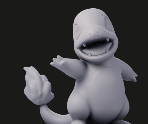

Ciao a tutti, ho da poco acquistato una Bambu P1S con AMS. Dopo varie prove, vorrei sfruttare al meglio l'AMS. Vorrei capire come, partendo da un stl neutro cioè impostato senza nessun tipo di colore, posso riuscire a stamparlo a colori. Mio figlio mi ha chiesto un pokemon colorato, quindi volevo cimentarmi nel cambio colore con la Bambu. Come dalle foto, io ho il file neutro e vorrei impostare i colori principali, a grandi linee, per poi passare alla stampa e quindi impostare i vari colori. So che con la Bambu si può giocare (come con le altre stampanti) sia in altezza layer che disegnando aree impostando i vari colori. Questa seconda opzione usa il colore impostato solo sulla parte esterna dell'oggetto. Potrebbe andare anche bene, il problema è che il risultato è veramente pessimo e moltoooooo lungo come processo. Vorrei capire quindi come poter assegnare alle varie zone il colore desiderato in modo un po' meno laborioso e se devo farlo sull'stl in Fusion (io uso quello) come? Grazie per l'aiuto -

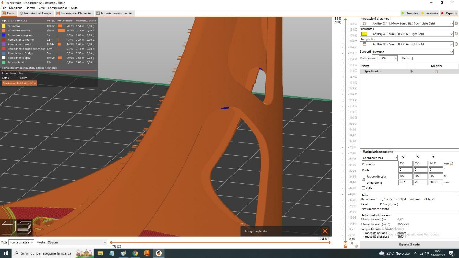

Differenza prima e dopo processo slicing PRUSASLICER
BamBamBS ha risposto a BamBamBS nella discussione Problemi generici o di qualità di stampa
Ciao, ho provato come hai suggerito te ma non funziona. Si vedono ancora i difetti a livello della curva. Quindi credo che sia il disegno il problema. proverò a replicarlo con Fusion360 e fare altri test. Grazie -
Nozzle 0.4 pareti 3 altezza layer 0.2 -
Quindi cosa mi consiglieresti di fare? -

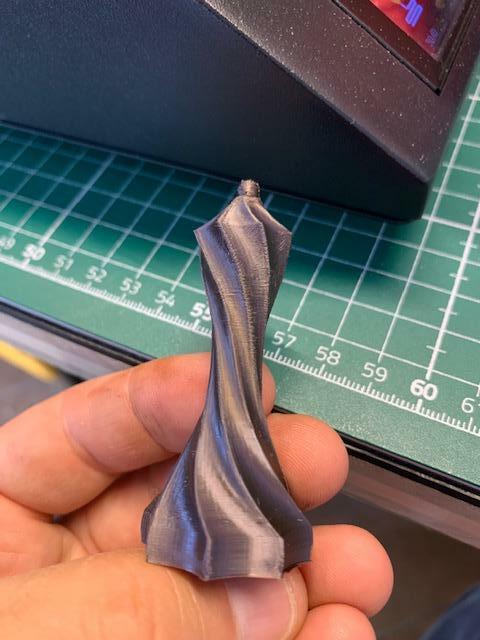

BamBamBS ha pubblicato una discussione in Problemi generici o di qualità di stampa

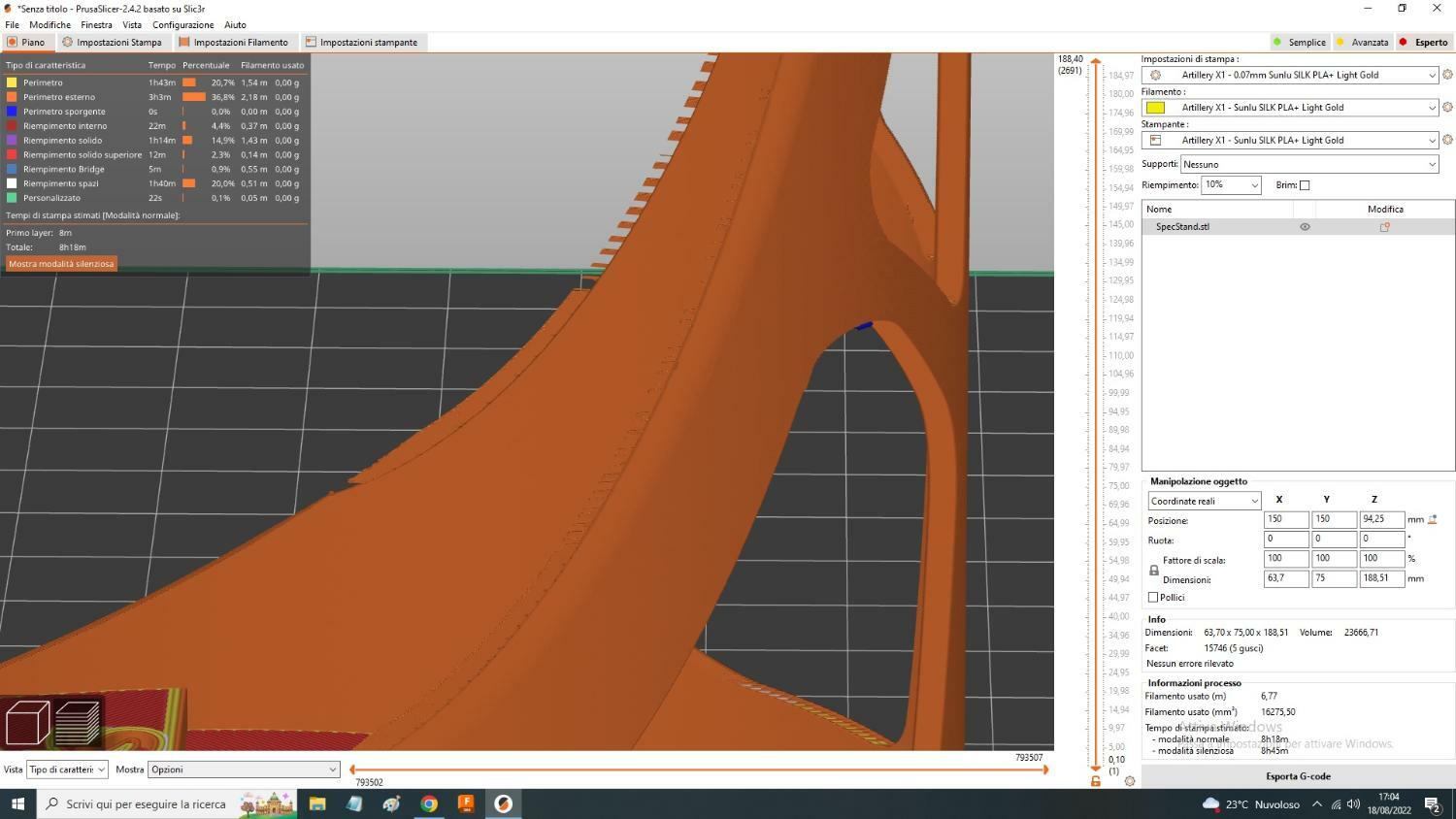

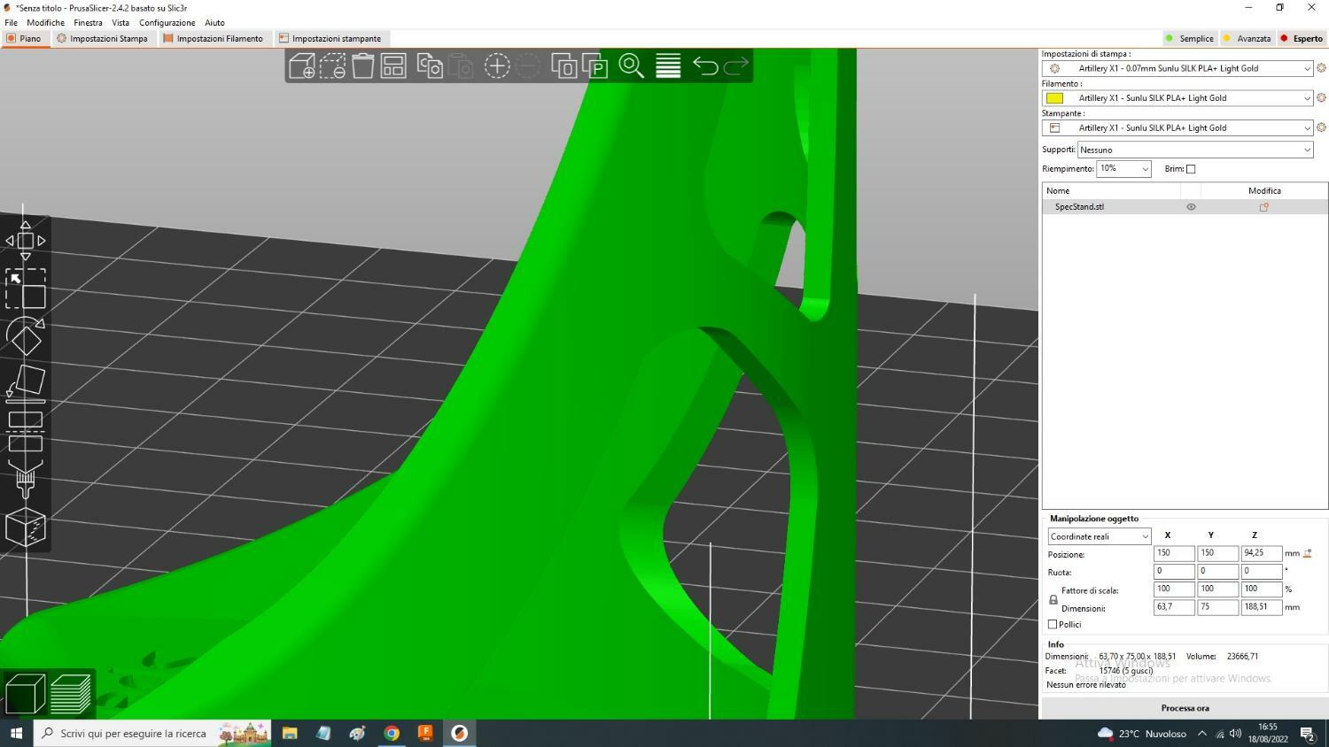

Ciao a tutti, Ho scaricato un file da thingiverse. L'ho caricato in PRUSAslicer (foto Prima del Processo) Dopo che ho avviato il processo di slicing sono comparse queste irregolarità (foto Dopo il processo 1&2) A cosa sono dovute? Ho aperto il file anche in Fusion360 e non aveva alcun problema. Anche prima dello slicing, come si vede, non ha nessun difetto. Potrebbe essere che il software non riesce a creare il percorso per la macchina e di conseguenza crea tutte queste piccolissime sporgenze? Chi mi potrebbe aiutare a capire come posso procedere? In fase di stampa vengono riprodotte tutte queste linee. Grazie mille Ciao -

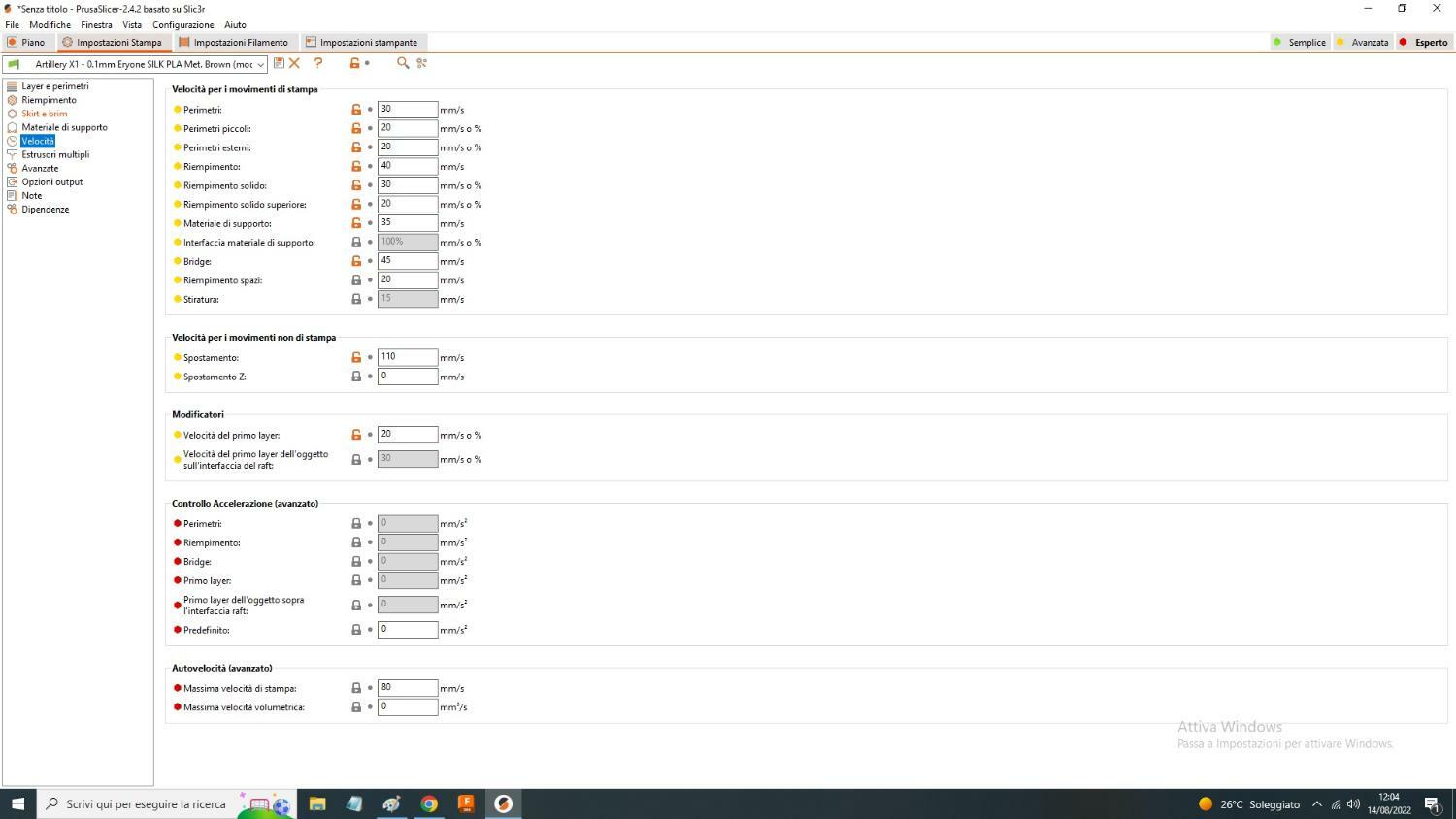

Ecco qui non saprei come fare. Devo inserire qualcosa nei comandi g-code per questo filamento? Quali sarebbero i comandi? Non voglio modificare il jerk, era solo per capire se le velocità di jerk che avevo all'interno delle impostazioni, per questo filamento, fossero quelle che venivano utilizzate per la stampa, oppure fossero dei parametri "limiti" che aveva la macchina. Diciamo che al momento potrei provare con il cambio degli step7mm per questo filamento, ma ecco non saprei che comandi usare e come inserirli all'interno del g-code. Grazie intanto per le precisazioni Anche qui, dovrei inserirlo all'interno del g-code nello slicer? -

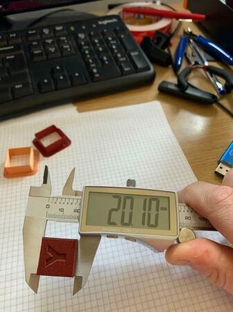

Filamento Eryone SILK PLA

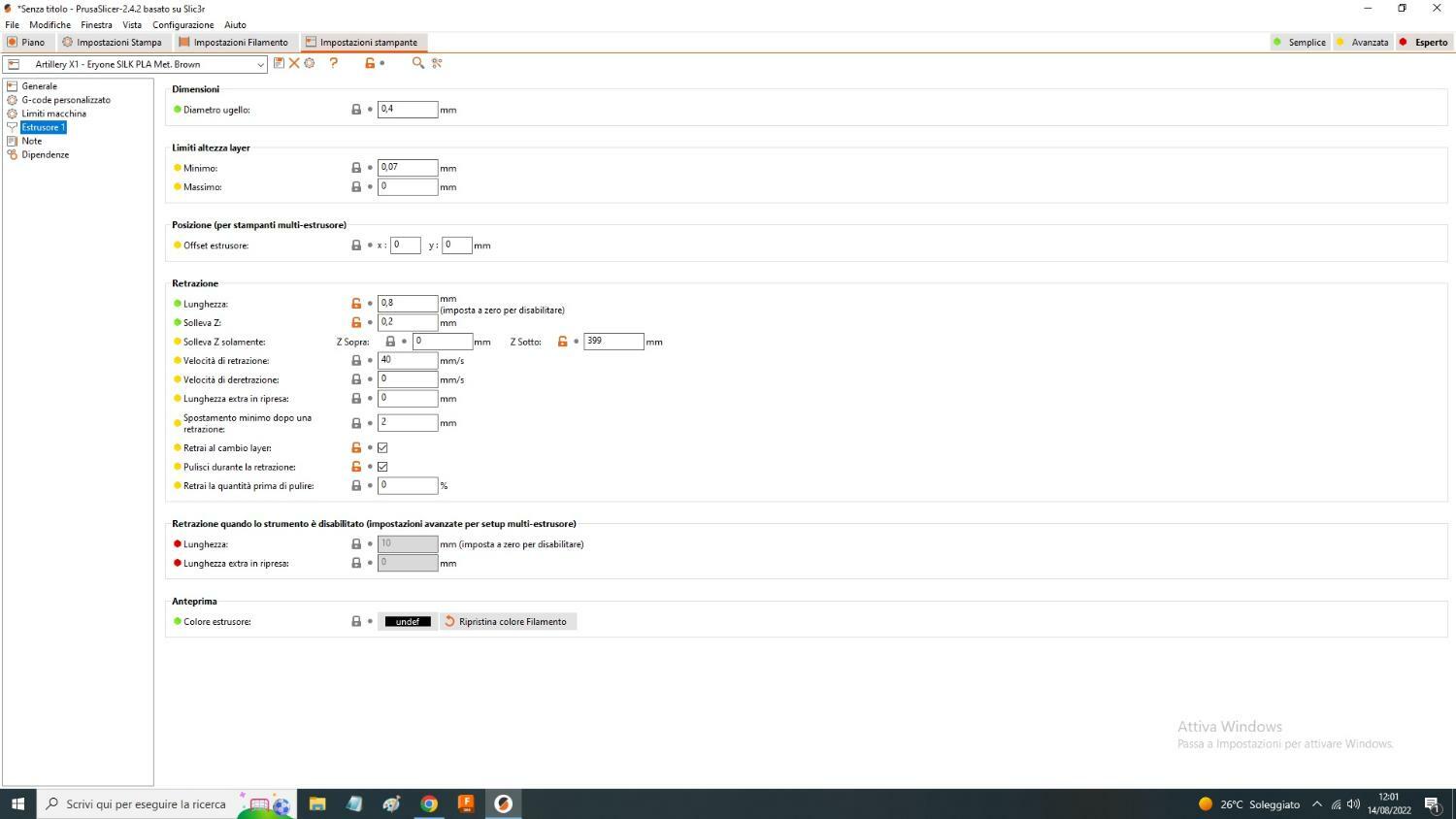

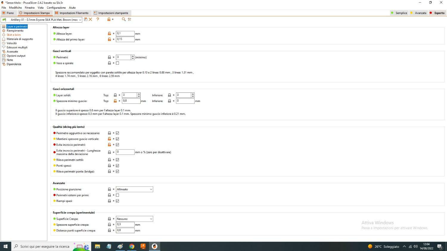

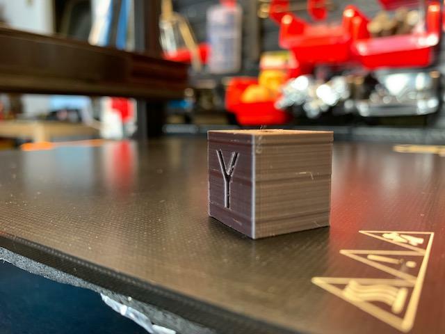

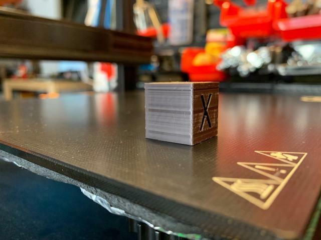

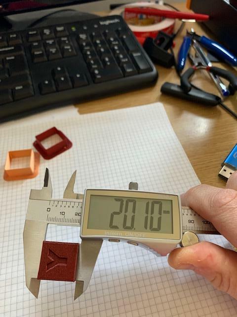

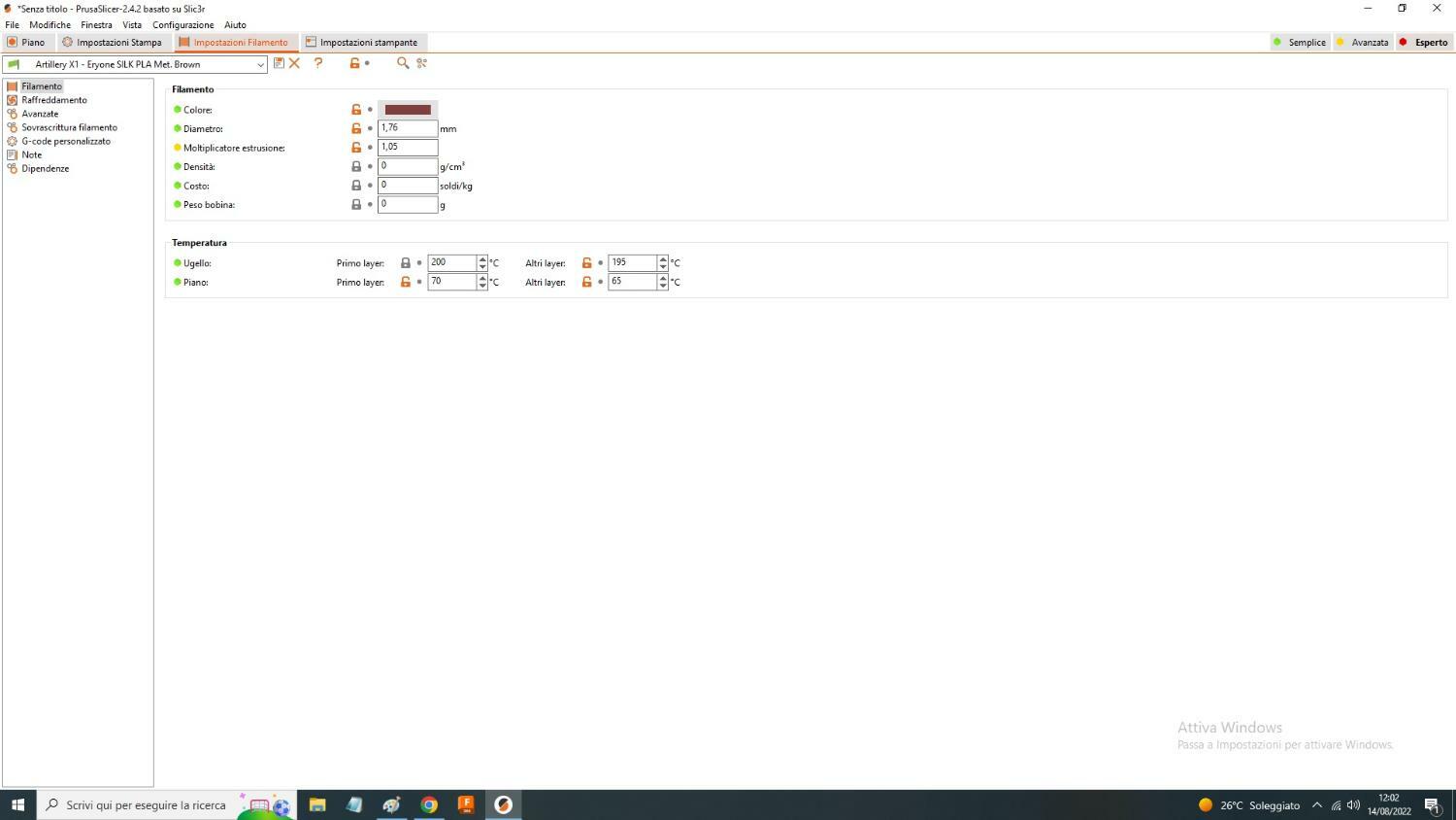

Ciao a tutti, sto avendo vari problemi con questo filamento. Sono riuscito a migliorare un po' la situazione però manca ancora molto credo, per arrivare ad un risultato ottimale. Ho una Artillery X1 con Bltouch. Ho stampato un cubo xyz 20x20 layer 0.1mm con brim (l'unico modo che ho trovato per questo filamento per farlo aderire al piatto, ne lacca, ne alcool isopropilico, ne scocth hanno funzionato) e questo è il risultato. X = 20.25 Y = 20.15 Z = 20.25 Premetto che gli altri cubi con altri filamenti sono praticamente perfetti. Quindi se dovessi andare a cambiare i parametri degli step/mm per sistemare questo, mi sballerebbero tutti gli altri. Posto ora i parametri di stampa per questo filamento: La temp di estrusione a 195°, il miglior risultato l'ho avuto con questa. Ho abbassato le velocità per non creare troppe vibrazioni alla macchina, inoltre anche perché così facendo ho migliorato molto esteticamente il cubo. Pensate a come poteva essere prima. Altra cosa, ho stampato un pedone di una scacchiera e la parte finale che termina con una piccola sfera, l'ha stampata malissimo. Con gli altri PLA il pezzo è venuto pressoché perfetto. Posto foto. Per quanto riguarda il Jerk, i valori che ho postato (quelli cerchiati di nero nell'allegato) sono i limiti della macchina, e non quelli impostati per quel tipo di filamento? Dove dovrei andare a modificarli eventualmente? Questo è quanto. Spero qualcuno possa aiutarmi a migliorare la situazione di questo filamento perché lo trovo molto interessante e ho in mente tante cose da fare. Certamente qualche parametro sarà sbagliato e avrò anche dimenticato di modificarne altri. Grazie in anticipo per l'aiuto, i suggerimenti, dritte etc. Ciao e buona domenica -

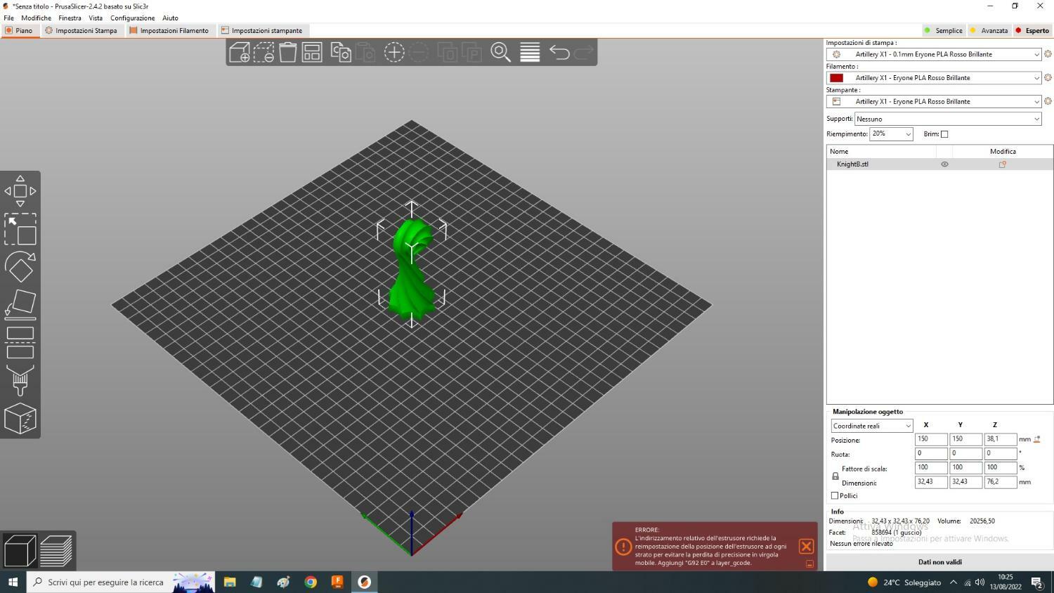

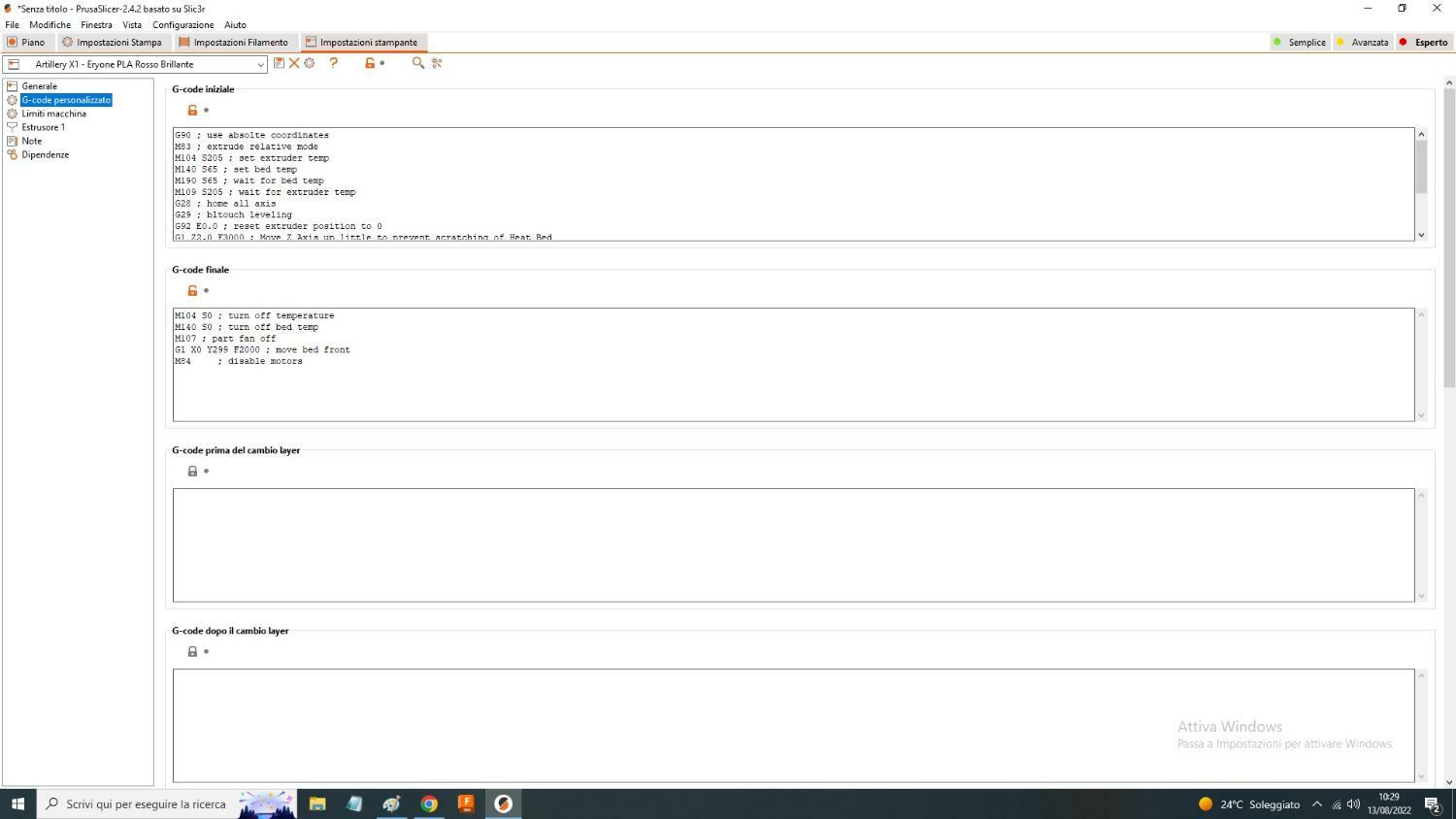

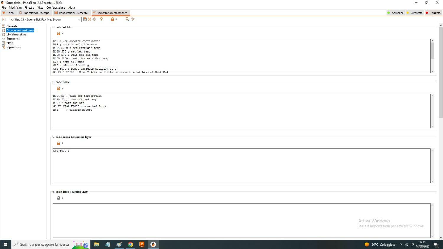

Non ho toccato nulla Anche qui tutto come era prima Ho aggiornato alla versione 2.4.2. però dopo averla aggiornata ho stampato senza problemi. Adesso ho inserito il codice nella sezione G-code prima del cambio layer e sembra funzionare senza problemi. Aggiorno in caso di problemi. Grazie per la dritta -
Ciao a tutti, ho un problema con lo slicer in oggetto. Premetto che è sempre andato bene e non mi ha mai creato problemi. Ieri ho stampato dei pezzi di una scacchiera. E fin qui tutto bene. Niente da segnalare. Stamattina volevo finire di stampare gli ultimi che mancavano, però lo slicer mi ha dato un errore e non riesco a far partire il processo di slicing. Come potete vedere dalla foto con il pezzo sul piatto, in basso a dx mi è uscito un errore. Nella foto 2 ho postato quello che ho inserito come gcode (è sempre stato così, non ho mai cambiato nulla. Ha sempre funzionato senza nessun tipo di problema). Pensavo fosse un problema di quel STL, ma ho provato con altri (che avevo già stampato) ma l'errore esce sempre. La cosa che non capisco bene, è che dice: "Aggiungi G92 E0.....al layer_gcode". Cosa intende? Altra cosa, per proseguire, dovrei fare CTRL+R o premere SHIFT per avviare il processo di slicing. Però non funziona. Ripeto, non mi è mai capitato nulla del genere. Grazie mille per l'aiuto e le eventuali spiegazioni. Ciao e buona giornata -

Problema cubo XYZ

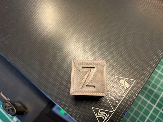

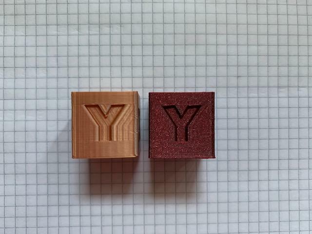

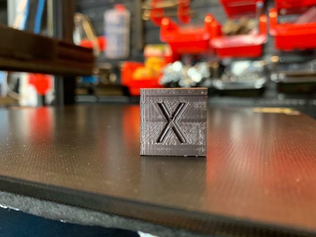

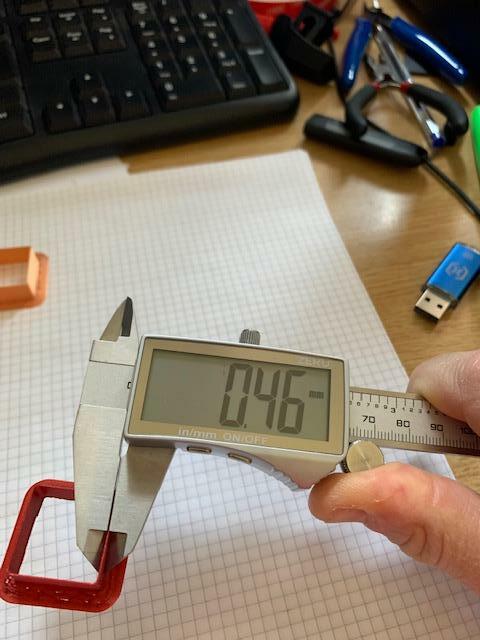

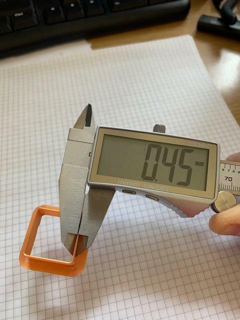

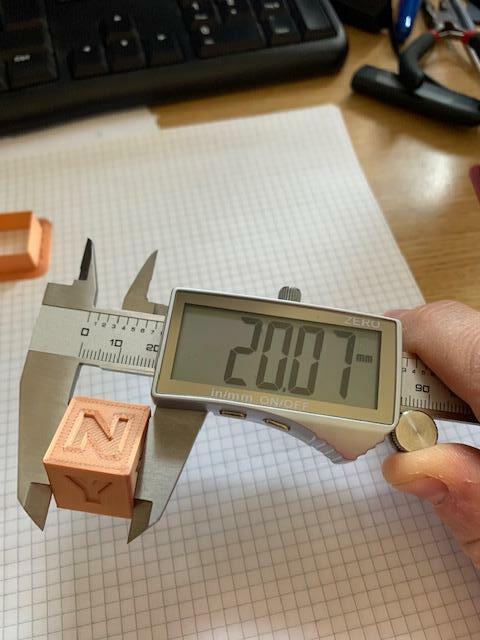

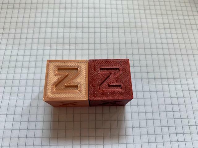

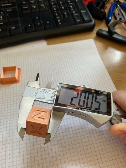

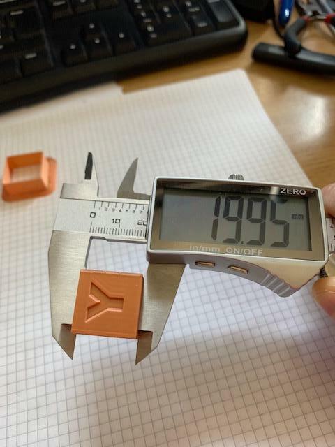

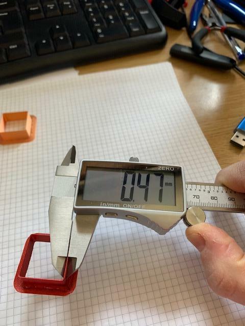

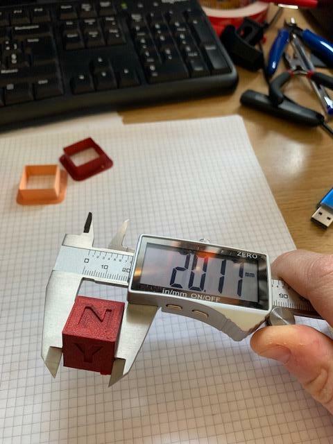

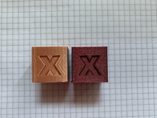

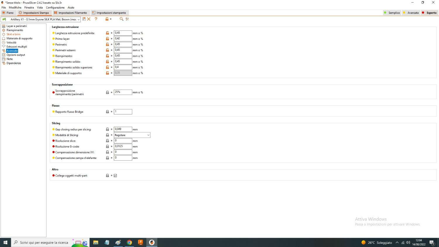

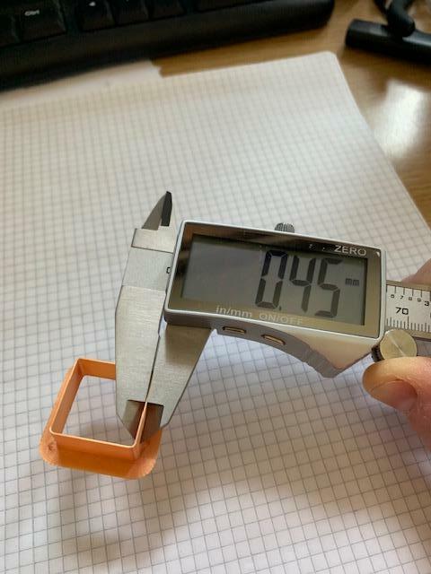

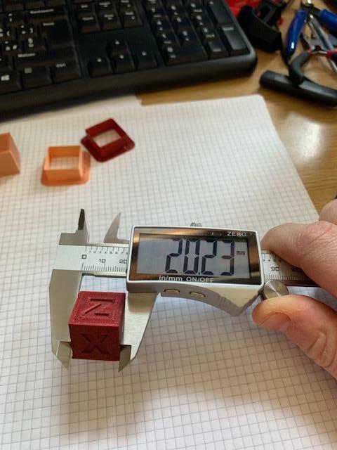

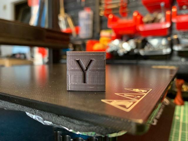

Buongiorno, ho un problema sul cubo XYZ. Ho artillery X1 con Bltouch Ho settato un nuovo filamento e ho fatto il ThinWallTest (files in allegato ThinWallTest_RC_01 e _02 COLORE CHIARO) con PrusaSlicer: layer0.2mm - ugello 0.4mm - filamento 1.74mm - Extrusion width 0.45mm - Extrusion multiplier 1 = risultato pareti 0.45mm Eseguito di conseguenza il cubo 20x20mm e il risultato, con valori secondo me accettabili, lo potete vedere nei files allegati (X_01 - Y_01 - Z_01) - COLORE CHIARO Poi ho iniziato a settare un nuovo filamento. Quindi ho eseguito il ThinWallTest (files in allegato ThinWallTest_RB_01 e _02), risultato leggermente sopra il 0.45mm impostato. COLORE ROSSO BRILLANTE layer0.2mm - ugello 0.4mm - filamento 1.75mm - Extrusion width 0.45mm - Extrusion multiplier 1 Poi ho stampato il cubo, sempre 20x20mm e non va per niente bene (allegati X_02 - Y_02 - Z_02). COLORE ROSSO BRILLANTE Altra cosa che ho notato, prima non avevo questo problema, lo potete vedere dagli allegati X_cubi - Y_cubi - Zcubi. La X e la Y sembrano leggermente inclinati verso sx guardando le foto. Inoltre il cubo + chiaro ha delle sorte di scie che vanno verso dx. I segni che il cubo chiaro ha sull'angolo di sx, li ho risolti con la retrazione, aumentando un po' la velocità. Le mie due domande sono: 1) Perché il cubo ROSSO BRILLANTE ha delle misure superiori a quello + chiaro, non avendo mai avuto problemi con altri filamenti? Ho settato gli step/mm sia per l'estrusore che per le xyz della stampante e andava tutto bene. L'unica cosa che ho modificato sono stati quelli dell'estrusore in quanto estrudeva, su 120mm di prova, "solo" 109.5mm. Dopo le stampe sono risultate sempre molto buone. 2) A cosa potrebbe essere dovuto l'inclinazione delle lettere X e Y? il file stl è perfetto. Non ha questa inclinazione. Grazie -

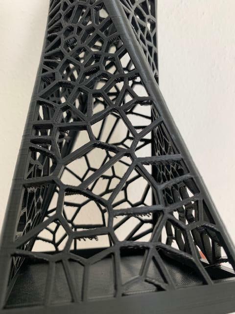

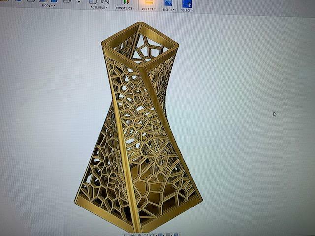

Buongiorno a tutti, ho stampato una lampada con effetto Voronoi con Fusion 360. Mandata in stampa con PrusaSlicer su artillery X1. Materiale PLA - 0.2mm - Infill 20% - primo layer 200° piatto 60° - altri layer 195° piatto 55° - NO supporti. Vorrei farvi vedere il risultato finale. Tra i vari segmenti a ponte, si possono vedere dei piccoli filamenti per cadono. Come posso evitare tale problema? Serve del post-produzione? Allego file. Grazie per i suggerimenti. -
