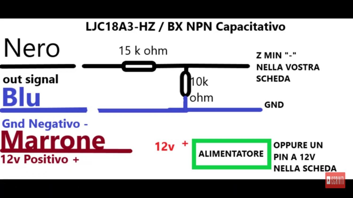

  6. Ho messo il tester tra marrone e nero 24v, tra marrone e blu 25v. Ho trovato questo schema online per la cr10s pro ma non so se può andare bene..
  7. Oggi ti controllo di quanti v parliamo. Il problema di questa stampante da quello che sto capendo è che i motori asse z non essendo sincronizzati spostano di continuo asse z e un autolivellamento ogni volta che parte la stampa creso sia obbligatorio, poi ci si mette anche la sonda di fabbrica che funziona male. mi sta facendo impazzire la mia sanità mentale è bella che compromessa. Sono a smadonnare da 2 settimane senza venirne fuori. è la mia prima stampante e non sono riuscito a stampare un pezzo di petg. con pla andava bene ma petg della 3dJake dramma. allora ho deciso di cambiare il sensore di fabbrica che è conduttivo con questo capacitivo.Ps ho anche cambiato il piano con uno in vetro della Creality. Ci sto anche spendendo soldi ma sta maledetta mi sta dando solo problemi.
  8. Va da 6 a 36 v. a quale tensione lo sto alimentando non saprei mi sono limitato a ricollegarlo al pin del vecchio sensore.se la scheda funziona ancora puoi indicarmi come realizzare un divisore di tensione? il problema e' anche che sto cavolo di sensore non sente la vite di regolazione. In alternativa potrei installare un bltouch ma non so minimamente come fare. Il vecchio sensore e' una cacca e mi dava problemi di livellamento
  9. Ho letto solo ora una recensione su amazon di un ragazzo a cui questo sensore ha bruciato la scheda madre della stampante!! speriamo di no.
  10. ciao ragazzi oggi ho installato questo sensore sulla mia cr10s pro ho collegato i colori come il vecchio sensore blu di fabbrica ma anche se giro la vite sopra il led non si spegne mai, potete aiutarmi? non capisco perche' non si spegne! grazie in anticipo questo e'il sensore che ho acquistato.. LJC18A3-H-Z/BX Interruttore Sensore di Prossimità, Capacitive Proximity Sensors Switch NPN NO DC 6-36V 300mA 3 fili 1-10mm Normalmente aperto
