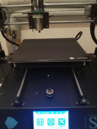

	Ho provato sia la formattazione della scheda SD che far partire la stampa senza piatto riscaldato, ma si blocca lo stesso, si azionano tutte le ventole e fa molto rumore (più del normale)
	Ho una Anycubic Mega S che si interrompe inaspettatamente dopo nemmeno 1 minuto di stampa. Ho provato a sostituire la scheda madre e l'hotend ma niente da fare, appena faccio partire la stampa si ferma l'ugello e le ventole diventano più rumorose, sul display non appare nessun messaggio di errore e provando a stoppare manualmente dice "interruzione fallita", l'unico modo per far ripartire la stampante è spegnerla e riaccenderla dall'interruttore principale, ma mi sembra una mossa poco delicata e soprattutto dopo continua a dare lo stesso problema! Qualcuno ha avuto problemi simili o sa dirmi come potrei risolverlo? Grazie Mille in anticipo, Leonardo

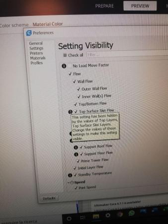

	top surface flowLeo683 ha risposto a Leo683 nella discussione Software di slicing, firmware e GCode ho provato a cambiare lingua ma ho lo stesso problema... boh🙃
	top surface flowLeo683 ha risposto a Leo683 nella discussione Software di slicing, firmware e GCode ma questo l'ho capito hahaha, mi dice di cambiare i valori di quei parametri ma anche cambiandoli mi rimane nascosta custom vuol dire personalizzata in inglese, non ho capito cosa intendi😄 ho provato a mettere la visione dei parametri su "all" ma la nascondeva comunque
	Uso cura 4.6 come software di slicing e sto trovando una difficoltà... infatti volevo aumentare il flow dell'ultimo strato dell'oggetto e quindi ho cercato tra le impostazioni avanzate cliccando nella rotella e ho trovato "top surface flow" però pur mettendo il tic non me lo visualizza nella schermata in cui si possono modificare i parametri, così ho cliccato nell'info e mi dice che ènascosto, ma continuo a non capire perchè... grazie in anticipo per la risposta, siete sempre strautili😃

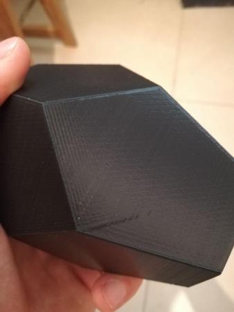

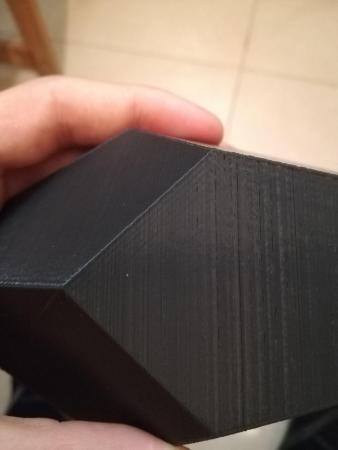

	Imprecisioni nella stampaLeo683 ha risposto a Leo683 nella discussione Problemi generici o di qualità di stampa Grazie della risposta! non ho ben capito il significato di fdm. Ho due stampanti identiche, il primo errore lo fanno entrambe, il secondo no, anche se è lo stesso file gcode e lo stesso filamento, quindi magari un modo per risolverlo c'è o è dovuto ad un difetto della stampante perchè quella che mi fa l'errore mi da molti problemi di stringing quando l'altra stampante non me li da. Con stringing non intendo filetti tra due parti vicine qualche millimetro, ma anche quando sonno distanti 7 cm. proverò a fare quelle modifiche, grazie mille.
	Imprecisioni nella stampaLeo683 ha pubblicato una discussione in Problemi generici o di qualità di stampa Sto riscontrando dei problemi di stampa: imprecisioni nell'oggetto stampato. Nella prima foto c'è una righetta obliqua che sporge. ho pensato di girare l'oggetto su cura pensando potesse sparire, invece la linea persiste, ma in punti differenti. nella seconda foto sembrano quasi dei layer mancanti, ma solo da un lato dell'oggetto. Come posso fare per migliorare la stampa? Grazie mille

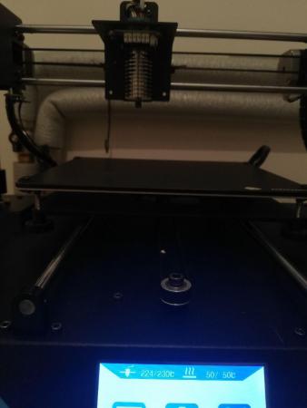

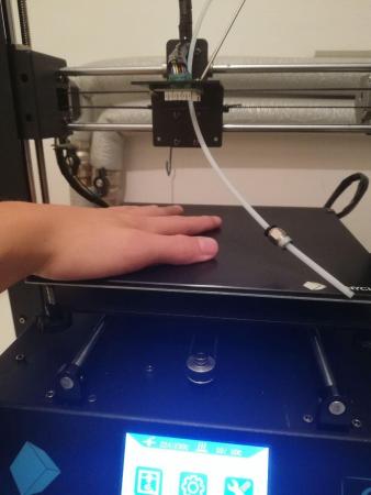

	anycubic mega s problema di stampaLeo683 ha risposto a Leo683 nella discussione Problemi generici o di qualità di stampa si ho il bowden, ma il problema non è quello, il filamento lo spinge benissimo, il problema è che si stoppa l'estrusione gradualmente. Si stoppa gradualmente perchè la temperatura dell'hotend cala senza controllo: ieri ho provato a smontare l'hotend per pulirlo, ma una volta staccato il termometro non mi dava la scritta "TO sense abnormal" come dovrebbe dare, la temperatura è restata fissa a 224°C (l?avevo portata a 230°C per rimuovere eventuali blocchi nell'hotend ma non è servito), inoltre pulendo il pezzo per sbaglio ho appoggiato la mano nel piatto e anche quello si era raffreddato, nonostante non avessi staccato né resistenza né termometro del piatto. Nel display la temperatura del piatto era fissa a 50°C ma si sentiva benissimo che si trovava a temperatura ambiente. Nelle foto si vede bene che il termometro e tutto il gruppo hotend è staccato, ma la temperatura nel display rimane la stessa.Quello che accade (secondo me) è che l'hotend arriva alla temperatura prestabilita (perché ho provato a toccarlo con dei guanti da cucina ed era caldo) e stessa cosa il piatto, ma una volta raggiunta la temperatura la stampante e il termometro non comunicano più e quindi l'hotend si raffredda gradualmente impedendo l'estrusione.

	anycubic mega s problema di stampaLeo683 ha risposto a Leo683 nella discussione Problemi generici o di qualità di stampa il gruppo hotend compreso di ugello è nuovo, l'ho comprato 10 giorni fa e l'ho sostituito a quello vecchio credendo fosse quello il problema

	anycubic mega s problema di stampaLeo683 ha risposto a Leo683 nella discussione Problemi generici o di qualità di stampa credo di no, ho provato a portarlo a temperatura e fare entrare l'ago che danno in dotazione ed è entrato, inoltre è nuovo, ha fatto solo due stampe (neanche portate a termine)
