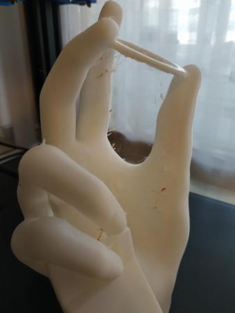

Le prove di "grattaggio" le hai fatte a bed caldo o freddo? Perchè è stato dimostrato che sua sulla X1 che sulla Genius nei 4 punti di attaco del bed la temperatura è decisamente inferiore (anche 20° purtroppo) e io ho notatato che a piatto caldo il piatto tende a deformarsi a "onde", e penso sia dovuto proprio a queste decise differenze di temperatura. Non ho nulla di concreto che dimostri ciò, ma dall'esperienza che ho accumulato con questa stampante penso sia plausibile quanto ho detto sopra...

Edokg ha risposto a Edokg nella discussione Problemi generici o di qualità di stampa
Appena riesco provo a farlo, nel pomeriggio ho fatto quello più semplice (quello con due cilindretti soli) e apparte qualche lieve ragnatela tutto perfetto, però la temperatura era impostata a 215 e non a 220 come è "diventata" durante la stampa (e non ho capito perchè). -

Edokg ha pubblicato una discussione in Problemi generici o di qualità di stampa

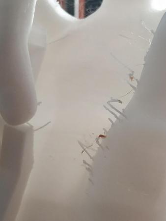

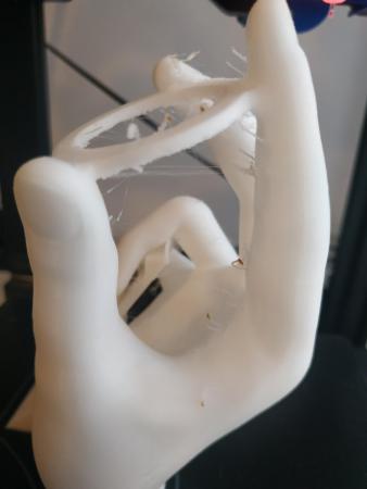

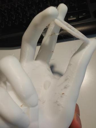

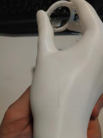

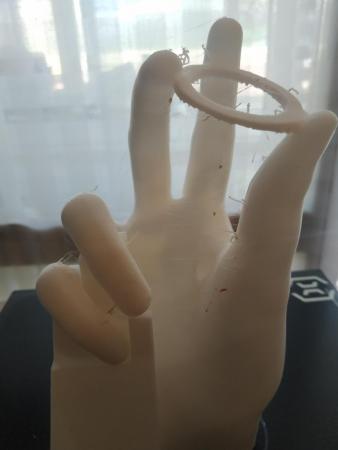

Ciao a tutti, ho appena finito di stampare la mia prima stampa "lunga", 20 ore. Nel complesso sono soddisfatto, e considerando che voglio carteggiare e poi rivestire con resina gli errori che vi mostrerò penso scompaiano del tutto, ad ogni modo vorrei capire cosa è successo. Ecco qualche foto: Come potete vedere il difetto più grande sono questi vermicelli usciti fuori, alcuni dei quali con dei pezzi marroni (sbruciacchiati?). Praticamente la totalità dei vermicelli è uscita fuori nella metà alta della stampa, nella metà bassa nessun problema. Una cosa "strana" è stata che nella parte finale della stampa la temperatura dell'hotend era 220° mentre io sono sicuro di aver impostato 215°, temperatura che uso sempre con questo PLA+ Sunlu e con la quale mi trovo sempre bene. Anche la retrazione, 2.5mm a 25mm/sec è quella che uso sempre. Avete idea di cosa posso essere?? Dopodichè l'anello stretto tra le dita è venuto un po' maluccio nella parte inferiore, ma considerando che l'ho stampato senza supporti ci sta, e non me ne preoccuperei tanto. Infine l'ultimo difetto "rilevante" sono queste cuciture: sono sparse qui e li per tutta la stampa, nulla di particolarmente fastidioso ma se potessi eliminarle non sarebbe male. Nel complesso sono piuttosto soddisfatto, il resto della stampa è venuta benone, ma soprattutto i vermicelli mi preoccupano, ancheperchè ho osservato la stampa anche per lunghi tratti e quando osservavo non li ha fatti!! (si sarà spaventata) 🤣 Grazie!! -

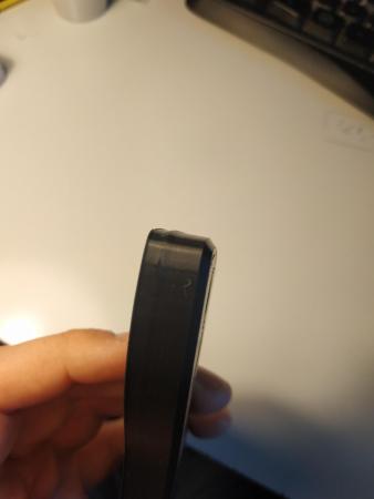

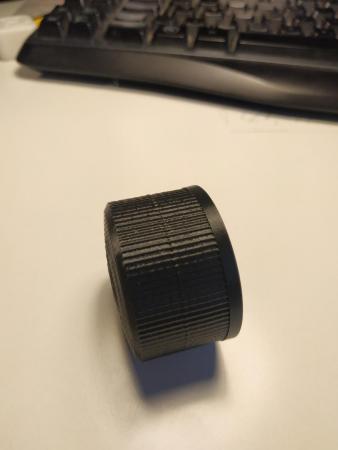

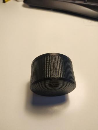

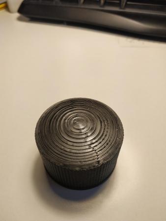

Ciao ragazzi, ieri mi è arrivata la Genius e ho messo a stampare qualcosina che avevo disegnato. Premetto che ho già tarato gli step/mm sia della ruota godronata sia dei tre assi e ho anche regolato il flow. Ho stampato questo pomello: Premesso che per quello che ci devo fare va più che bene, volevo cercar di capire le possibile cause di questi "errori". Nella prima immagine vedete delle imperfezioni nello strato superiore (come se l'ugello avesse spinto facendo dei puntini), nella seconda vedete una sorta di "cicatrice" che è allineata con i puntini sopra. Io penso che la causa sia che la stampante per stampare il pezzo faceva 0-360, 360-0, e quello era il punto in cui cambiava ogni volta direzione...il fatto è che non ho idea del perchè invece di continuare sempre in un senso abbia fatto questo "giochetto". Nella terza immagine invece vedete questo layer che risulta più "spesso degli altri", ma non prende l'intera circonferenza del pomello, ma orientativamente solo la metà. Sapete dirmi da cosa possono essere stati causate queste imperfezioni? Grazie!! -

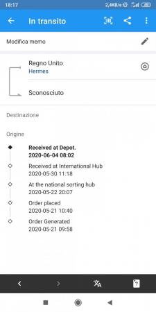

Guarda, in teoria doveva essere 4-7gg, spedita da UK con spedizione in 24h, le 24 ore per spedirla le hanno rispettate, il tempo di consegna decisamente no, ti allego il tracking...infatti sto cominciando a stranirmi...

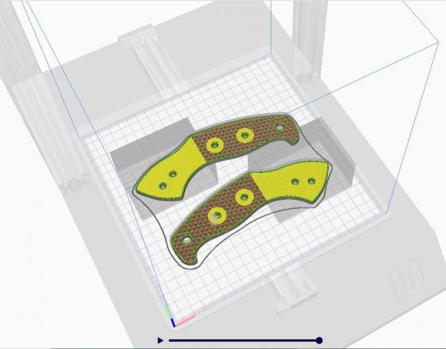

Ho messo in pratica questa "scoperta" andando a rinforzare con dell'infill al 100% attorno ai fori per le viti e attorno alla parte che ospiterà la base della lama...Se e quando mi arriverà la stampante vedrò se tutto ciò ha un senso...😁 -

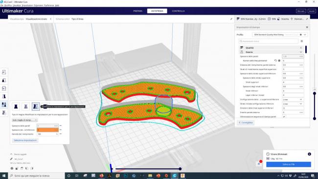

Innanzi tutti grazie della risposte. La mia indole smanettona mi ha fatto fare una prova (magari avrei potuto farla anche prima di fare la domanda ma vabè 😅) , e direi che la prova è riuscita perfettamente! Ho creato su Fusion un cilindro, e l'ho importato su Cura insieme al manico che avevo modellato, l'ho sovrapposto al manico e poi ho dato al cilindro la proprietà "Modificare le impostazioni per le sovrapposizioni", a questo punto il cilindro è diventato esattamente come un volume modificatore di Cura, potendo così assegnargli tutte le caratteristiche che vogliamo! Vedere per credere! 😜 -

Vabè, ma se proprio insisti una domanda te la faccio lo stesso!! 😛😛 Ma invece di mettere i volumi modificatori in Cura, non sarebbe possibile creare dei volumi con un software di modellazione ed importarli in Cura trattandoli poi da volumi modificatori? Esempio pratico: metti che volessi (per un motivo ignoto) dare ad un'oggetto un infill diverso in una sua parte, ma questa parte deve avere una forma particolare non replicabile con i volumi modificatori che genera Cura (che sono sempre parallelepipedi), potrei crearmi un volume 3d ad hoc ed importarlo in cura e modificargli l'infill? Spero di essermi spiegato! -
