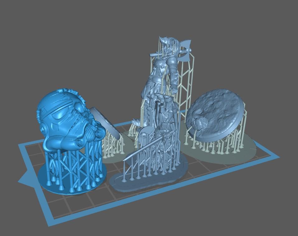

Ciao, premetto che uso la resina grigia Elegoo standard e non ho esperienza di quelle lavabili in acqua. Guardando la foto mi pare di notare un generale "rilassamento" dei pezzi e quindi ti direi di provare ad aumentare ancora il tempo di esposizione. Per i supporti non esiste una regola esatta, ma qualche supporto in più su elementi pesanti non guasta: considera anche la geometria del pezzo e il baricentro, che probabilmente man mano che la stampa procedeva ha innescato una sorta di rotazione antioraria dovuta alla gravità. Lo si nota anche nel raft deformato in corrispondenza del sostegno. La resina rimane comunque molto elastica durante la stampa Ma naturalmente sono solo supposizioni

Ciao a tutti, mi accodo alla discussione per un consiglio: nella prima prova di stampa con la Longer Orange 30 (resina standard Elegoo grigia) ho provato a stampare diversi oggetti per valutare il comportamento della resina. Allego le impostazioni (Chitubox con plug in Longer) e l'immagine della stampa. Per una prima stampa il risultato è stato tutto sommato discreto: 3 oggetti su 5, anche se penso di essere l'unico a non essere riuscito a stampare un file già ottimizzato della casa produttrice (il casco/teschio del trooper). Alcune considerazioni: - il raft più spesso si è parzialmente sollevato e presenta nella parte a contatto del piatto delle bollicine (il pianto era pulitissimo), - Il teschio è caduto dopo neanche il 5% di stampa, ma con un raft piuttosto sottile - Il modello che consideravo più complicato da realizzare è venuto più che discreto a definizione minima (raft 1,5 mm) Domande: - potrebbe essere la resina troppo densa? Nella stanza c'erano 20 gradi e la temperature indicata dalla macchina è passata rapidamente a 33/35° - conviene quindi usare uno spessore inferiore per evitare il sollevamento del raft? Grazie, siete forti! -
