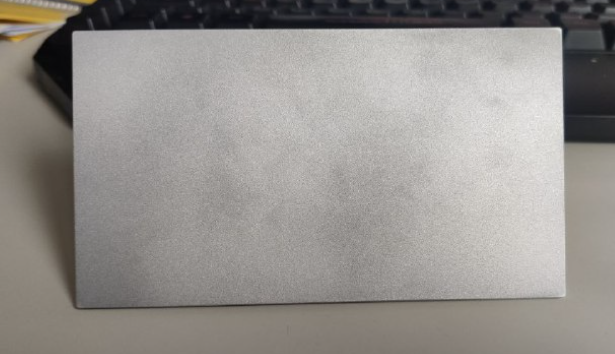

Aggiornamento, Ho provato a cambiare slicer (preso dalla disperazione). Sono passato a lychee (prima usavo chitubox). Con gli stessi parametri di velocità, tempi di cura, retraction ecc. Le stampe si attaccano tutte al piatto senza staccarsi, fatte 6 stampe e sono uscite tutte e 6, senza neanche rifare il livellamento del piatto o filtrare la resina da una stampa all'altra, senza tenere la temperatura costante nella stanza e senza preriscaldare la resina tutte accortezza che prima avevo senza risultato. Qualcuno sa spiegarsi tutto ciò?- 20 risposte

Sabbiata a pistola sabbia fine, ad occhio sembra molto più uniforme, metto in stampa lo stesso file e vediamo che succede Con il CN hai ripreso il piano ? perchè era imbarcato ? interessantissimo eh questo è interessante, io stavo pensando di comprare un doppione della piastra di stampa e un doppione del vat per poter switchare tra le due resine che uso di solito senza dover tutte le volte smontare lavare tutto con isopropilico ecc, tra le altre cose correlate al mio problema, voi il vat e il piatto lo lavate con isopropilico ? perchè ho letto di pareri discordanti in merito, alcuni lo sconsigliano perchè se rimangono dei residui di alchool la resina impazzisce come la maionese ...- 20 risposte

Ok grazie mille, ho preso il piatto magnetico appena arriva provo anche con quello e vi aggiorno, il piano zero lo faccio con un foglio sul display, vado a zero con le viti svitate, schiaccio il piano e avvito a X le viti dato che sono 4, magari potrei provare senza foglio, in modo da abbassare il livello di 0.05 e rimanere più a contatto con il piano ? Sta mattina ho notato una cosa strana, provando a carteggiare il piatto con un foglio P300 si sono evidenziate delle macchie chiare, ti allego foto. Sembrerebbero dei residui di stampa. Se provassi a sabbiare la superficie ?- 20 risposte

gentilissimo per la riposta, per il piano magnetico ci avevo pensato ma temevo di buttare i soldi, pensavo servisse per comodità più che migliorare l'adesione, in questo caso è già nel carrello. quindi dici si possa essere "levigata" nel tempo la superficie del piatto e non aggrappa più ? anche perchè inizialmente avevo meno problemi di stampa. questa per esempio è l'ultima stampa che ha fallito, l'unica parte che è venuta è la piccola centrale nelle ultime stampe ho aggiunto il raft sperando di risolvere ma niente. le stampe fallite rimangono sul fondo, classico blob di quando non si attacca al piatto la base. se nel VAT ci fosse troppa poca resina ? potrebbe dare questo problema ? a logica no, ma sono inesperto e potrei benissimo sbagliarmi. grazie ancora dell'aiuto- 20 risposte

Ciao a tutti ragazzi, Da 4 mesi a questa parte ho un problema che non riesco a risolvere con la mia phrozen Sonic 4k mini. Ho problemi di adesione al piatto, 3 stampe su 4 falliscono miseramente e mi ritrovo il classico blob sul fondo del vat. Uso resina Bluecast x10 castabile con additivo sharpenizer. Quando uso resina classica non ho problemi di questo tipo. Ho aumentato i tempi di esposizione della base, l'orientamento dei pezzi e i file stl sono gli stessi che con altre resine non danno problemi, ho cambiato anche il fep originale con un nfep phrozen senza notare miglioramento, ho provato a riscaldare la camera fino a 21 gradi, a pre riscaldare la resina sul termosifone prima di stampare, a pre riscaldare il piatto di stampa, ma con scarsi risultati. Sono disperato 😂 Vi allego i setup di chitubox che sto provando ad usare. 🙏🙏🙏🙏🙏🙏 Se c'è qualche esperto o comunque più sul pezzo di me pago pizza e birra più benzina e disturbo 😂- 20 risposte
