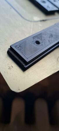

	piani sfalzati lungo l'asse zgiannirusso ha risposto a giannirusso nella discussione Problemi generici o di qualità di stampa La parte interna del cilindro non è esente da difetti ma effettivamente sono in misura ridotta. Pensavo di aver risolto perchè avevo trovato le viti dell'hot end allentate, ma, provando a ristampare, stesso sfalzamento. Ho aggiornato la versione di cura (le vecchie non rimangono sul pc) e fatto nuovamente lo slicing di quel pezzo. Niente, stesso problema. Ho provato a stampare un altro pezzo, nessun problema. Non so cosa pensare.
	piani sfalzati lungo l'asse zgiannirusso ha risposto a giannirusso nella discussione Problemi generici o di qualità di stampa Unica costante di questi pezzi è che hanno riempimento 100%, ma non penso c'entri con il problema. Adesso provo a stampare una sorta di corona circolare, diametro 100. Vediamo come va.
	piani sfalzati lungo l'asse zgiannirusso ha risposto a giannirusso nella discussione Problemi generici o di qualità di stampa Guarda non l'ho ancora capito bene. Sembra che lo faccia random su entrambi gli assi. Ho provato a stampare il cubo di calibrazione e non ho avuto problemi ma le dimensioni di questo sono ridotte. Stampante ender 3
	piani sfalzati lungo l'asse zgiannirusso ha risposto a giannirusso nella discussione Problemi generici o di qualità di stampa Niente da fare, ho controllato la cinghia, stretto le rotelline, creato un parallelepipedo 20x50x5 ex novo, la stampante continua a sfalzare i piani. Non so cosa altro controllare.
	piani sfalzati lungo l'asse zgiannirusso ha pubblicato una discussione in Problemi generici o di qualità di stampa Buongiorno, da un paio di giorni mi trovo delle stampe che da una certa z (di pochi mm) in poi, hanno il layer sfalzato. A cosa potrebbe essere dovuto? Grazie

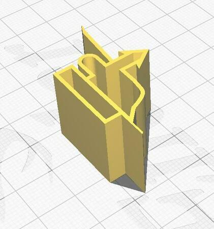

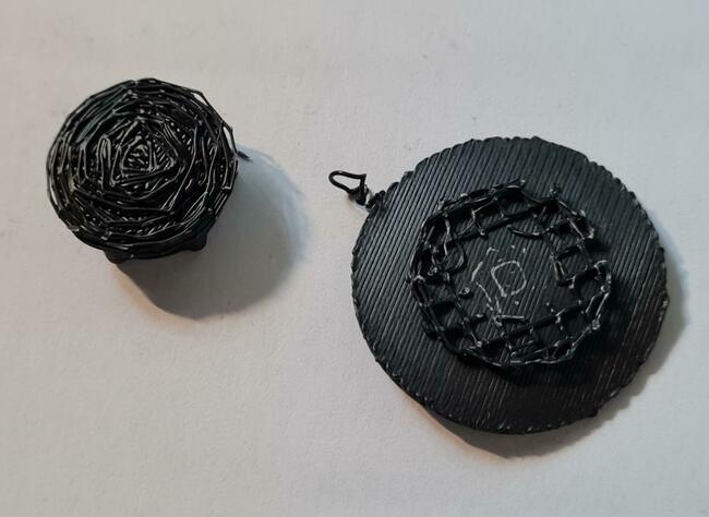

	Parametri del supportogiannirusso ha risposto a giannirusso nella discussione Problemi generici o di qualità di stampa Si hai ragione, ho pasticciato per la fretta stamattina. Il problema è il supporto non il raft. Ho pensato fosse necessario perchè la superficie del pezzo non è piatta ma bombata. Uso Ultimaker cura e stampo con ender 3. Ho messo il raft proprio per il supporto. E comunque con questo pla un po' particolare di printoligist, che mi piace ma a volte "warpa" un po', lo uso abbastanza spesso in alternativa al brim.
	Parametri del supportogiannirusso ha pubblicato una discussione in Problemi generici o di qualità di stampa Buongiorno, non capisco quale parametro devo variare per ottenere una superficie dell'oggetto che devo stampare (quello a sinistra) più rifinita. Ho provato ad infittire le linee del raft ma il risultato non è cambiato. Grazie per qualsiasi eventuale suggerimento Gianni

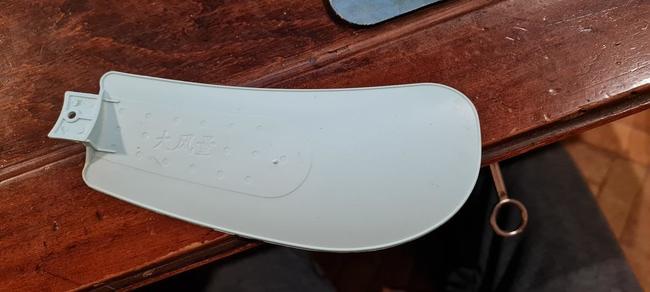

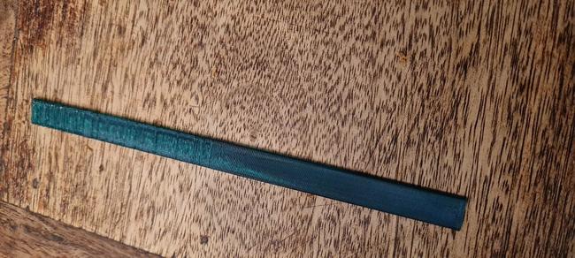

	stampa imprecisa da una certa altezza in poigiannirusso ha risposto a giannirusso nella discussione Problemi generici o di qualità di stampa E confermo che si trattava di vibrazioni dovute alla eccessiva flessibilità del pezzo. Ho provato con un pezzo della stessa altezza e spessore ma con sezione a croce ed è venuto bene per tutta la sua altezza.
	stampa imprecisa da una certa altezza in poigiannirusso ha risposto a giannirusso nella discussione Problemi generici o di qualità di stampa Effettivamente se le faccio piatte, con l'attacco che gli da una rotazione (e metto solo il supporto nell'attacco) funzionerà lo stesso.

	stampa imprecisa da una certa altezza in poigiannirusso ha risposto a giannirusso nella discussione Problemi generici o di qualità di stampa Ho stampato a 60mm/s. Intanto provo a stampare ad una velocità più bassa e vediamo che succede. Il fatto è che ho un piccolo ventilatore al quale si è rotta una delle palette in plastica. Sono un po' bombate e l'unico modo per stamparle, credo, sia quello di stamparle posizionandola perpendicolarmente al piatto. Altrimenti il supporto sarebbe dappertutto.
	stampa imprecisa da una certa altezza in poigiannirusso ha pubblicato una discussione in Problemi generici o di qualità di stampa Buonasera, ho provato a stampare una striscetta sottile (1mmx10mm) perpendicolarmente al piatto e il risultato è buono fino a metà dell'altezza del pezzo (15cm in totale) e poi è piuttosto impreciso. Da cosa può dipendere? Grazie Gianni

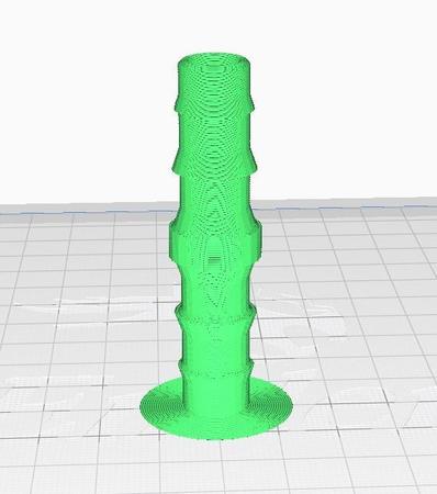

	materiali tecnici per stampante tipo ender 3 senza modifichegiannirusso ha risposto a giannirusso nella discussione Materiali di stampa Ho provato a stampare il filo in nylon del tagliabordi (diametro 1.6), temperatura 255 e flusso 120. Il pezzo di prova è venuto molto bene, con un po' di brim e colla stick aderisce molto bene al piatto in pei, ma i layer non sono ben saldati: con una piccola forza il raccordo si rompe nel senso trasversale. Sarà per la temperatura bassa o perchè dovrei stamparlo in senso longitudinale? O magari altre ragioni che non conosco. Tra l'altro credo proprio che non sia neanche possibile con questa forma stamparlo coricato.
	materiali tecnici per stampante tipo ender 3 senza modifichegiannirusso ha risposto a giannirusso nella discussione Materiali di stampa Il filo del tagliaerba che diametro ha? Non mi dispiace affatto il risultato. Ma posso stamparlo con la ender con equipaggiamento di base? Non so fino a che temperatura posso spingerla. 240 gradi ho provato ma di più no.
	materiali tecnici per stampante tipo ender 3 senza modifichegiannirusso ha risposto a giannirusso nella discussione Materiali di stampa Vorrei provarne uno alla volta. Intanto inizierei con il nylon 645. Mi interessa molto la sua resistenza, elasticità e minor criticità rispetto al calore. Per esempio ho fatto un paio di raccordi per tubo in gomma di acqua, sia in pla che in petg e si sono deformati al sole e con la prima acqua che esce calda. Sai per caso se il nylon aderisce bene sul piatto in pei? Considera che con questo piatto l'adesione di base è ottima. C'è un produttore che mi consigli?
	materiali tecnici per stampante tipo ender 3 senza modifichegiannirusso ha pubblicato una discussione in Materiali di stampa Buongiorno, mi piacerebbe sapere se i materiali tipo co-poliestere (CPE), nylon, policarbonato (o anche altri materiali che non siano pla, petg o abs) possono essere stampati con una stampante con l'equipaggiamento originario. Ed eventualmente i pro e i contro di ognuno. Grazie Gianni
