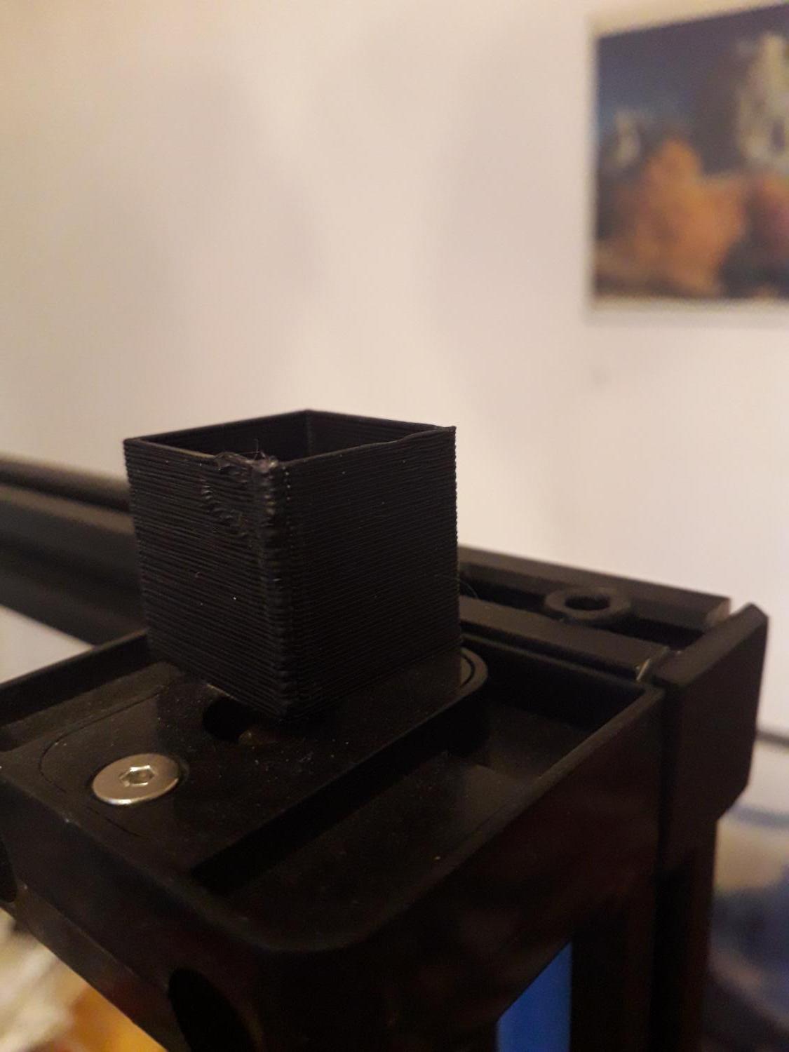

Fatto il test di flusso 2 volte con flusso al 100%; Le impostazioni di larghezza di strato di cura ultimeker erano in entrambi i casi impostate a 0,7 mm; 1) Cubo 20mm x 20mm usando la funzione di shell impostata a 0.75mm su fusion 360 e poi ho eseguito lo slicing su cura ultimaker impostando un valore di spessore parete 0,70. Come da programma il nozzle passava una sola volta per strato con risultati di spessore parete variabili da 1,20mm a 1,40mm e con pareti molto brutte (presentavano diverse sbordature). 2) Cubo 20mm x 20mm pieno e senza usare la funzione shell di fusion con slicing su cura ultimaker togliendo totalmente l'infill e impostando una sola parete perimetrale oltre a togliere gli strati superiori con risultato di pareti molto belle e uniformi con spessore 0,73mm di media. Conclusione: non so per quale arcano motivo da risultati differenti sebbene il procedimento finale sia quasi identico bisognerebbe analizzare a fondo il gcode (e non ne sono capace) e forse qualcosa spunterebbe fuori. Ma non tutto il male vien per nuocere: ho scoperto e corretto una piccola anomalia sull' asse Z. -

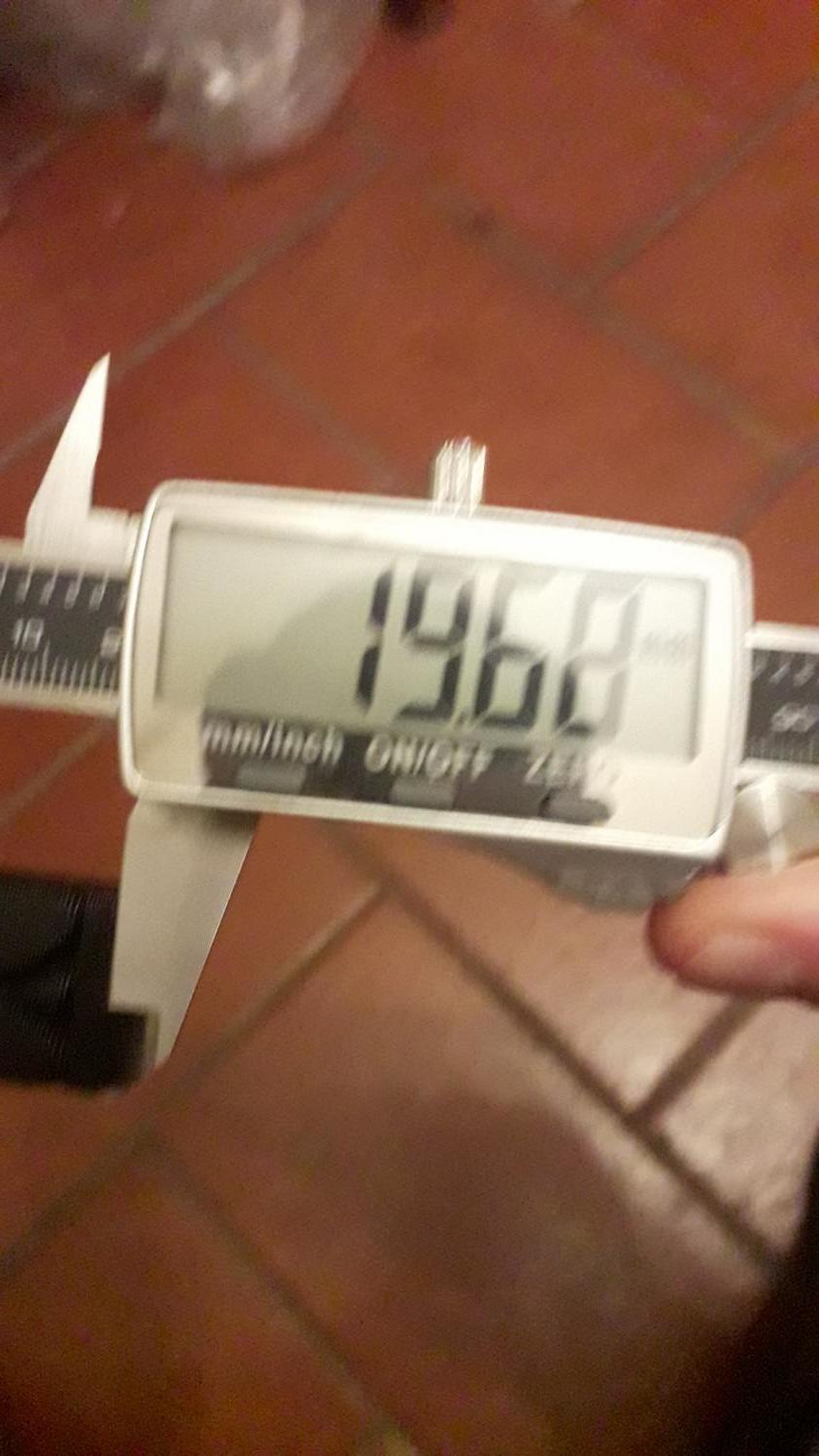

Problema calibrazione flusso Creality cr10s5
Leonardo B. ha risposto a Leonardo B. nella discussione Problemi generici o di qualità di stampa

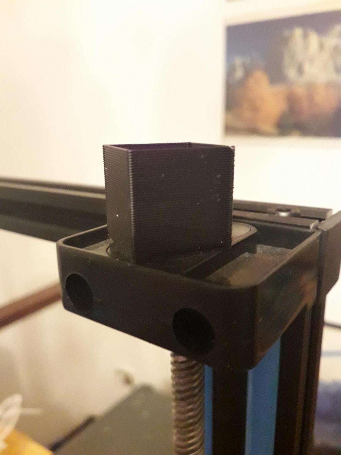

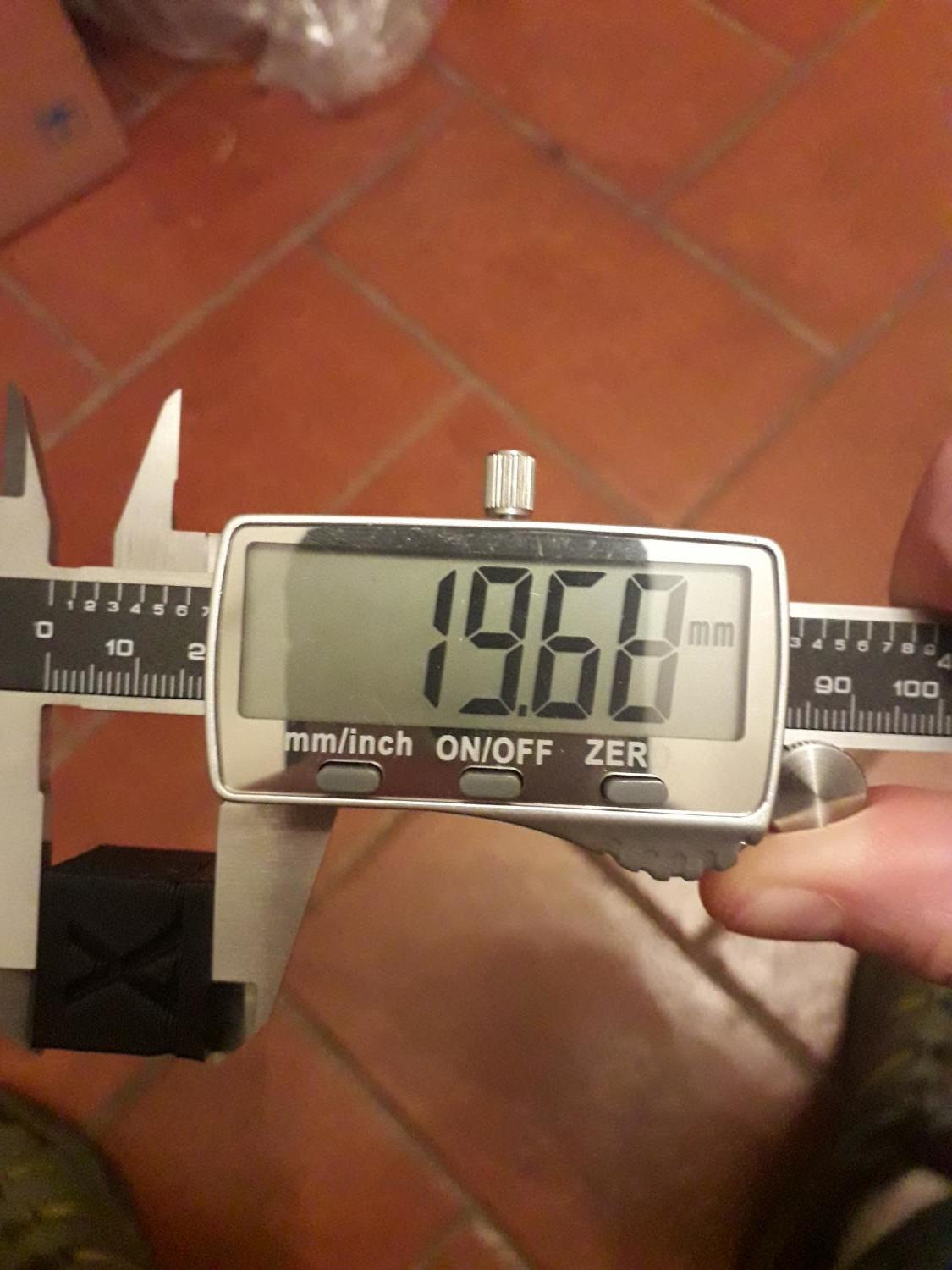

Ma perche non gli ho dato un po' di brim???? 💯💤😤 Ragazzi sto cubo in alcuni punti arriva a 19.55mm e sui bordi siamo sui 19.70mm. -

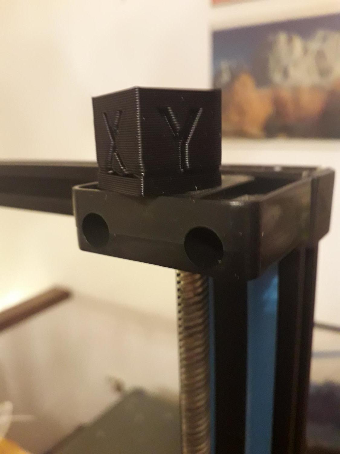

Hai ragione, ora stampo un cubo di 20mm pieno a flusso 100% e poi misuro l'asse Z -

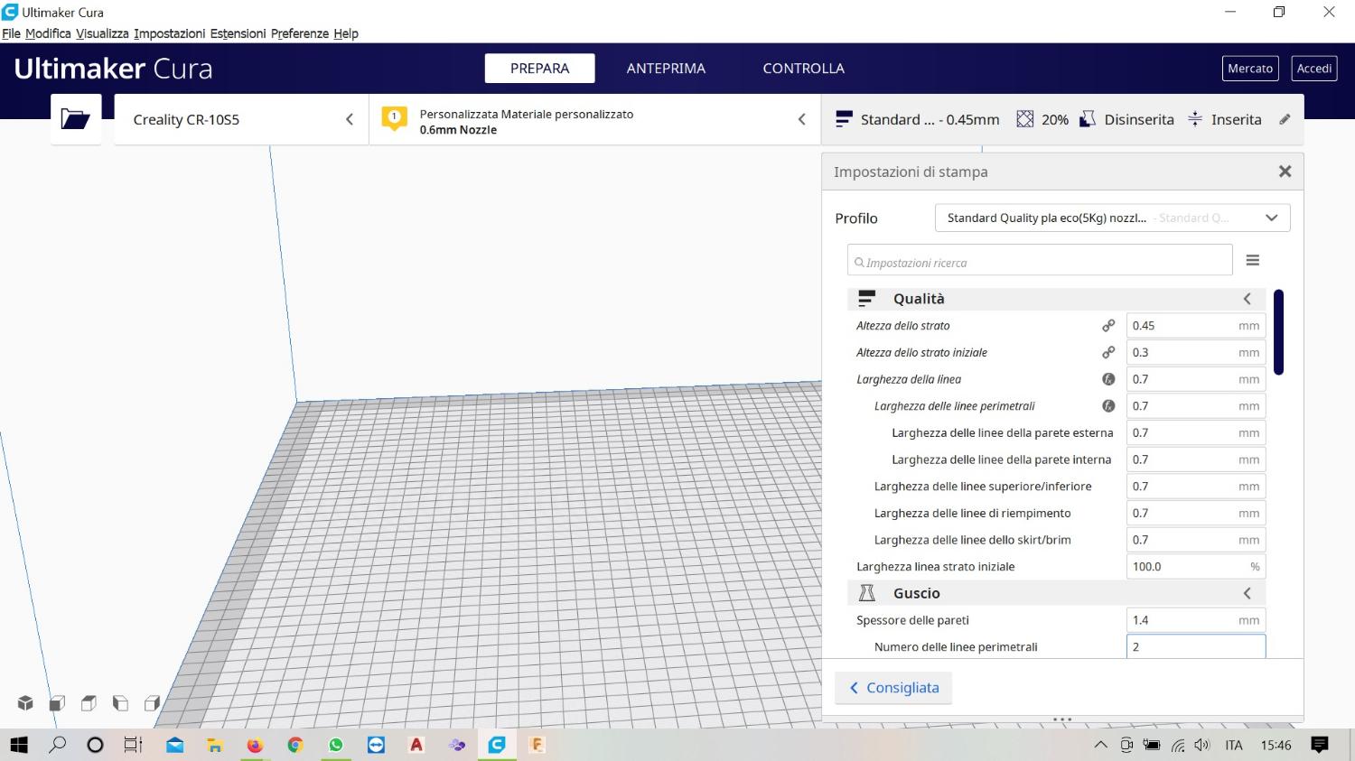

Si , cura e' impostata su creality cr10s5 e per quanto riguarda le impostazioni sono standard. -

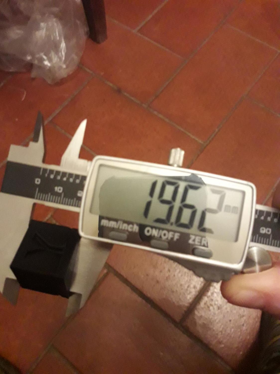

Anche stavolta i lati sono tutti a spessore differente ma mi sto avvicinando agli 0.70 teorici con 0.80 effettivi di media. Dava le stesse problematiche anche con il nozzle da 0.4 E se non fosse calibrato bene l'asse Z? L'altezza del cubo e' 19.66mm. -
Fulmineo Eddy, l'estrusore su 150mm ne estrudeva 151. Speriamo sia quello, ora ho lanciato l'ennesimo cubo 🤞. -

Ma, hai letto dove dicevo che con uno shell sul cubo di 0.40 e con un nozzle di 0.4 cura sa che la parete perimetrale e' di 0.45 e arrotonda a zero pareti perimetrali? Oggi pomeriggio ti mando uno screen di cura che fa una sola parete.
