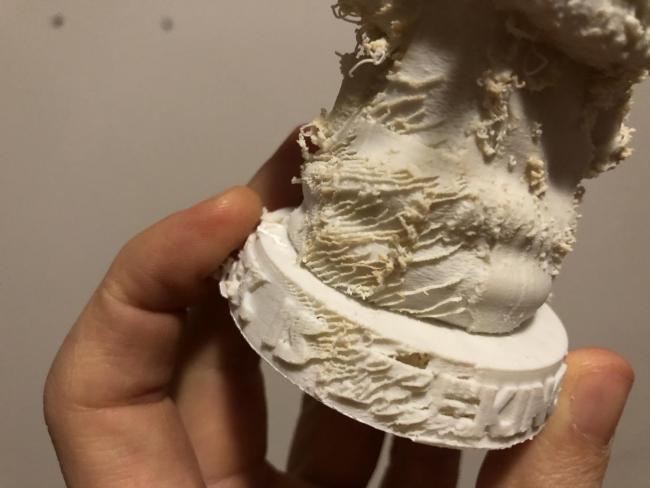

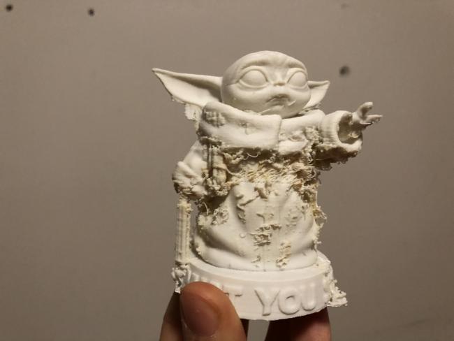

  4. Sisi ho letto ma tieni conto che non ho mai visto abs stampato con una stampante aperta, davvero se arriva un soffio di vento perché apri la porta in quel punto stampa male, al lavoro ho una delta 4070 della wasp che è un’armadio di stampante ma anche essendo chiusa con un’area di lavoro così ampio fa fatica a scaldarsi e l’abs non sono mai riuscito a stamparlo bene. Ci vuole davvero un riscaldatore per scaldare il volume della stampante, te hai messo solo una coperta, per assurto se trovi una scatola di plastica grande e la usi come mega coperchio per coprire la tua stampante e ci metti una stufetta dentro ovviamente non con l’aria che punta nella stampante stamperai ancora meglio. Tieni conto che l’aria all’interno deve essere di 80/90º per avere una stampata perfetta Ps:ventole tutte spente ovviamente. Inviato dal mio iPhone utilizzando Tapatalk
  5. Mi sembra meglio, se la resistenza meccanica è migliorata vuol dire che stai migliorando con la temperatura. Per il discorso dell’imperfezione non saprei, bisogna vedere la macchina come si comporta. L’stl e lo slicing sono corretti ? Dovrebbe stamparti tutto il pezzo senza difficoltà, non è una forma difficile da stampare... Inviato dal mio iPhone utilizzando Tapatalk

  8. Giusto anche lo shield potrebbe aiutare. Comunque di solito la temperatura da usare è scritto nelle varie bobine. O nel sito del produttore. Parti dai parametri che ti danno i produttori del filamento e poi vedi di aggiustare Inviato dal mio iPhone utilizzando Tapatalk
  9. Prova a diminuire le accellerazioni aumenta la temp a 260/280 non so che abs hai ma il mio stampa a 280 e riguardo alla camera si intende che la stampante dovrebbe essere in un box chiusa la camera inteso come stanza dove hai l stampante non credo incida molto deve essere proprio chiusa la stampante perché devi tenere una temperatura d’aria di almeno di 60/70 gradi in su, ideale sarebbe 90º Inviato dal mio iPhone utilizzando Tapatalk
  10. Per esperienza personale ti conviene ricostruire partendo dalla mesh ma le conversioni fatte dai programmi non sono mai soddisfacenti. Poi dipende cosa devi fare. Inviato dal mio iPhone utilizzando Tapatalk
  11. Secondo me è lo slycer che fa cavolate.. questa stampante è troppo chiusa.. Tenterò in una conversione Inviato dal mio iPhone utilizzando Tapatalk
  12. Vero ma volevo renderla lucida dunque l’ho fatta in abs per quello. E anche perché il pla è finito e avendo una cubepro non posso neanche comprarlo più[emoji28] e se lo trovo costano un’occhio.. Inviato dal mio iPhone utilizzando Tapatalk
  13. Solo la testa è venuta bene... La mano in basso più avendo fatto i supporti è praticamente inesistente...
  14. Certo, eccole. come vedi ci sono tutti quei vermicelli che non si tolgono agevolmente. E dietro sono diventati quasi bruciati... in più nella base sopra la scritta vedi che c’è proprio un punto dove è quasi forato...
  15. Salve, ho una cubepro duo. ho stampato una statuina di baby yoda in abs bianco e in alcuni punti la parete è molto trasparente addirittura ci sono dei buchi. Com’è possibile ? Grazie.
