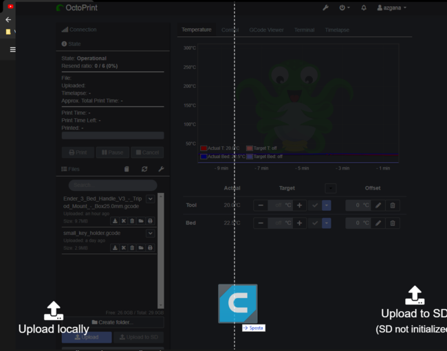

Allora, forse non ho capito alcune cose, che per voi sono ovvie, ma per me che sono alle prime armi non lo sono. 1. Quando tramite l'interfaccia web di Octoprint, trasferisco un file, questo viene messo nella micro SD del Raspberry, giusto? Quando faccio il drag and drop di un file sul browser, dove devo metterlo? (vedi l'immagine allegata). 2. Quando accendete il tutto, qual'è l'ordine in cui accendete i vari componenti? 3. Se durante una stampa lanciata con Octoprint, la connessione o il computer si spengono, cosa succede? La stampa prosegue? 4. Come faccio a controllare Octoprint da smartphone ovunque io sia? 4. Avete qualche link a qualche guida fatta bene per configurare il tutto?- 86 risposte

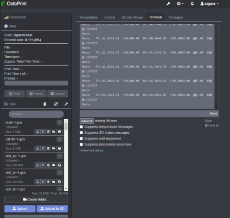

Niente, anche estraendo la scheda SD dalla stampante e collegando il tutto, la schermata che mi esce quando mi connetto a Octoprint dal browser, è la seguente: Cosa può essere che non va?- 86 risposte

Errore da nabbo, pensavo che lanciando una stampa da SD, potessi poi controllare con Octoprint l'andamento della stampa 😅- 86 risposte

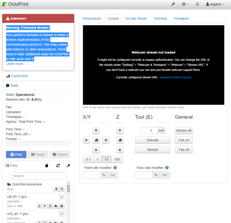

Il fatto è che prima di questa prova, ho usato Octoprint e tutto funzionava bene. La cam è una Furibee, uno dei tanti cloni GoPro. Parlando con un amico però, forse ho capito dove sta il problema; praticamente io ho avviato la stampa dalla micro SD nella stampante e POI mi sono connesso con Octoprint per guardare la stampa. Se mi fossi connesso prima con Octoprint e avessi lanciato la stampa da li direttamente (quindi con il file .gcode sulla micro SD del Raspberry), tutto avrebbe funzionato. Possibile? Adesso attendo la fine di questa stampa, poi proverò ad usare subito Octoprint.- 86 risposte

Montato il supporto, collegato il tutto, faccio partire una stampa da micro SD connessa direttamente nella stampante, ma quando avvio Octoprint da Browser (Chrome) e tento di connettermi al live view della cam, mi compare il seguente errore: "Warning: Firmware Broken Your printer's firmware is known to have a broken implementation of the communication protocol. This may cause print failures or other annoyances. You'll need to take additional steps for OctoPrint to fully work with it." Eppure ho installato l'ultimo firmware disponibile sul sito ufficiale Creality. Inoltre non riesco a vedere temperature, gcode, nulla. Vi allego uno screenshot della schermata di Octoprint. Come risolvere?- 86 risposte

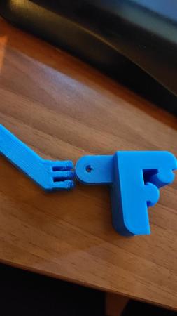

Ho provato a stampare il tutto, ma non va bene 😟 Il supporto che hai creato tu, dovrebbe avere l'aggancio tripod ruotato di 90°, in modo da poter muovere il braccio orizzontalmente. Allego una foto per farti capire meglio come dovrebbe essere orientato.- 86 risposte
