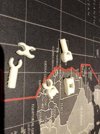

eccomi. ho fatto una prova stampando gli agganci che vi ho indicato. devo dire che funzionano bene. sono piccoli se stampati originali. Ora devo provare a stamparli più grandi per vedere se funzionano lo stesso perché per il modello che ho intesta servono molto grandi (circa) . vi allego anche lo screen del modello che vorrei creare. il problema grosso è il busto perché sarà lui a condizionare la grandezza del tutto; quindi vorrei cercare di suddividerlo

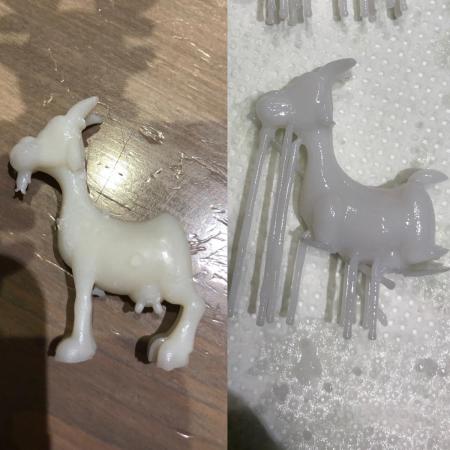

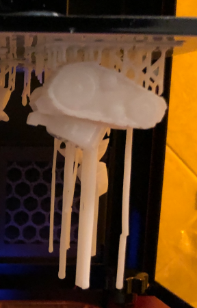

ho fatto una stampa con 12 pezzi "capre" e 6 non sono venute e le ho trovate sulla resina mentre 6 sono venute senza gambe il che è strano visto che era la prima parte da stampare. vi allego una foto dove vedete una rara foto di un oggetto riuscito e questa senza gambe. boooo?!?!? continuo a non capire. ora provo con le nuove indicazioni di settaggio. una domanda ma ad ogni stampa fate l'allenamento del piano z o fatto una volta basta? in fine dei conti non dovrebbe fare differenza se non smonto il tetto (e non lo faccio visto che stacco con la paletta e lo pulisco da sotto)

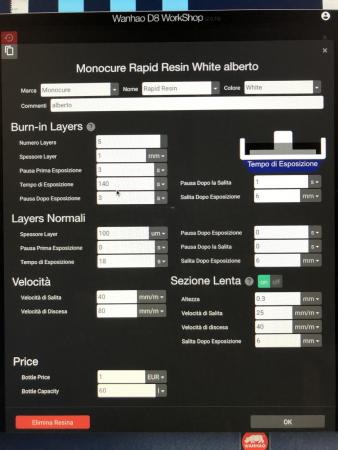

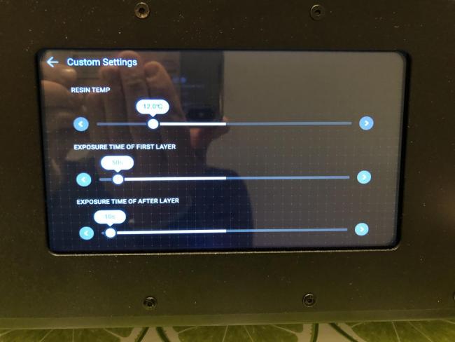

si scusa. uso quella bianca. scusa non capisco . saresti così gentile da darmi i 3 valori solo per la macchina che sono temperatura, esposizione primo layer, esplosione altri layer. e magari i dati che mi dici non capisco secondo la tabella che ti ho fatto vedere. ti riporto i dati così ti è più veloce suggerirmi LAYER DI PARTENZA numero layer spessore layer pausa prima esposizione tempo di esposizione pausa dopo esposizione pausa dopo la salita salita dopo esposizione LAYER NORMALI spessore layer pausa prima esposizione tempo di esposizione pausa dopo esposizione pausa dopo la salita salita dopo esposizione VELOCITA' di salita 40 mm/m di discesa 80 mm/m SEZIONE LENTA (che sono i primi layer) altezza velocità di saliuta velocità di discesa salita dopo esposizione GRAZIE

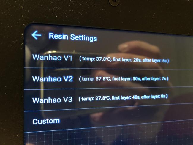

ho scritto a monocure e mi ha detto che per la mia D8 devo usare la rapid perché la standard è per stampanti più performanti. il problema è che speravo di riuscire a stampare qualcosa me invece con la resina wanhao originale che era nella stampante non è venuto nulla nonostante i vari tentativi. con la resina rapid monocure invece qualcosa è uscito ma con qualche difetto ora il tipo di resina si setta nel programma WanhaoD8WorkShop che ti fa mettere i supporti e creare il file .wh ; se uso chitubox sei placente mi fa inserire la densità della resina ma alla fine creo un file .stl e quindi non credo abbia informazioni sul tipo di resina; o sbaglio? quindi nella D8 c'è la scelta del profilo della resina che immagino lo usi quando carico un stl ; ci sono 3 profili prefatti ed uno da impostare. vi allego la foto di questi, qualcuno mi sa spiegare come modificare e magari come è meglio impostare? allego anche la schermata del programma così magari mi date qualche dritta anche su questi settaggi grazie

ciao a tutti. qualcuno ha una wanhao D8? mi è appena arrivata e mi sto approcciando alla stampa ma non va come speravo. qualcuno mi può dare qualche dritta per il settario ? ho la resina monocure standard bianca e lasciando le impostazioni di base non esce un gran che. allego foto. vedete che fa dei pezzi verticali che vanno oltre l'oggetto in più non lo stampa bene . volevo provare a fare una stampa veloce ma non so dove settare . come software ho provato il suo e ora sto facendo un altra prova con ChiTuBox. qualche suggerimento ? Grazie
