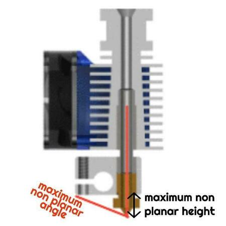

stampa non planare
pino81 ha risposto a pino81 nella discussione Software di slicing, firmware e GCode
si certo dnasini,infatti non bisogna superare il grado tra l'ugello ed il convogliatore ma dove si può comunque ampliare l'escursione con un ugello più lungo... ma il software.... ??? ero intenzionato comprare una stampante a doppio ugello apposta per creare i supporti idrosolubili dato che mi piace fare riproduzioni architettoniche ed organiche ed ogni volta rimuoverli può determinare l'irrecuperabilità della stampa..,ma se questo metodo di stampa potra essere implementato fra non molto per l'uso comune ed opensource potrei attenderene lo sviluppo.. chissà.....🙄 -

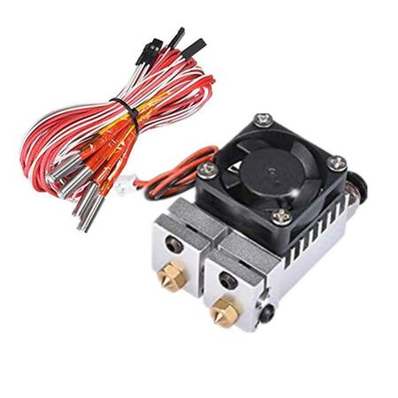

doppia estrusione di materiali differenti ender 3
pino81 ha risposto a pino81 nella discussione Hardware e componenti
ciao killrob in comune accordo con fonzy,anche se tecnicamente fattibile abbiamo deciso di tralascire la modifica perché comportava la sostituzione dei 3/4 della macchina con annesse modifiche firmware.. il tutto ad un costo sconveniente.. il mio prossimo step sarà quindi trovare una stampante a doppia estrusione indipendente e possibilmente core xy a buon mercato . -
😅ciao fonzy ok,colgo la tua offerta,e alla fine ti mandero una anche una piccola commissione per sdebitarmi ma vorrei acquistare il tutto nuovo per conto mio.. però quello che mi sfugge è perche bisogna modificare il firmware se io compro una scheda che già prevede un secondo servo estrusore? e poi lo slicer (io conosco cura) non prevede già il settaggio di una stampante con 2 ugelli ? comunque ti mando il mio numero in pvt così non intasiamo il forum.. -
ciao dnasini,allora l'idea di modificare la ender mi alletta.. ma non c'è una guida definitiva su questa modifica con il doppio hotend ,la soluzione a doppia testina non la considero neppure... dato che a me non servirebbe... ( sempre se è vero che si può impostare una temperatura differente per ogni ugello) ora la guida di ivan del canale "dazero" potrebbe essere valida.. almeno fino al cambio dell'hardware ma poi con tutti quei settaggi via browser c'è un attimino da sbattere... il che mi frena.... 😔 -
buongiorno, ok e quanto costerebbe tutto l'ambaradan? mi riferisco sempre alla soluzione ad doppio hotend parallelo non la doppia testina esiste una stampante nuova già così configurata che tu sappia? (sempre economica..😅) -
si,ma aspetta, quello del video avrà speso il doppio dei soldi dato che ha dovuto acquistare un intera unità sull'asse X e maccanica annessa appesantendo non poco il peso sulla vite dell'asse Z,anzi che un solo hotend "doppio"ed inoltre ha rimpicciolito di più l'area utile di stampa sul piatto di stampa, numeri alla mano io vedo una stampante con area di stampa discreta già a doppia estrusione da 255x255 a 234€, https://www.tronxy3d.com/it/products/tronxy-xy-2-pro-2e-titan-2-in-1-out-3d-printer-255-255-245mm?variant=39772480274610¤cy=USD&utm_medium=product_sync&utm_source=google&utm_content=sag_organic&utm_campaign=sag_organic&gclid=EAIaIQobChMI4571uLfh_AIV1OFRCh0q2g17EAQYAyABEgJqmfD_BwE vale veramente la pena cimentarsi ad una modifica così invasiva ed a quale costo? per esempio questo è il video di ivan per la modifica, basta solamente sostituire quell'hotend con quello a 2 uscite e seguire pari pari la guida? ma il quesito è anche un altro: perchè vengono realizzate stampanti a doppia testina indipendente quando esistono gli hotend a 2 canali paralleli? solo per poter stampare 2 pezzi identici più piccoli contemporaneamente anche a discapito del costo e complessità meccanica? la soluzione di ivan mi sembra la più ovvia ed intelligente se non fosse per l'hoten a Y che comporta un sacco di spreco di materiale sulla torre d'innesco ,ma fin ora non ho trovato stampanti nuove così configurate.. (intendo hotend parallelo II e non a Y ,se è vero come dici tu che si possono impostare temperature differenti per singolo filamento..) -
ciao fonzy,ma allora non ho capito se sia economicamente conveniente acquistare tutto l'occorrente per fare la modifica alla ender 3 oppure sia meglio acquistare una stampante di fascia bassa nativa con doppio estrusore ? ci sarebbe poi anche da andare a modificare anche il firmware (che non è che sia un gioco da ragazzi...) quindi quello del video che ho postato ha fatto un emerita cavolata dal momento che bastava semplicemente sostituire l'hotend? -
ciao dnasini,infatti... nel mio caso dato che vogliio stampare pla e pva che differiscono di qualche decina di gradi non va bene quindi nemmeno la soluzione dell'hotend a 2 ugelli dato che la temperatura è uniforme... ma a questo punto è conveniente (anche economicamente parlando) fare la modifica a doppio estrusore e servo annesso come fanno in questo video? https://www.youtube.com/watch?v=DfD1kC1WGWs ? -
quello che in particolare vorrei sapere è: tra le soluzioni di singolo hotend con un solo ugello e 2 ingressi di filamento come quello di dazero e 2 estrusori separati ( che comportano un ulteriore servo sull'asse x) non è meglio sempre un solo estrusore con un doppio hotend e quindi 2 ugelli? così da diventare più gestibili le possibili differenze di temperatura tra i materiali... -
