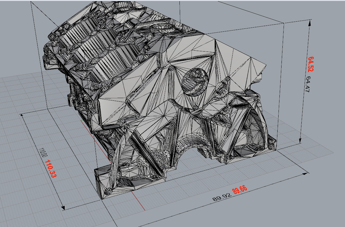

  1. Ciao, è un stl che ho scaricato dal solito Thingiverse: http://www.thingiverse.com/thing:40658 Se ti riferisci allo scarto tra le misure rilevate dal Software e il modello stampato non posso negare che non ci siano delle differenze In rosso quelle rilevate con calibro digitale, L'altezza prendila con le molle,

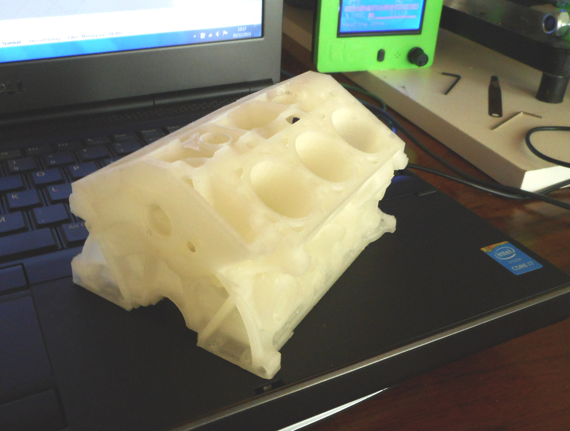

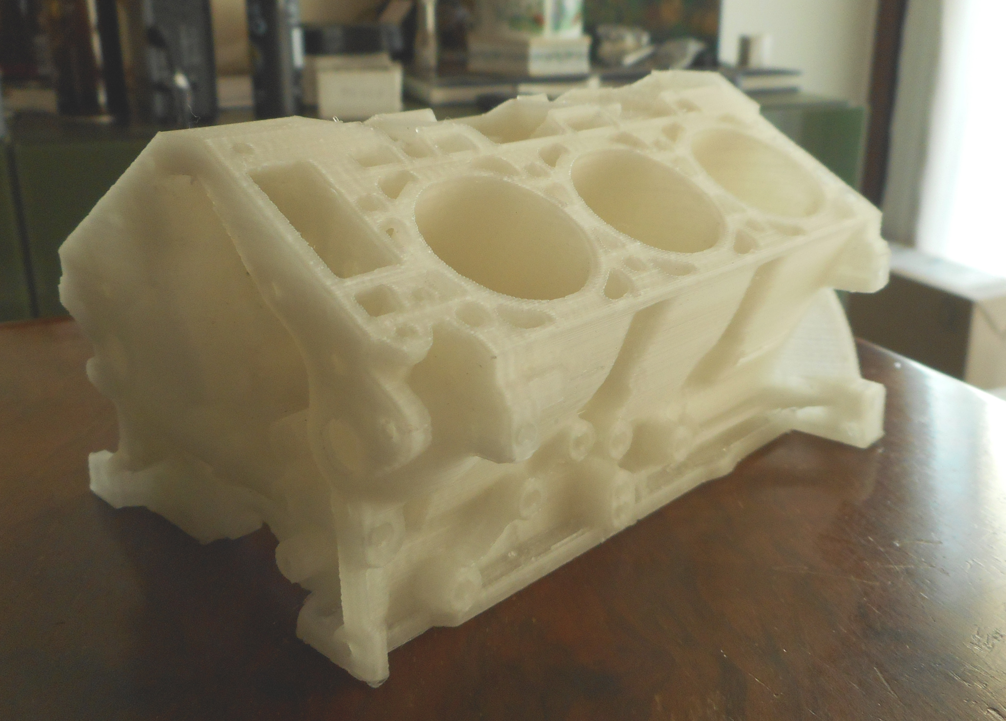

    Buongiorno, dopo averla sistemata, volendo tirare il collo alla mia R2 ho provato a mettere in stampa questo modello che, a rigor di logica per un miglior risultato, sarebbe stato da stampare con una SLA o DLP. Dopo 17 ore di stampa senza una piega mi sembra un buon risultato Prusa R2 3dMakerlab. Hot End E3D, nozzle 0.4 layer 0.2mm materiale PLA neutral, 200° bed a 30° vel 50mm/sec

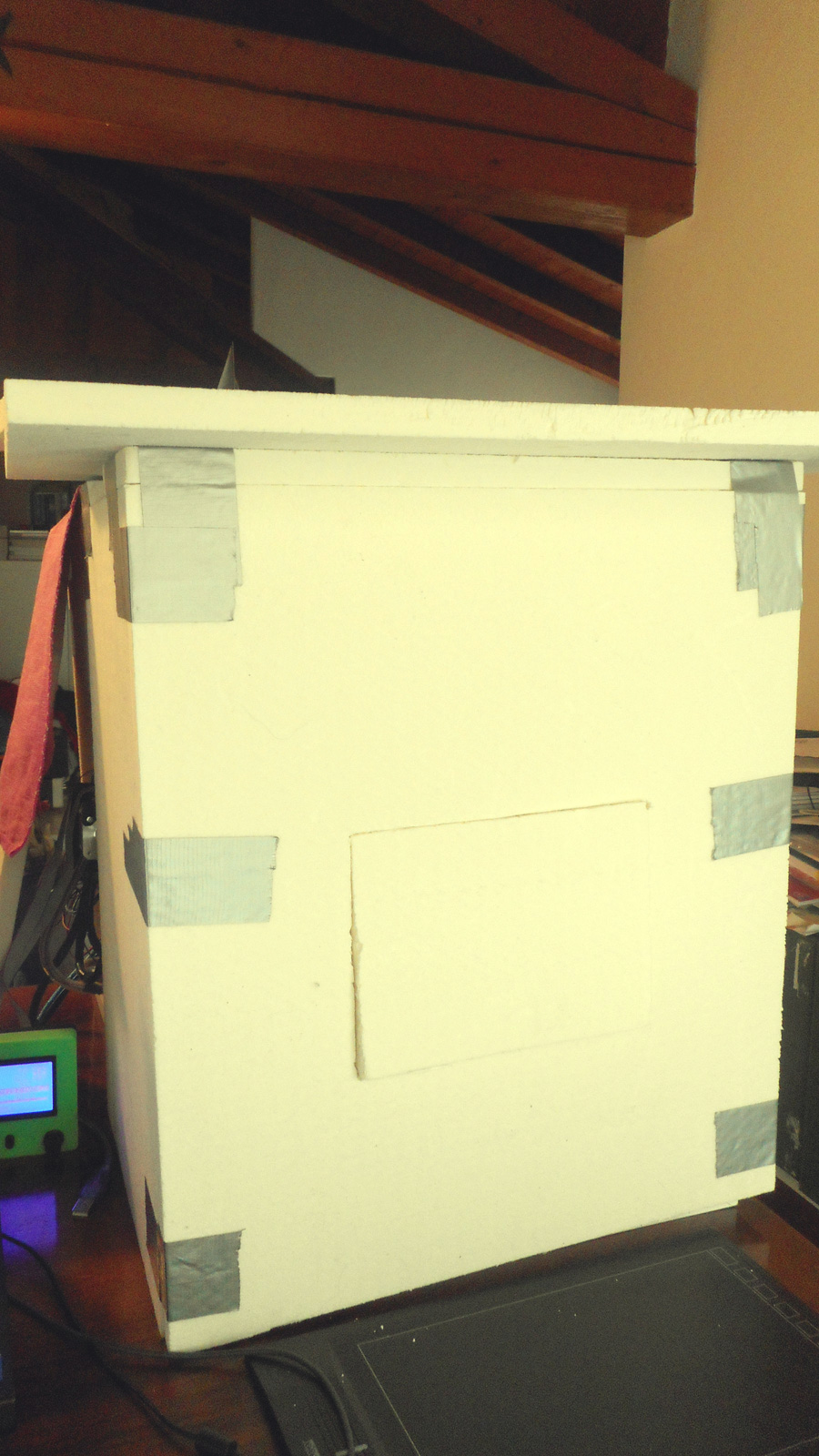

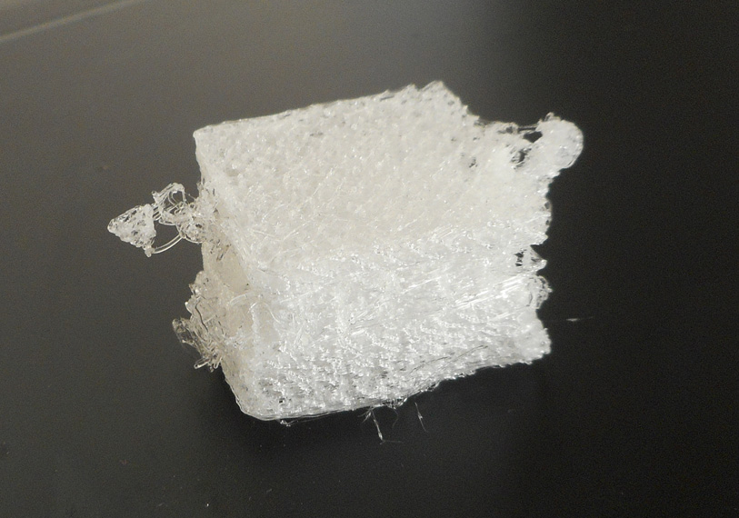

  7. Buongiorno a tutti, da un mese a questa parte non riesco a stampare più nulla, oltre ai problemi con ABS e PETG adrsso anche il PLA che mi stampa (si fa per dire.....) pezzi filamentosi e .....morbidi. La foto rappresenterebbe un tentativo fatto con il robottino esempio in Cura della Ultimaker, con un 40% di infill e perimetro da mm.1.2, interrotto poco dopo. Come scritto nell'altro post, pensavo si trattasse dello sbalzo tra la temperatura di stampa e quella della stanza ove alloggia la stampante(ben 17°) e ho costruito una camera calda ma a nulla è servito.Non sò più cosa fare, ho pensato al termistore dell'HE guasto, al nozzle spannato.......sono disperato e sto pensando seriamente di passare a qualcosa che fornisca risultati più costanti ma mi secca darmi per vinto per una cosa sicuramente risolvibile.........Grazie a tutti Settaggio: Prusa R2 Hotend E3D 0.4 bowden Temperatura di stampa 200° bed 30° Layer 0.2 speed 45mm/sec Materiale PLA in camera calda retraction Vel. 42mm/sec Dist. 5mm La "Camera Calda"
