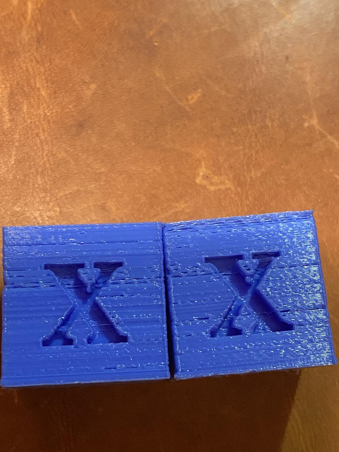

Salve dopo varie prove ho capito devo agire step man non so come si fa’, anet a8 . Ho letto come si calcola l errore, ma non ho idea gcode quale quali stringa ecc ecc qualcuno mi puo aiutare? Ho letto da Da qualche parte che bisogna variare degli slip facendo dei calcoli su dei numeri che già sono dentro a sistema ma io il numero della stringa Non la trova, ne trovo i numeri che mi servono per fare il calcoli
Appena risolvo vi terro informati
Controllati motori, cuscinetti, cinghie, allineamento,riscaricato disegno e risampato, cambiato disegno,oggi provo a ristampare con cura aggiornato,proverò a reistallare filrwarwe stampante,poi vi sapro dire
Fatta !!! Tutto normale ! Firmware??? Potrebbe essere?
Per la canzoncina mi aggiorno !😂 la stampa e perfetta! Non è da slittamento ! Sembra che il comando della scheda madre sia posseduta, possibile? Errorre su varie stampe è un quarto piu lungo , sempre...... si consiglia esorcista?
