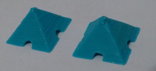

Con la colonnina è venuta decisamente meglio, avendo messo la colonnina vicina alla piramide sono venute delle imperfezioni sul lato della piramide per via del filamento di passaggio da un oggetto all'altro però la punta è decisamente più definita, con questa qualità si possono fare pezzi anche di una certa precisione, ottimo, questa stampante inizia a piacermi sul serio 😀 Grazie ancora per l'aiuto! -

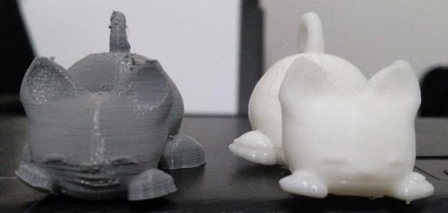

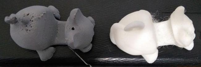

Ok, ho fatto una prova osando e mettendo 0.1 mm di layer Le due piramidi hanno 1,5 cm di lato, la piramide a sinistra è fatta con layer da 0.2 mm, quella di destra con layer da 0.1, sono venute bene tutte e due, solo quella da 0.1 ha le pareti molto più lisce. Il problema è la punta, stampando la punta in un tempo sempre più breve si ritrova a sovrapporre il filamento su un filamento non ancora solido e per questo la punta si deforma, non potendo intervenire sulla velocità in tal senso pensavo di usare le colonne di supporto, per costringere la stampante a stampare una colonna di fianco e così dare il tempo agli ultimi strati di raffreddarsi, solo che su cura non trovo questa funzione automatica... -

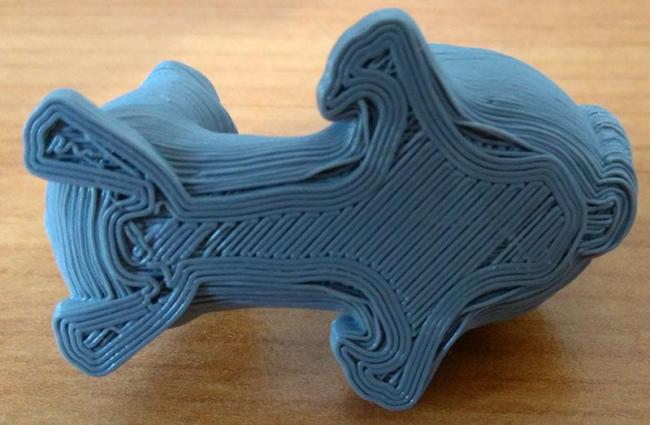

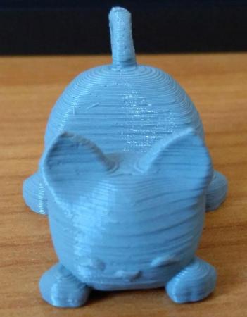

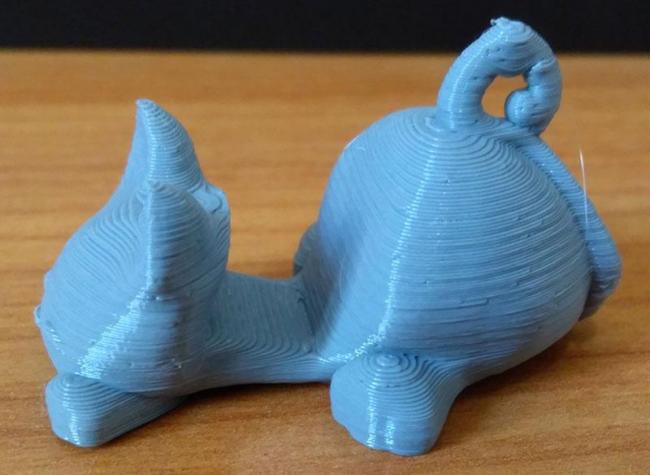

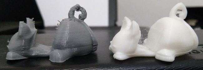

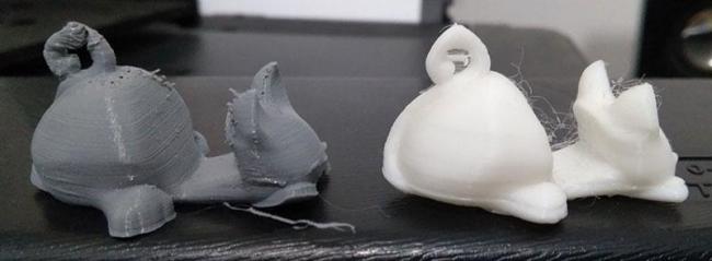

Killrob ti ringrazio, allora, ti faccio un resoconto dettagliato. Il primo tentativo è stato un fallimento totale, il filamento aveva strati diversificati a partire dal livello di skirt, poi quando ha iniziato a stampare il gatto era strano, non possava il filamento, slittava il motore, si staccava dal piano, ho ovviamente bloccato tutto subito. Prima di procedere nuovamente col gatto ho ricontrollato la calibrazione del piano, sembrava ok, forse un po' troppo alto, ho quindi provato a stampare un piccolo cilindro, un dischetto, 15mm di diametro per 3mm di altezza. La cosa mi ha lasciato un po' perplesso, ti mostro l'immagine: Il primo cilindro, quello a sinistra, l'unica cosa che ho modificato rispetto alle tue impostazioni è stato il flusso, secondo la guida del flusso ho dovuto diminuire il flusso dal 100% al 79%. Come vedi il primo cilindro oltre ad avere una base a maglie molto larghe probabilmente aveva una distanza eccessiva dal piatto, per non parlare della copertura insufficiente in alto. Ho a questo punto messo i tuoi stessi flussi in barba ai risultati dei vari test ed è uscito il secondo cilindro, come vedi la base ancora mi sebra un po' troppo a maglie larghe, però la copertura in alto mi sembra molto buona. Con le impostazioni praticamente identiche alle tue ho provato a stampare il gatto, stavolta sembra migliorato. Però. come avevo sospettato dalle due precedenti stampe, c'era troppa distanza dal piatto Mi ha detto abbastanza bene, nonostante la distanza il gatto è rimasto ben fisso sul piatto, quando lo sono andato a prendere è venuto via come niente 😅 Allora mi sono messo a rivedere per bene la calibrazione del piatto, dopo essermi accertato che un foglio A4 passasse strusciando leggermente fra ugello e piano su tutti e quattro gli angoli (e anche il centro) ho riprovato col dischetto, quello a destra, come vedi adesso è perfetto. La cosa che mi lascia perplesso è il flusso, non capisco perché calibrandolo alla perfezione come da indicazioni (e spacca il centesimo di millimetro) mi esce un oggetto carente, se lascio il flusso al 100% il riempimento è di qualità superiore. Altra cosa, ora il gatto è materialmente buono, come potrei stamparlo ad una risoluzione più alta senza compromettere la struttura? Grazie -
Geeetech Prusa i3 Pro W - migliorare la qualità di stampa
debiru ha risposto a debiru nella discussione Problemi generici o di qualità di stampa

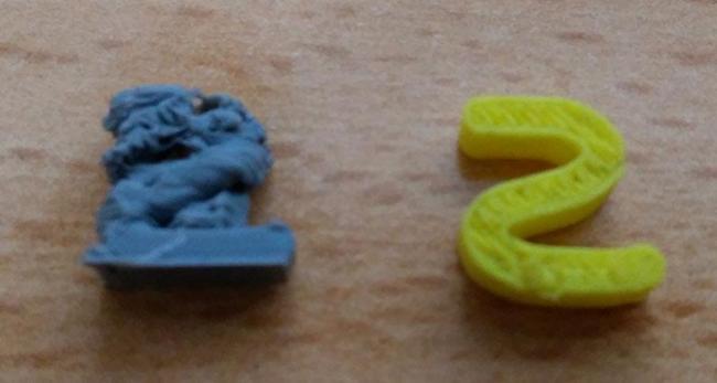

La velocità è 60mm/s, il filamento che ho usato è quello di prova proprio della Geeetech, 1.75 nominali, 1.72 reali +/- Ti metto le immagini della qualità Per puro esperimento ho provato a stampare una lettera S che se stampata di piatto riesce abbastanza bene, in piedi invece esce una specie di mostro che implora una morte rapida ed indolore 😅 Ho anche messo il supporto, quello che prima chiamavo impalcatura -
Velocità dove si vede? Cmq ho messo fine, quindi gli ci vuole quasi un'ora, materiale PLA, 200° e 60° il piano, layer dovrebbero essere da 0.1 mm -

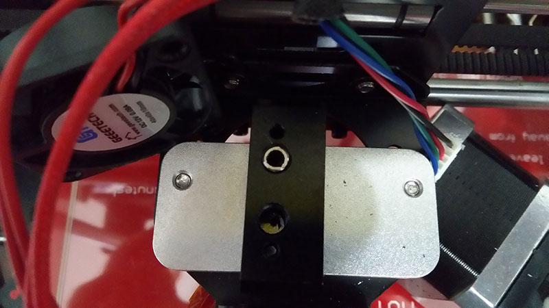

Allora, sono riuscito a disostruire e pulire bene tutto il canale, però non dirò come ho fatto che potrei guadagnarmi il daspo da qualsiasi forum di stampa 3D, procederò con una verifica dell'asse Z, non sia mai ci sia stato uno spostamento dell'ugello, dopodiché verifica finale 😅 -

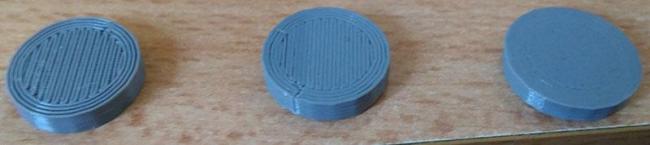

Sto ancora cercando di capire se sono io che non capisco niente o questa stampante è effettivamente sfigata, avevo finalmente finito le calibrazioni, dovevo solo stampare il cubo per la conferma che tutto fosse andato a buon fine, solo che dovevo cambiare il filamento visto che ero agli sgoccioli. Quando ho provato a sfilare il poco filamento rimasto s'è incastrato tutto, non si toglie più e neanche va più avanti, così, tutto di un botto. Ovviamente avevo preriscaldato a 200° prima di procedere con la retrazione ma pur stando a 200° appena ho dato il comando ho subito sentito slittare il motore. Ho provato a smontare il motore, tirare il filamento anche a ugello a 200°, niente, non esce e non entra, ho provato a spingere dentro con forza ma non si muove niente, anche riscaldando a 240°. Non si vede dalla foto ma il filamento è dentro. Ora essendo inesperto, esiste un modo per disostruire il condotto senza dover smontare tutto? Che altrimenti mi tocca ricalibrare tutto 😥 Grazie -

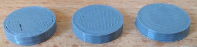

Sto nella fase della regolazione del flusso, ancora non ho finito perché sono un po' impegnato in altro, intanto ho rimediato un calibro digitale il che è un grosso passo in avanti, ho dovuto combattere un po' per applicare in Cura quello che diceva nel video con Simplify3D, specialmente l'extruder width (in cura nozzle diameter) c'è però un dubbio che mi è venuto, nel video dice che lui ha un nozzle da 0.4, quindi lo aumenta a 0.45, farfuglia una spiegazione ma sinceramente non l'ho capita. Avento io un nozzle da 0.3 lo posso lasciare a 0.3 o devo fare strani aumenti perché sì come nel video? Grazie -
