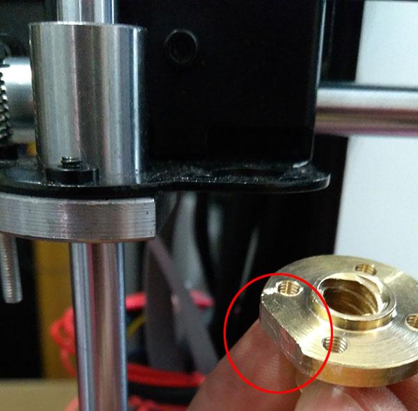

Culo, tanto culo 😅 A parte gli scherzi, sono pezzi bassi e sviluppati in orizzontale, su quelli ho pochi problemi, la parte che ho limato non è sulla base dove è montata la rondella che regge la chiocciola, ho limato un lato della rondella in modo che non cozzasse più contro il supporto dove scorre la barra liscia, il problema è che l'ho limata dopo il montaggio, quando mi sono reso conto che l'asse Z non scorreva quasi per niente, in sostanza se era stato fatto danno sul supporto che regge i due componenti di scorrimento della barra liscia e a chiocciola ormai non era più rimediabile, se si è storta la parte metallica che regge i due componenti ormai è storta, quando riuscirò a stampare quei pezzi, e smonterò il tutto per applicarli, mi renderò effettivamente conto di quant'è l'entità del danno e a quel punto decido se è il caso di prendere tutto il kit asse Z di ricambio, che comprende tra l'altro tutti i due i supporti e i due supporti a chiocciola nuovi. -

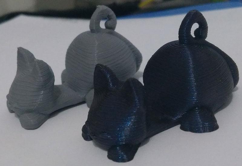

Stavo iniziando a stampare degli oggetti per migliorare e risolvere alcuni problemi della stampante, come avevo accennato in un altro post, sto usando ora un filamento PLA original Prusa, ma con oggetti allungati si verifica un problema, le parti più verso l'esterno, specialmente se fine, tendono a staccarsi dal piano ed imbarcarsi verso l'altro, deformando così l'oggetto e creando problemi di stampa, nei casi peggiori provocando il distacco completo dal piano perché l'estrusore urta l'oggetto, ecco una foto: Come si vede la parte in basso è quella che aderiva al piano. Il filamento dichiara queste temperature: Estrusore: 205°-225° Piano: 40°-60° Sto stampando con una temperatura iniziale di 225° per poi passare a 215° dopo il primo layer, il piano ho provato prima a 60 di partenza per passare a 40, ora invece sto provando 70 di partenza e passare poi a 50, ma niente, a prescindere dal tipo e percentuale di riempimento il problema non si risolve. L'oggetto è stato stampato con skirt, non con il brim. E' un problema di temperature? Grazie -

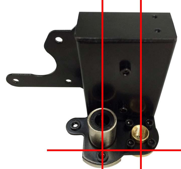

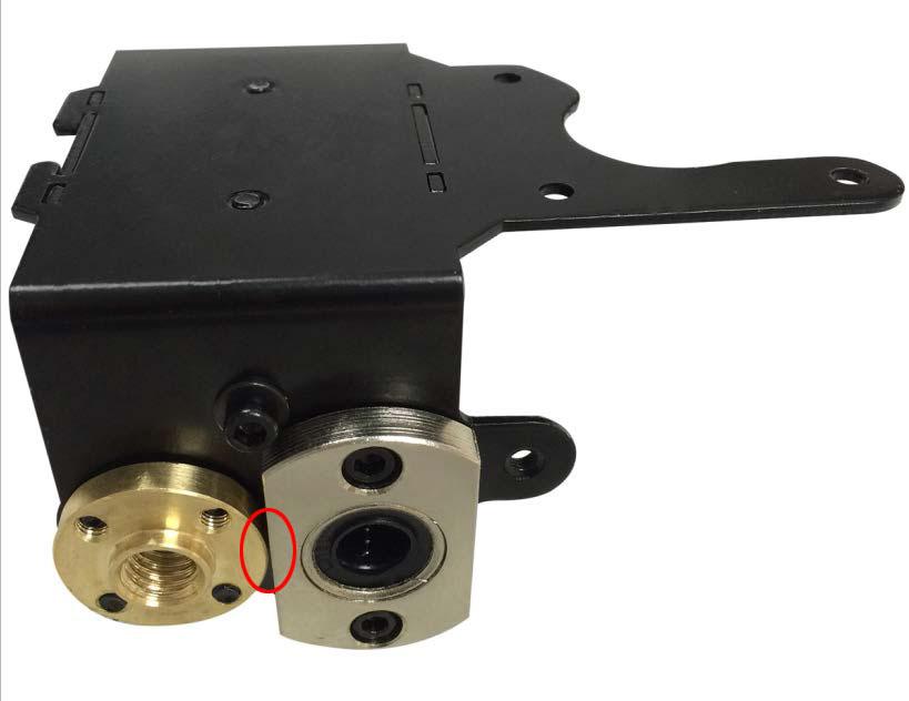

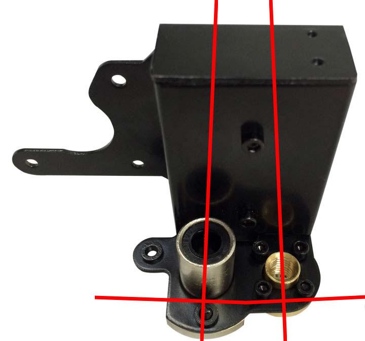

Io parlavo delle due assi di sinistra, la filettata e la liscia, in sostanza credo che sia successo questo, quando ho montato i due tondini, il filettato e il liscio, sul supporto per il terminale sinistro (ma stessa cosa anche per il destro) i pezzi non entravano proprio bene bene, ora corredo tutto con delle immagini prese dalla guida così ti faccio capire meglio il problema. Per prima cosa guarda quest'immagine, come vedi i due pezzi combaciano perfettamente, non era il mio caso, i due pezzi nella parte in cui ho cerchiato "sgomitavano", per riuscire a fissarli e mettere le viti ho faticato e dopo aver stretto le viti sono rimasti in tensione. Se tutto è montato a regola d'arte le due barre dovrebbero essere parallele e perpendicolati alla base. In quest'immagine ho accentuato un po' però l'impressione che mi da è che forzando i due pezzi sia successa una cosa simile, la base, essendo il pezzo di un metallo non particolarmente resistente, potrebbe essersi deformata, si è un po' imbarcato. All'inizio infatti, prima che intervenissi, l'asse Z si inceppava in continuazione. A quel punto ho smontato i due terminali e ho fatto quello che vedi in foto, ho smussato la rondella, prima di rimontare con due pinze ho provato a riaddrizzare un po' la base, evidentemente sul terminale sinistro non ho addrizzato a sufficienza. A questo punto credo che dovrò smontare nuovamente i due terminali e misurarli in maniera certosina con calibro, squadra e quant'altro e se trovo delle anomalie, chi lo sa, ho una morsa da banco bella grossa, potrei usare quella per riaddrizzare se effettivamente è storto. Oggi faccio anche visita al makerfaire, chi lo sa, magari trovo anche lì pezzi di ricambio 😂 -
