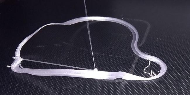

debiru ha pubblicato una discussione in Problemi generici o di qualità di stampa

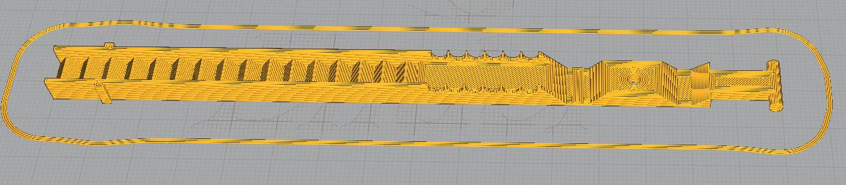

Salve, torno a scrivere perché volevo cercare di risolvere un problema mai risolto con la mia stampante, una Ender 3, perché ho bisogno di stampare un oggetto di grandi dimensioni. Sin da quando l'ho presa la stampante mi ha dato l'impressione che il piano di stampa non fosse esattamente "pianeggiante", infatti, anche perdendoci molto tempo in regolazioni, i 4 angoli del piano rimangono sempre più distanti dall'ugello rispetto al centro del piano. Se passo un foglio A4 al centro si sente che fa molto attrito, ai 4 angoli invece fa pochissimo attrito. Nel caso si stampino oggetti entro gli 8-9 cm di larghezza non è un problema, quando invece si stampano oggetti più grandi (come quello da 18cm che sto provando ora) con l'avanzare della stampa succede che non aderendo sulle parti più esterne con molta efficacia la tensione a cui è sottoposta la base con l'aggiunta di nuovi layer tende a scollare i lati più esterni e il bordo si alza, in questo modo esce un oggetto deforme che non rispetta le dimensioni originali. Sapreste indicarmi un modo per risolvere il problema? Io pensavo di poter risolvere in due modi: 1° Acquistare un nuovo piano di stampa, intendo la parte intercambiabile che sta sopra il piano riscaldato: 2° Aumentare l'adesione ad esempio con dei prodotti, come la lacca o altro. Ho a disposizione anche un piano di vetro temperato ma se lo uso con la PLA è un bel problema rimuovere l'oggetto dopo e il piano rischia di rovinarsi. Grazie in anticipo per l'aiuto. -
Aggiornamento dopo un po' di prove: Ho dovuto riavvicinare un po' la base perché il cilindrino teneva ma una stampa un po' più elaborata no, inoltre ho variato la temperatura della base, prima era 80° in partenza e 60° dopo il primo layer, basandomi su una cosa che mi aveva detto Killrob (mi pare fosse lui) che quando si raffredda la base il modello viene via come niente ho presupposto che abbassando la temperatura da 80 a 60 l'aderenza si indebolisce. Infatti un cilindrino appena stampato e con la base a quasi 80° era abbastanza saldo e difficile da togliere, così come i rimasugli, un'altra stampa con la base a temperatura ambiente è venuta via come niente assieme a tutti i rimasugli.
Ho provato a rimettere la base in vetro temperato, la stessa che hai tu, prima di metterla ho provato con una squadra a controllare che fosse perfettamente dritta e lo era, quindi i problemi di aderenza secondo me erano dovuti più che altro al PLA argentato. Ho distanziato l'ugello usando un A4 piegato in due, per dare più distanza del normale, è proprio come dicevi, l'oggetto aderisce bene ma non si avvinghia alla base come se non ci fosse un domani, quindi rimuovere l'oggetto e i rimasugli di stampa è una passeggiata.

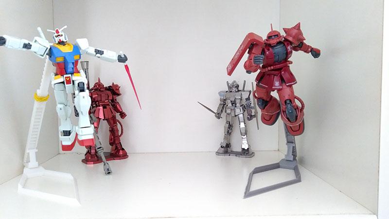

Eheh, perché non ti ho fatto vedere il piano di sopra "Nagaiano" 😂 Cmq ho stampato un terzo stall perché ce n'è un altro che ancora devo iniziare... 😁
Questo è il supporto che ho stampato, ne ho visti diversi ma questo è quello meno invasivo, il cilindrino del top entra bene sui fori predisposti per gli stand che stanno sul retro o sotto i modelli, io stampo l'arm 4.1, la base stampo il primo parallelogramma, non quello da 120, c'è anche una base piena, è a gusto. Base, arm e holder li ho tutti girati per non dover generare supporti, il top l'ho lasciato così ma con i supporti, li ho stampati a 0.2 con riempimento al 20%, servono due viti, ho usato delle M3 di varia lunghezza che avevo da parte ma credo si possa usare anche altro, le M3 sono perfette, non serve neanche mettere il bulloncino alla fine. Adjustable_Gundam_Stand_.zip

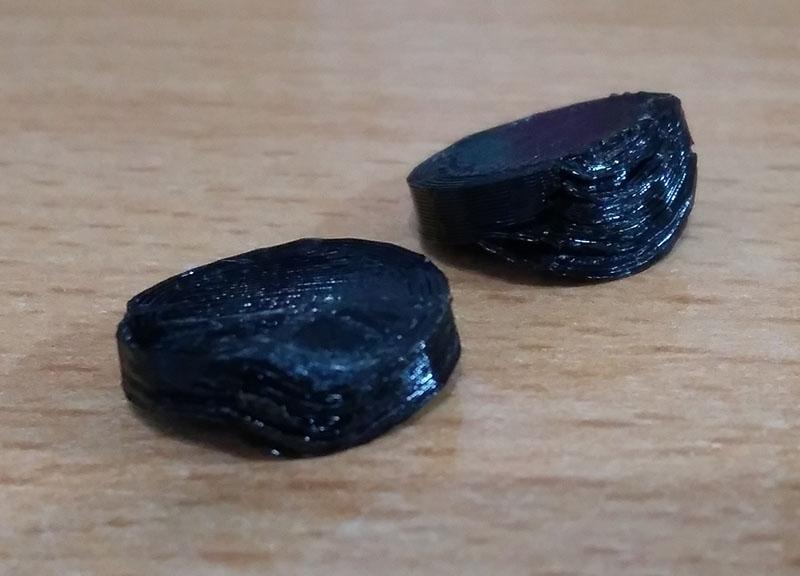

Ancora non ci siamo, stampando a 240° risulta più resistente ma rispetto al PLA rimane decisamente meno resistente, ho fatto una foto che confronta i due cilindri dopo lo schiacciamento, quello a destra era quello stampato a 235°, l'altro a 240°. Come si vede lo scollamento dei livelli in quello di destra è ben più evidente, inoltre per deformare quello di sinistra ho dovuto applicare più forza rispetto a quello di destra. Potrei provare a salire di temperatura o potrei ottenere "effetti indesiderati"? P.S. ma il PETG non dovrebbe essere più solido e resistente del PLA?

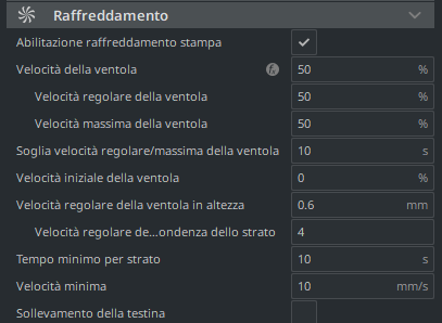

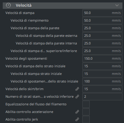

La velocità che sto usando è quella standard, te la riporto, mi puoi dire cosa c'è da abbassare? Grazie Mi sembra di sì, quella frontale è sempre accesa, quella laterale mi pare entri in funziona durante la stampa.

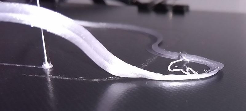

Allora, per il problema di adesione forse ho risolto con il suggerimento di looka, ho leggermente distanziato il piano, prima il foglio A4 passato sotto l'ugello faceva attrito, adesso fa pochissimo attrito, quasi per niente. E' stato molto pià facile staccare tutto, lascia un leggero alone ma rispetto a prima è tutta un'altra storia. Ho regolato la temperatura della base, parto con 80 e dopo il primo layer abbasso a 60 e non mi da problemi. Unico grosso inconveniente è la qualità dell'oggetto, alzando la temperatura a 235° risulta più resistente ma rispetto al PLA non c'è paragone, stampando un piccolo cilindro dal diametro di 15mm e alto 3mm con riempimento interno al 20% (è un mio personale tester), provando a forzarlo a mano si sentivano degli scricchiolii, ho provato a schiacciarlo con una pinza e si è distrutto, i layer si sono scollati tutti. Facendo la stessa operazione con un cilindrino di PLA non c'è stato verso, è rimasto integro anche esercitando ben più pressione di quella che ho usato con quello in PETG. Devo alzare ancora la temperatura? Anche se quella massima consigliata è 235°? Grazie

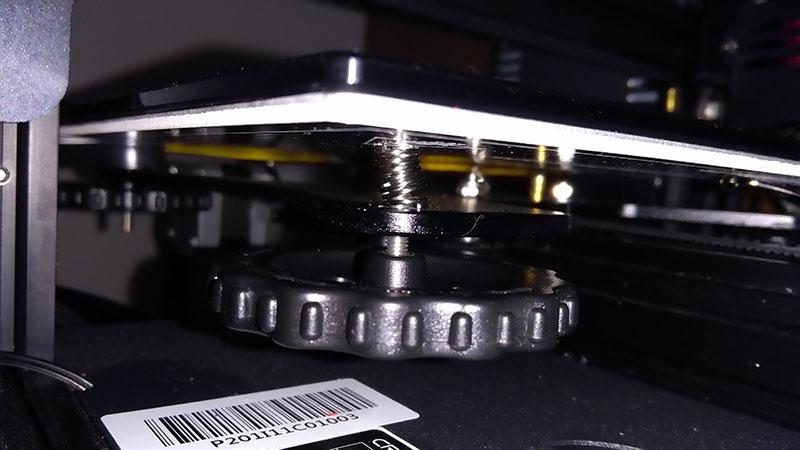

Te ne ho fatta una dove si vede anche la rondella svitata ed il fatto che nonostante sia svitata il piano non sale, poi potrebbe anche essere il piano che tende eccessivamente da una parte e per questo non sale, ma questo credo sia risolvibile in qualche modo. -
Creality Ender-3 appena messa in moto
debiru ha risposto a debiru nella discussione La mia prima stampante 3D
Curioso, sì, indubbiamente l'ugello era troppo vicino al piano, però non riesco a regolarlo, è come se la molla dell'angolo anteriore sinistro fosse troppo debole, riesco a regolare gli altri tre angoli ma quello rimane troppo distante, oltre un certo livello di allentamento la rendella va a vuoto. Se allento tutti e tre gli angoli sale anche l'angolo sinistro anteriore ma poi il piano è attaccato all'ugello. Se infilo un dito per forzare dove c'è la molla per far salire l'angolo sale, ma con la sola forza della molla non ce la fa, ho anche provato a smontare la molla, stiracchiarla un po' e rimontarla ma niente. In questo caso cosa si può fare? Metto delle rondelle sotto la molla per fare più spessore? -

Mi sta succedendo una cosa strana, le prime stampe sono uscite da dio e per schiodarle dalla base ho dovuto faticare, sia per il cane di test che per uno dei due braccetti che mi hai consigliato, poi ho provato prima a stampare un partapenne strano che è venuto male, ho osato troppo con l'altezza del layer, ho impostato 0.50 (era consigliato per quel portapenne) ma è venuto una porcata, ho notato che il filamento non attaccava molto bene sul piano, più stampava più il filamento che componeva la base tendeva ad arricciarsi. Oggi ho provato a stampare il filtro per la ventola riportando tutto ad impostazioni standard, spessore 0.20, velocità 50, stavolta ha fatto proprio una schifezza con la base, si è arricciata brutalmente e si è staccato tutto, ti allego le foto. Secondo te il piano è troppo vicino all'ugello? Sto usando il piano in vetro temperato, non quello base della versione più economica.
