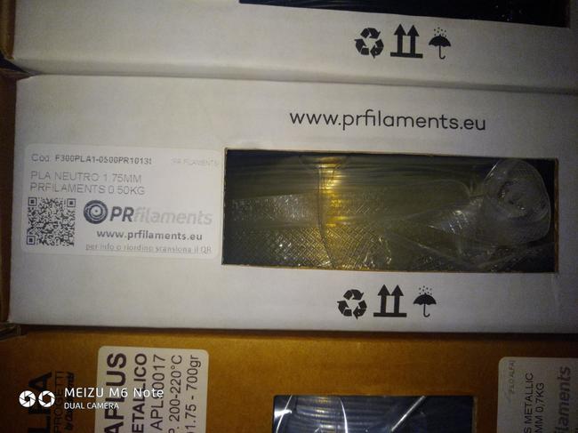

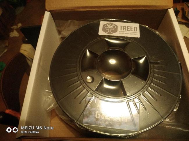

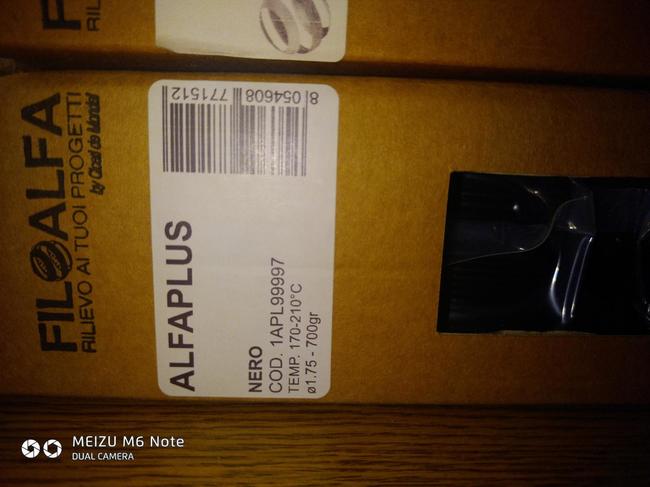

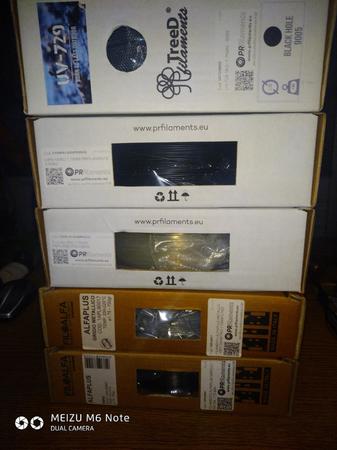

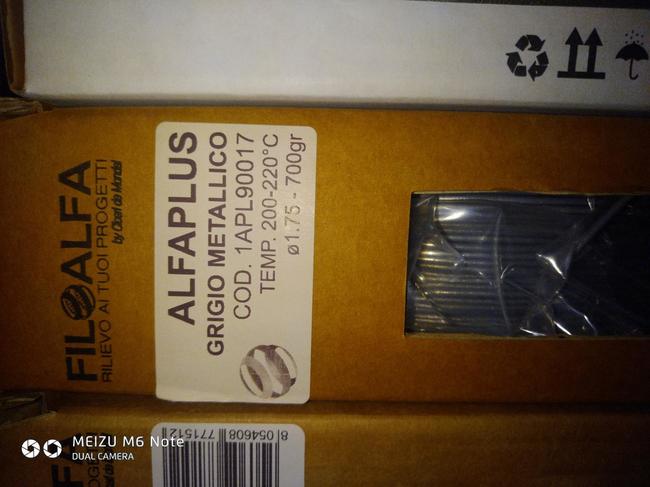

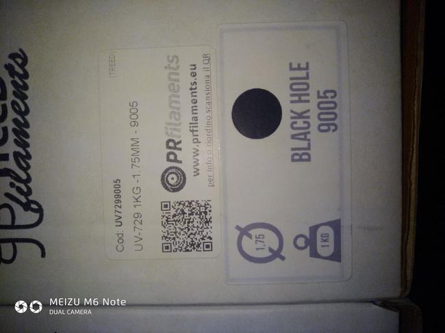

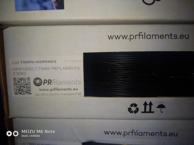

ciao a tutti, come da titolo vendo alcune bobine di filamento per stampanti 3D per inutilizzo, sono tutte NUOVE MAI APERTE tranne quella di ASA della Treed Filaments che è al 95% (acquistata per dei test poi non più utilizzata). Le bobine sono sempre state tenute in maniera maniacale dentro scatole stagne con sacchetti di sale industriale e nel caso dell'unica aperta è stata richiusa sottovuoto dopo l'apertura per i test (come visibile nell'ultima foto).- Filoalfa Alfaplus grigio metallico 700gr 18 euro- Filoalfa Alfaplus nero 700gr 18 euro- Prfilaments HIPS nero 500gr 7 euro- Prfilaments PLA neutro 500gr 7 euro- Treed Filaments ASA UV729 1kg (al 95%) 25 euroi prezzi sono da considerarsi spedizione esclusa, in caso di acquisto in blocco regalo la spedizione.

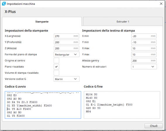

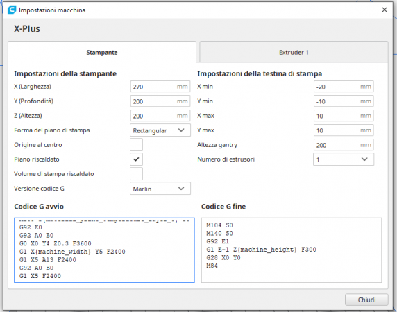

Ciao a tutti, volendo montare sulla mia stampante un pianetto in vetro con le relative pinzette di fissaggio (ora monta un pianetto magnetico con cui però non mi trovo benissimo) dovendo evitare che l'estrusore cozzi con le pinzette vorrei spostare l'estrusione iniziale prima della stampa dal lato lungo (asse X) sul lato corto (asse Y) ho provato a modificare lo start Gcode in questa maniera: lo start Gcode originale è questo: nella pratica sembra funzionare (devo solo regolare le distanze), però vorrei sapere se è corretto anche nel linguaggio Gcode o se devo modificarlo...

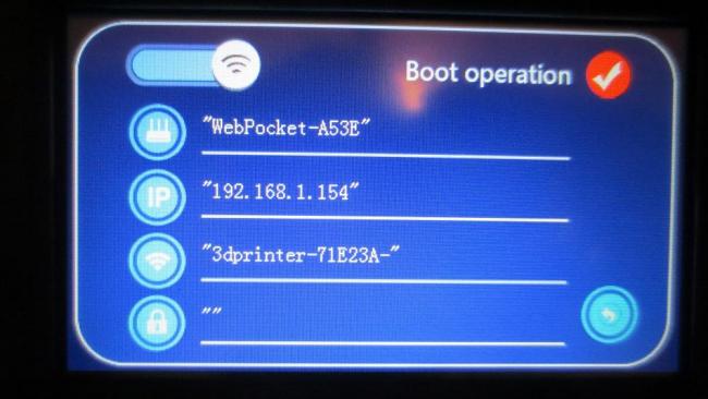

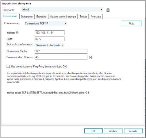

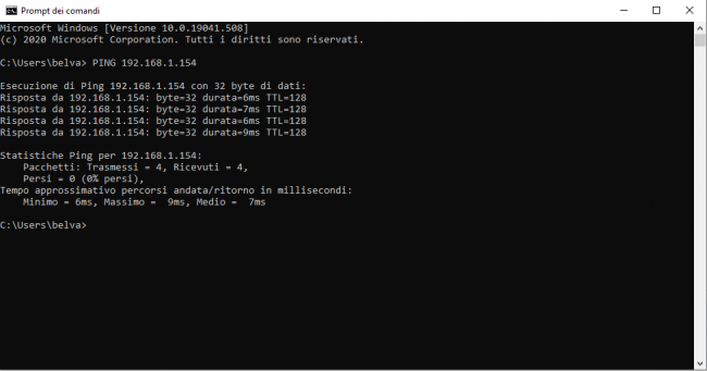

avevo già provato il collegamento tramite wifi, ma non funziona lo stesso... presupposto che tramite Qidi Print PC e stampante si "parlano" quindi non è un problema di linea quando cerco di collegarli tramite Repetier Host mi esce fuori questo messaggio: la schermata della connessione che ho impostato è questa: e questa è la schermata della connessione della stampante: sto sbagliando qualcosa nella procedura di collegamento? -
