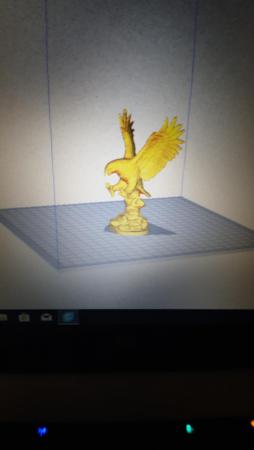

  3. Ho appena fatto come il video e abbassato la rifrazione a 5mm, vediamo che ne viene. Vi allego la foto di cosa sto cercando di stampare e si blocca il filo.

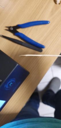

  4. Rieccomi qui, come bravo novello, con dei problemi che non capisco. Di cosa parlo? Se stampo una qualunque cosa che ci mette più di 1 ora e passa, mi smettete di esteudere il filo. Precisamente: la stampante procede senza depositare nulla, il motorino che carica il filo fa rumori tipo "tac tac tac" ed il filo in se per se sembra bloccato. Tra le impostazioni sistemate e provate: rifrazione, temperatura. Poco fa si è di nuovo ricreata questa situazione e ho proceduto così per vedere se si fosse otturato il nozzle(si chiama così?): con un poco di fatica ho tirato indietro e fuori il filamento, ho tagliato la parte che presentava una specie di rigonfiamento (ero convinto vedendolo così che si fosse otturato il nozzle), reinserito tutto. Qui noto una cosa strana: il nozzle non era otturato, perché il filo era tornato ad uscire normalmente! Ma allora, mi chiedo, che diamine succede? Ragazzi aiuto.
  5. no vabeh no comment, è pla+ ma non me ne ero accorto. Grazie mille! siete di una gentilezza unica tutti quanti!
  6. Lo ritrovo così il filo quando lo tirò fuori dopo che smette di estrudere

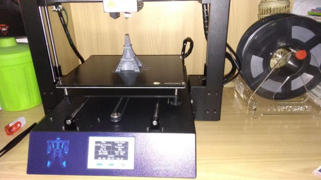

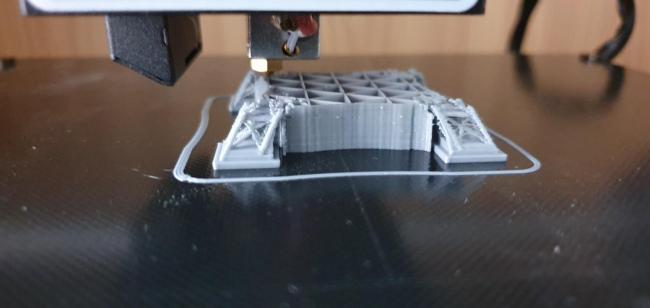

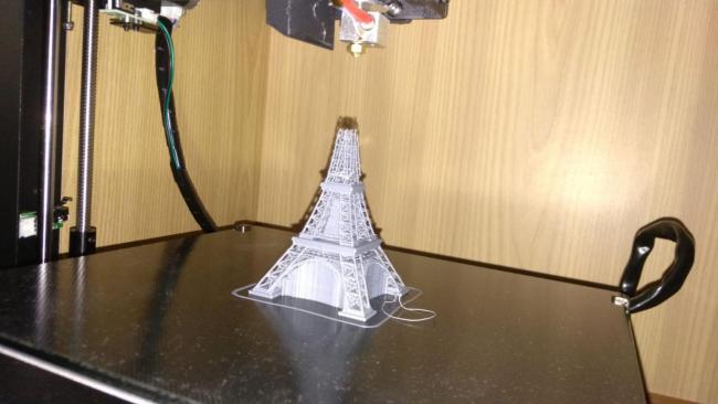

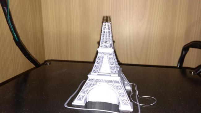

  11. Ecco l'inizio della torre Eiffel...ma sinceramente già non mi sta piacendo affatto. Che sono quelle righe pesantemente visibili? E quei filetti??
  12. Come vi sembra? L'ho fatta con il pla bianco che mi hanno regalato, quindi sicuramente scarso di qualità hahaha

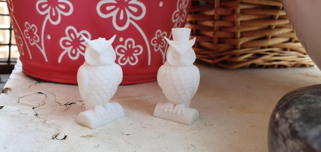

  13. Sei stato veramente gentile! Il file di prova, i gufi, li ha stampati perfettamente sinceramente! sono rimasto stupito dalla qualità! ora ho iniziato a stampare la torre eifel...ma qui sorge il dubbio sui supporti hahaha li ho fatti mettere: forma triangolare, contatto con il piano e sbalzo supporto 60. Giusto? purtroppo per i supporti ho letto tante guide ma non ci ho mai capito un granchè, so che in questo caso l'esperienza impara. Appena la finisco di stampare vi carico la foto 😄 Sei stato veramente gentile! Il file di prova, i gufi, li ha stampati perfettamente sinceramente! sono rimasto stupito dalla qualità! ora ho iniziato a stampare la torre eifel...ma qui sorge il dubbio sui supporti hahaha li ho fatti mettere: forma triangolare, contatto con il piano e sbalzo supporto 60. Giusto? purtroppo per i supporti ho letto tante guide ma non ci ho mai capito un granchè, so che in questo caso l'esperienza impara. Appena la finisco di stampare vi carico la foto 😄
