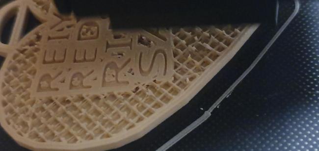

Velocità infill 70, ritrazione 7 vel 40, temperatura 203 gradi, velocità generica 50. Si si si ferma proprio e poi riparte. Ma roba di un secondo circa. Ho pure pensato che ci fosse un problema con il file stl, domani provo a sistemarlo con meshmixer e poi in caso riprovo -
Buchi e artefatti
Manbi92 ha risposto a Manbi92 nella discussione Problemi generici o di qualità di stampa
Se riesci a notare infill nella foto, risulta tipo come se anzi di fare il filo dritto, salti pezzi, buchi le parti ecc ecc ....quasi come il problema.a discorso prima E se aggiungo un dettaglio? In una stampa dove escono questi difetti, mi capita che mentre stampa sembra che si ferma la testina come se si mettesse in pausa e poi riparte a stampare. Poi si riforma, sempre su i stessi posti di prima, poi riparte continuando a stampare. -

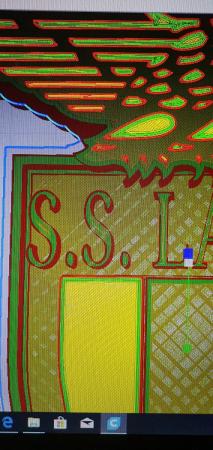

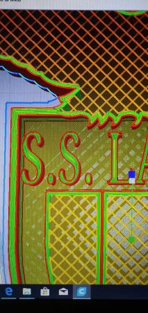

Grazie mille, vedrò come fare 😄 PS se diminuiscono i perimetri, mi conviene alzare infill? E poi....insieme a questo difetto è nato anche che nell'infill a zig zag, uso sempre questa, me li seghetta e pernacchia. Cosi facendo non ce veramente il filo che passa dritto ma pezzi di esso :S nella prima foto si intravede Alla fine mi sono scordato: la prima foto, quindi non lo scudetto della Lazio, non ha quei buchi gialli che hai cerchiato....eppure sempre quel pastrocchio lo fa lo stesso... -
Buchi e artefatti
Quindi come potrei fare a risolvere questo problema? Come faccio a capire se è un mm e quindi cercare di mettere tot perimetri per avvicinarmi il più possibile ad evitare buchi? PS quindi il verde chiarissimo sta per i vuoti? -

Buona sera ragazzi! Vi sono mancato con le noie? Eccomi di nuovo. Ora riscontro il problema che si evince in foto nelle lettere: r, d. Buchi, artefatti, ecc ecc ma che gli prende? Ho 3 strati sia come perimetro, sia top che bottom layer Come vedete anche qui si nota tanto PS in questa stampa la retrazione stava ancora a 5 e poi alzata a 7 in quella postata prima.

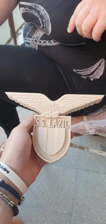

Buonasera a tutti e ben ritornati nel problema. Mi ti succede di nuovo che dopo un paio di ore, sta volta, si ferma l'estrusione e fa i famosi "tac tac tac" il motorino di caricamento. L'altra volta sembrava avessimo risolto sistemato i parametri ritrazione e con la stretta di una vite sul motorino, come faceva vedere un video della casa madre (anycubic i3 mega). Ma a sto punto, veramente, che può essere? È la terza volta che provo a stampare st'acquila e la devo sempre buttare . Cercando eagle il modello è questo in foto. -
