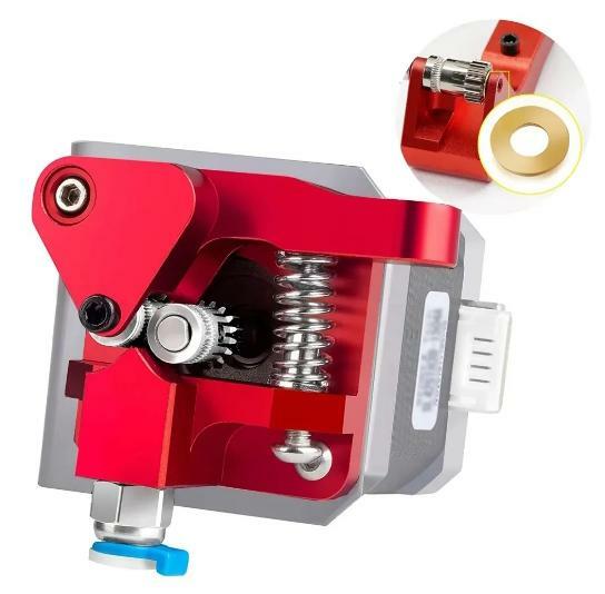

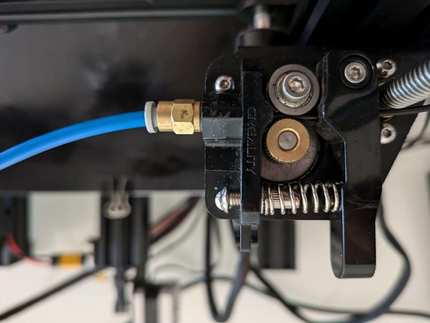

	  Rimozione ingranaggio estrusorearray81 ha risposto a array81 nella discussione Hardware e componenti Intanto grazie delle risposte, di fatto mi consigliate entrambi di usare lo stesso estrusore discrito ma a buon mercato che poi mi pare sia lo stesso montato sulla mia FLsun SR a cui dovrei associare un motore da acquistare a parte. Non vorrei tuttavia complicarmi troppo la cosa. Mi spiego. Immagino che queste modifiche possa portare a dover applicare cambiamenti al firmware della macchina. Premetto che la mia Ender 3 Pro la uso con klipper. Cambiando motore cosa dovrei fare a livello di configurazione della stampante?
	Probabilmente si tratta di una cosa stupida ma non riesco a capire come fare. Ho una vecchia Ender 3 Pro che di tanto in tanto utilizzo ancora. Vorrei convertirla a direct visto che è possibile con pochi euro. Per farlo devo cambiare l'estrusore che vorrei montare utilizzando il motore originale. Il fatto però è che sul perno del motore originale è inserito un ingranaggio che devo sostituire per poter montare il nuovo estrusore. Come si fa a rimuovere l'ingranaggio? Sembra inserito a pressione ma non si muove. Allego la foto dell'attuale estrusore (l'ingranaggio di cui parlo è quello dorato) e la foto dell'estrusore del kit di conversione a direct che viene fornito con un ingranaggio diverso da installare sul perno del motore.

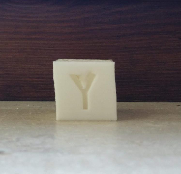

	  Anet A8 e slittamento layer asse Y con ABSarray81 ha risposto a array81 nella discussione Problemi generici o di qualità di stampa Apparentemente il problema sembra risolto (ho fatto un solo test per il momento) facendo rifare l'autolivellamento alla stampante.
	  Anet A8 e slittamento layer asse Y con ABSarray81 ha risposto a array81 nella discussione Problemi generici o di qualità di stampa La butto lì, poi non sono esperto e magari dico una stupidaggine. Nello stampare con l'ABS mi sono reso conto che devo cambiare l'alimentatore. Quello che ho (l'originale fornito con la stampante) ha un amperaggio troppo basso e la stampante fa fatica a scaldare il piatto e mantenerlo in temperatura. Questo VREF (di cui scopro ora l'esistenza) ho visto che è legato alla corrente, è possibile che il problema sia sempre l'alimentatore? La cinghia mi sembra tesa e l'ultima stampa con PLA di qualche giorno fa (un pezzo ben più grande) non presentava questi problemi e il PLA ha bisogno di temperature e di correnti inferiori.

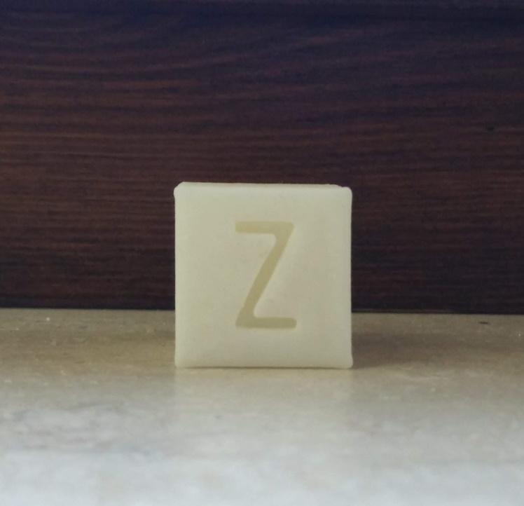

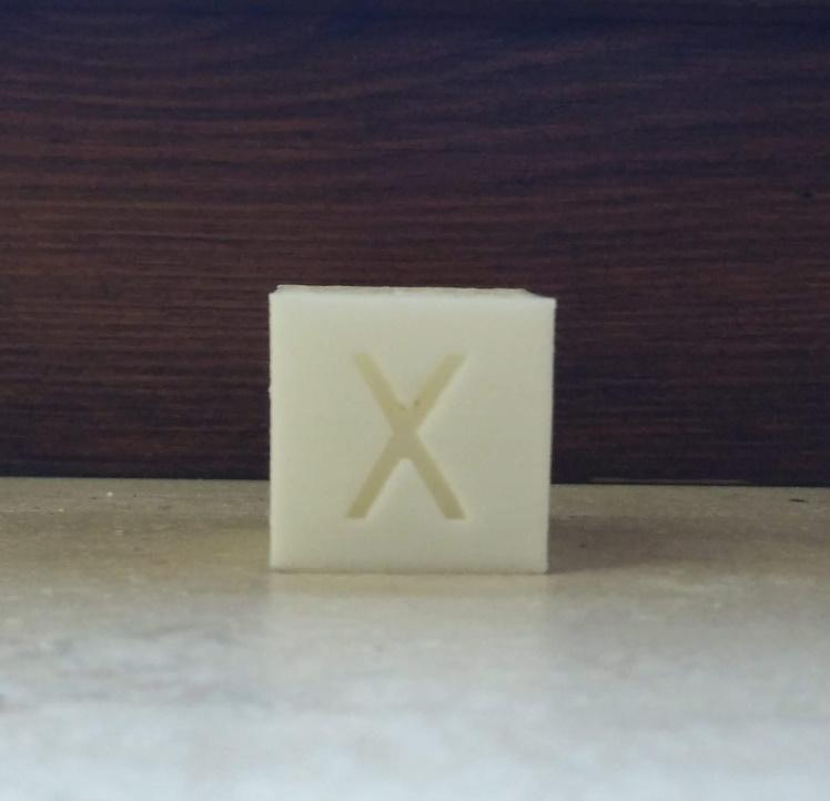

	  Anet A8 e slittamento layer asse Y con ABSarray81 ha pubblicato una discussione in Problemi generici o di qualità di stampa Ho una Anet A8 con E3Dv6 e piatto con vetro. Dopo un po' di tempo che non la utilizzavo l'ho usata per fare una stampa di un cubetto da taratura con ABS. Si tratta della mia prima stampa ABS, prima d'ora infatti ho stampato solo in PLA. La stampa ha aderito bene al piano riscaldato dove avevo spruzzato della lacca. Anche la finitura mi pare buona per essere la mia prima prova in ABS. L'unico problema che riscontro è l'inclinazione del cubetto. Sembrerebbe che tale inclinazione si sia verificata solo lungo l'asse Y (le 2 facce orizzontali sembrano complanari ma slittate lungo la direzione di scorrimento del bed). Sembrerebbe inoltre, ma non sono sicuro a causa della dimensione contenuta del pezzo, che il difetto si sia manifestato dopo 3/4 mm di quota, la prima parte sembra infatti verticale ma come detto potrei sbagliarmi a riguardo. Qualche suggerimento su come correggere l'errore?
