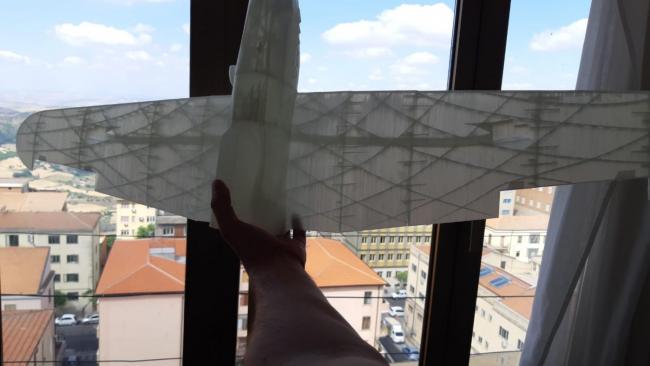

Aeromodello stampato (Messersmith BF109)
fwiffo ha risposto a fwiffo nella discussione Le tue stampe - Album fotografico dei migliori modelli 3D
la cerniera a carta che usano nei modelli così piccoli, non è nient'altro che un foglio di plastica o di stoffa, poi imbevuto di cianoacrilato, la si infila in piccole fessure negli alloggiamenti di timoni di coda, elevoni e direzionali. Però considerando che posso stampare sino a 100 micron (forse 50, ma occorre stare cauti) ho scelto un sistema plastica/ferro. circa 430grammi, solo le componenti di plastica ed accessori (comprese cerniere nuovo tipo), almeno nelle porzioni stampate (considera che ho usato una bobina da 1kg e me n'è rimasta più di metà ed ho stampato alcuni pezzi due volte), che sono tutte, l'elettronica la metti tutta nel cupolino, c'è un foro di uscita ed un sistema per bloccare l'ala al cupolino, dalla controluce si dovrebbe vedere anche il tubo che passa dalle ali al cupolino centrale, dove poi raggruppi tutto, che serve anche da ferma batteria, il modellino ha tutte le pareti da 0.42mm (single extrusion wall). Verrà equipaggiato con una batteria 6s 1300mah, motore 650kv, esc 30a e microcamera fpv... Peso stimato al decollo, dopo il montaggio dell'elettronica, circa 850/900 grammi, sono 500 grammi di elettronica e batteria, più alcune cosette extra. Il mezzo è tutto incollato con cianoacrilato, non puoi fare diversamente. non mi fiderei ad usare un solvente che mi disgrega la plastica a single-wall PS: alcune parti sono avvitate, come cupolino anteriore elica, alcuni fissaggi interni ed altre robette di cui prima. PPS: i segni che vedi sono i rinforzi interni, presenti in ogni profilo alare anche reale rigido. è un sistema a nido d'ape. le modifiche sono alla base, oltre le impostazioni... 😄 anche se vorrei provarla una stampante nuova, prima o poi penso che mi prenderò una prusa, se uscirà la mark4 Ti farò sapere dopo il primo volo, ma non avverrà in tempi brevi, me la sto prendendo davvero comoda. -

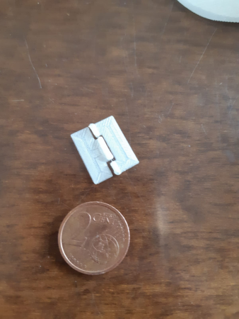

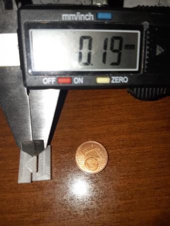

fwiffo ha pubblicato una discussione in Le tue stampe - Album fotografico dei migliori modelli 3D
Un bellissimo ME BF109, preso e stampato, con qualche modificuccia mia, ancora è in fase di terminazione per valutazione su ulteriori modifiche, una delle quali è il cambio da cerniera con il sistema a carta, con una cerniera vera e propria per la quale ho usato un foro da 0.4 nel quale poi ho fatto passare un ferro da 0.2mm La cerniera non è stato affatto semplice, perché è spessa 0.4, il perno vero e proprio è alto 1.5 ed il foro interno è di 0.3 abbondante, foto allegata del risultato...si, è piccola come un eurocent, ahahah (questa va in tutti i punti mobili del modello, coda, ali, etc) ulteriore scatto dove si vede bene la barrettina metallica...non vi dico cosa ho usato di così fino, ma è comunque acciaio, ed è anche molto tagliente a quelle misure, ad ogni modo inserito la dentro si squagliano i bordi e si applica un poco di cianoacrilato per scongiurarne l'uscita, fatto questo può solo tenere, per il poco di forza che deve ricevere -
