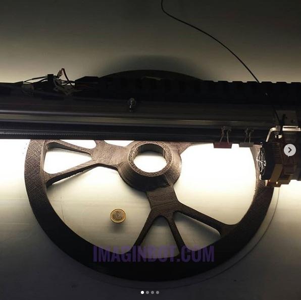

  4. Ecco la stampante da 1 metro cubo che ho realizzato con profili di alluminio. Di seguito potete vedere una delle stampe che ho fatto, il cerchio posteriore della Ducati Panigale.
  5. Dopo un po' di tempo ho completato anche la meccanica della stampante. Non è stato facile, ho dovuto superare parecchi "scogli", e rimane ancora molto da migliorare. Ho caricato anche altre foto su instagram @imaginbot Di seguito una delle stampe monoblocco che ho fatto, il cerchio della Ducati Panigale. Per quanto riguarda il piano di stampa, attualmente è costituito da: profili di alluminio, 16 angolari e relativa minuteria (qualche kg); lastra di acciaio inox da 2mm (solo questa pesa 16kg); foglio di plexiglas (peso irrisorio); lastra di vetro da 1cm (peso 25kg). Totale oltre 40kg Le barre TR che compongono l'asse Z non hanno mai perso il passo, sia in fase si discesa del piano sia in fase di salita (dove lo sforzo è maggiore). Considerando che i driver sono settati a circa la metà della coppia dei motori, giusto per non farli scaldare inutilmente. A breve cercherò di fornirvi altri dettagli ed essere più presente nel forum.
