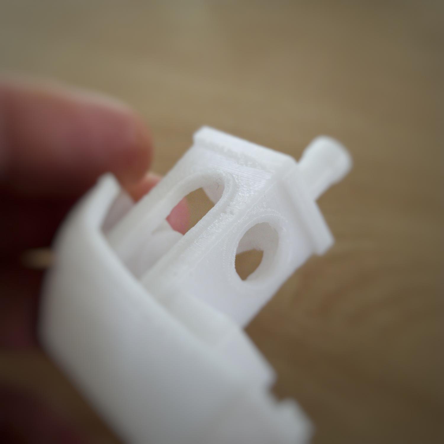

  2. Ho provato a stampare il 3D benchy a una risoluzione verticale di 0.2 Ho notato che il fill non veniva creato come muri solidi, bensì più come muri di ragnatele anche se il lavoro di sostenere la struttura lo facevano lo stesso. Inoltre alcuni dettagli esterni sembrano carenti di materiale. Io ho usato un extrusion rate di 100 ma sembra che sia troppo magro. @Tomto tu cosa usi per i filamenti da 1.76? Quello che era nella scatola della stampante intendo...

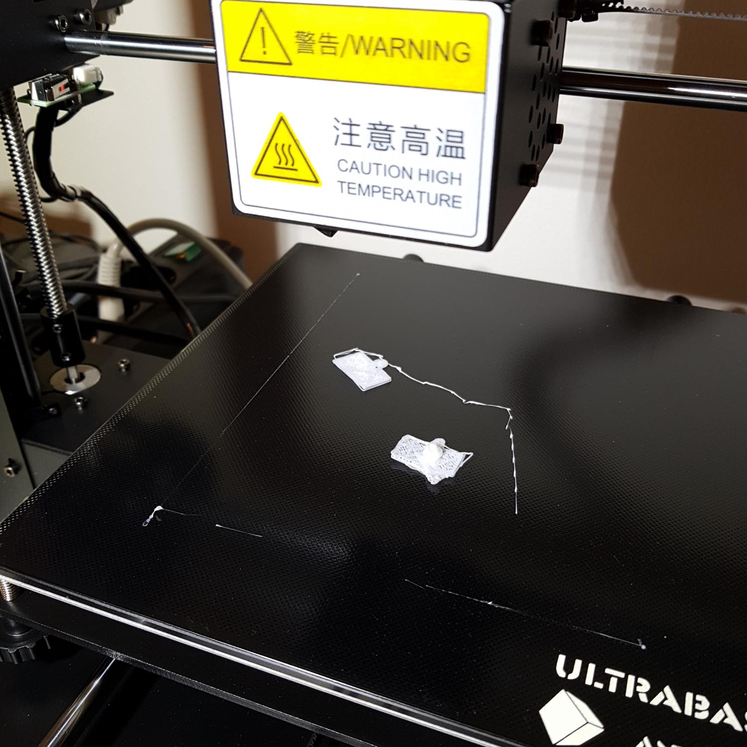

  13. Era per ridere... Ho messo in stampa la coppia di gufetti ma dopo due strati ha cominciato a tirarla dietro per tutto il piano. Ho calibrato il piano a freddo e verso il centro grattava quindi ho allontanato un attimo il piano ma si vede che quando va in temperatura si raddrizza e allora il nozzle è rimasto troppo staccato. Già dal primo giro si vedeva che appoggiava solo il filamento, ma l'ho lasciato andare avanti per curiosità. Domani riprovo con più attenzione 😊

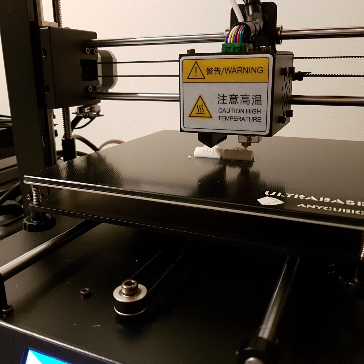

  14. Allora... Montata. Non che ci volesse granché. In linea di massima sembra ok. Unica cosa un puntino di ruggine sulla verniciatura di uno dei fori di montaggio ma nulla che non si possa sistemare. Quando è in pausa di sente uno strano rumore dalla base dove risiede l'elettronica, una specie di "respiro" un po' stile Darth Vader. Strano, che possa essere la ventola? Ma ha un ritmo lento e cadenzato, boh. Ad ogni modo... Ammirate la mia prima opera!
