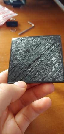

  3. Ho fatto alcune prove e risulta che non si risolve né aumentando il flow né aumentando la temperatura. Pensando fosse di nuovo il cavo dell'estrusore che fa mal contatto l'ho aggiustato di nuovo (prima non mi stampava su metà del piano perché il filo blu del cavo dell'estrusore traballava e ne ho messo uno nuovo saldandolo all'estremità del vecchio) ma non cambia niente. Vedendo i risultati mi sembrava che non estrudesse abbastanza filamento perché i fili erano sottili, quindi provando ad estrudere 10 cm di filamento è risultato che ne estrude sui 2-3 cm per non so quale motivo. Per escludere la parte software pensavo di resettare tutte le calibrazioni fatte e riportare la scheda di controllo con i suoi valori originali (non so ancora bene come fare) Per escludere il filamento ne aprirò uno nuovo dopo aver escluso la parte software Ed in fine boh vedo se è un problema di driver (tensione troppo bassa) perché ho messo mano un'pó su tutto per capire che problema avesse prima (tornando al problema del cavo che estrudeva solo su metà piano) E niente se mi rode cambio tutto a questo punto ahahahah
  4. Grazie per le risposte. La temperatura era sui 185 visto che con i 190 le linee lunghe senza supporti colavano. Comunque di umidità ne ha presa e non poca, contando che se lo lascio li la notte con il filamento dentro l'estrusore me lo ritrovo la mattina spezzato in sezioni di 10 cm più o meno.. Poi la stanza in cui sta è la più umida di casa ma è l'unica che può ospitarla, infatti pensavo di comprarmi un essiccatore e modificarlo per metterci le bobine di filamento. Ora vedo di alzare un'pó l'ugello (avevo abbassato tanto perché non si attaccava quasi per niente al piano), ed al massimo dopo questa prova vedo di aprire il nuovo PLA e vedere come và (PLA che cambia colore con il calore). Vi aggiornerò sicuramente 🙂

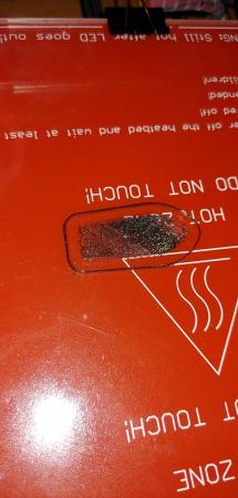

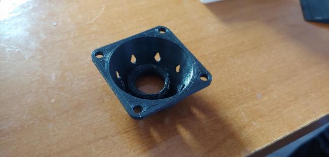

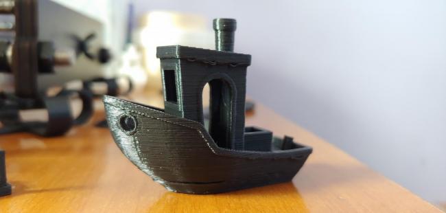

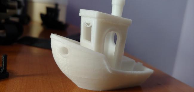

  5. Salve, È da qualche giorno che sto riscontrando dei problemi di non adesione al piano di stampa del primo layer. Il giorno prima dell'avvento del problema ho fatto le calibrazioni principali (step mm estrusore, asse x e y, think wall test) ed ho avuto delle stampe discrete come la barchetta e il copri-ventola nero. Poi tutto cambiò quando trovai il filamento della stampante spezzato probabilmente per l'umidità. (il filamento ha più di 7 mesi più o meno) Da li non mi si attaccano le stampe, poi livello il piano (aggiungendo anche altre mollette per il vetro visto che era un'pó rialzato al centro) e ad oggi sono riuscito a far "attaccare" il primo layer (con un'pó di lacca), solo che fa schifo e non capisco perché lo skirt viene bene ed il pezzo no. Premetto che ho utilizzato lo stesso file della barchetta stampata in precedenza. Ps:la barchetta bianca era con un filamento praticamente aperto insieme a quello nero e della stessa marca (Geeetech PLA) Non so più che provare, mi sfugge qualcosa?

  7. Anche tenendo il filamento vicino non estrude nella parte sinistra.. Livello di nuovo il piano e poi boh non so che fare
  8. probabilmente è meccanico, perché è la parte del piano più lontana dalla bobina (che sta nella mensola in alto alla destra della stampante) oggi pomeriggio vedo se è questo. però mi sembra strano, dopo un cambio di filamento.. comunque lontano o vicino al piatto li smette di estrudere proprio quindi penso sia più il filo tirato. Grazie mille, appena verifico ti aggiorno 🙂
