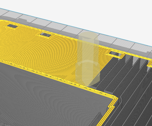

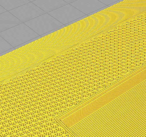

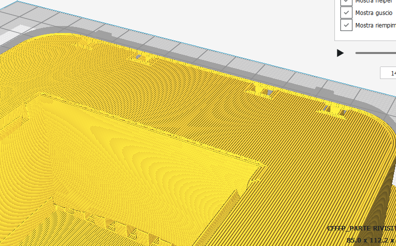

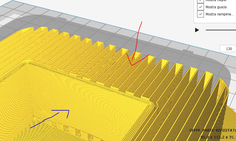

  9. Salve, ho un problema nel determinare opportunamente i parametri di stampa con Cura; in blu ho indicato la parte del pezzo piena al 100% (come una sorta di parete), in rosso invece ho deciso di optare per dei supporti a Zig-Zag data la loro facile rimozione (densità al 15%, serviranno per sostenere il tetto del pezzo). Il problema sorge quando, arrivato nello strato desiderato, inizia il riempimento del "tetto" sui supporti, come visibile dalla foto 2 e 3: come potete ben capire, nel momento in cui va ad effettuare il primo strato riempitivo, facendo delle linee a tutta lunghezza del pezzo, i supporti sono praticamente inutili in alcuni punti; vi chiedo dunque se siete a conoscenza di un modo per modificare l'andamento del riempimento anziché lineare, inclinato o qualche alternativa comunque valida; premetto che ho scelto il supporto a zig zag perché di facile rimozione, con altri tipi di supporti potrei rischiare di rompere il pezzo. Un'ultima domanda: perché nonostante le impostazioni (riempimento 100%), cura mi genera questa trama a triangolini che ovviamente si allontana da quanto indicato? grazie a tutti per la disponibilità.
