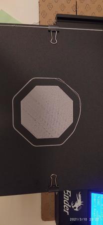

  4. L'avessi caricata... Eccola
  5. Ciao a tutti. Ho fatto la calibrazione e ora sto stampando un test. Naturalmente mi sono dimenticato di sostituire il piatto con quello di vetro (🙄) e non ho idea di dove ho messo la spatolina per togliere la stampata... Che chiavica. Alla fine della stampa lascerò raffreddare il tutto e, alla fine, si staccherà. Ha finito ora e sta abbassando in automatico la temperatura del piano di stampa e dell'estrusore: bene così. Ecco la foto del test: l'adesione, che ho settato in skirt, ha un'imprecisione sul posteriore sinistro e la stampa in genere non è un granché. Sicuramente devo mettermici con calma e studiare bene tutti i parametri e fare delle prove. Ma almeno ha stampato. Ho visto che le molle sono da 25 mm, come da voi evidenziato dovrò alzare l'endstop di Z. Tanto, una volta montate, devo rifare tutto. Ora collasso (felice della mia prima stampa anche se non perfetta). A domani.

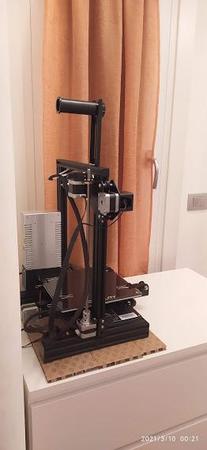

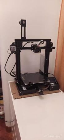

  13. Bene... o forse male... o meglio: boh!!! Inizio a rompervi... Preso dalla foga di utilizzarla, l'ho accesa. Prima di tutto ho guardato il fw: è un Marlin 1.0.1 Ho poi scelto il comando "auto home" e la Ender è partita. Ma non mi è andata nell'angolo che mi aspettavo. E, soprattutto, scende oltre il piatto e non lo becca neppure. Io non ho idea se sia giusto, ma credo di no. Allego due foto per farvi capire come si sistema. Buona notte.
  14. Bene ragazzi... Cena, passeggiata col cane, due esercizi di matematica con il figlio minore e mi sono dedicato a lei... ho finito di montare tutto da una decina di minuti!!! Bella da montare, ha il piatto di stampa normale e quello di vetro, che per ora ho coperto e messo via. Non so perché, ma la calibrazione del piatto vorrei farla con quello normale in modo da imparare. Poi, domani, metto il piatto di vetro, ricalibro e provo a stampare. Ma prima devo caricare Cura e IdeaMaker e vedere di farli funzionare. E prima di stampare devo fare tutte quelle cose che diceva @eaman... La mia avventura è ufficialmente iniziata!!!!!!!!
