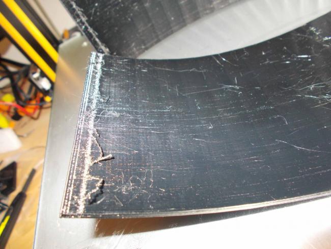

  17. Ma è normale che si formino quei cordoni ? e sono dovuti a cosa? Scusate le domande da principiante, ma con il PLA me la cavo molto bene e sono alle prime stampe con il PETG
  18. ho una pistola sverniciante che arriva a 400° posso usare quella? naturalmente con moderazione rammollisco il materiale e lo tolgo con un cutter?
  19. grazie per la rapida risposta, ma e le caccole che si trovano sparse per la supeficie? si possono eliminare o ridurre? sopratutto o cordoni che si vedono ai lati

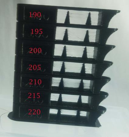

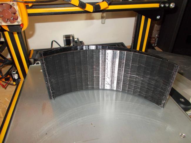

  20. Ho comprato PETG SUNLU Nero e ho provato a stamparlo seguendo varie istruzioni trovate su questo forum ma non reiso ad ottenere risulati accettabili Come prima cosa ho stampato una temp tower e ho visto che la stampa migliore avveniva a 240 gradi, so che con il PETG ci sono sempre irregolarità e ragnatele sparse, ma è me ne vengono troppe Nelle foto ho stampato i fianchi per l'essiccatore proposto da Help3D, naturalmente in verticale ma mi vengono così: come si può vedere quasi a finecorsa del percorso di stampa l'ugello ha lasciato dei bargigli, in questa foto si vedono le ragnatele: Ho stampato con questi parametri ugello 0.4 altezza strato 0.2 piatto 80° primo layer poi 70° estrusore 240° flusso 80% retrazione 8mm velocità di retrazione 55mm velocità di stampa 50 mm/s velocità stampa parete 25 mm/s ventola 40% primi 5 layer poi 20% ritazione 5mm velocità 45mm/s Dove ho sbagliato? Grazie Fede

  25. Questa è la torre delle temperatre stampata a 40 mm/s dopo che ieri il filamento è stato in forno ventilato 10 ore tra 50° e 60° Non so proprio più cosa fare
