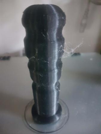

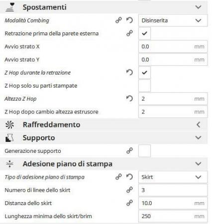

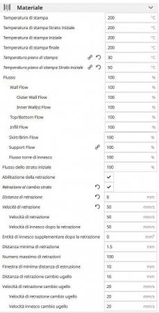

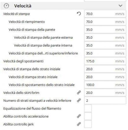

  4. L'ugello è da 0.2 (ma lo fa lo stesso anche con 0.4) Il filamento è PLA GIANTARM Questi sono i miei parametri con cui ho stampato il pezzo "peloso"
  5. Se lo stampo con velocità più basse me ne fa ancora di più
  6. Il materiale è PLA L'estrusore è bowden, la stampante è una CR-10

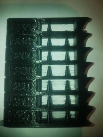

  7. So che è una questione vecchia e annosa lo stringing, ma ho fatto un sacco di prove seguendo vari tutorial, tra cui quello del Piraz, ma non riesco a non avere stampe pelose Non so se sia il filamento, perchè non sempre succede La stampa nella foto è stata fatta con: - velocità di retrazione 50 mm/s //già provato ad aumentare fino ad 85, ma non risolvo, anzi ho problemi di sottoestrusione - Temperature 200° C //già provato con 190-195-200-205 allego anche la torre delle temperature - Velocità di stampa 70 mm/s //già provato con 50, 60, 70, 80, 90 mm/s La prima torre velocità di stampa 80 mm/s, la seconda 70 mm/s Cosa posso ancora provare? Grazie Federica
