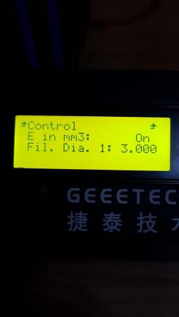

😁😁😁siiiiiiiiiiii RISOLTO!!!!!!!! cavolo ci stavamo impazzendo e la soluzione era quella che ho scritto al primo post!!!! non so come e perché, ma probabilmente montava il firmware di un altra stampante....con filo da 3.00!! ho riflashato il firmaware con il marlin 1.1.9 per la Geeetech A10 (si sono finalmente riuscito... mi mancavano i driver per quello dava errore) e ora sta stampando con l'estrusore che gira bene senza ticchettii... 2 giorni di impazzimento.... ma non devo fare resi ad Amazon -

no no io ho sempre messo il filamento a 1.75 quella schermata su LCD non so cosa sia e quel valore (3.00) puo essere variato solo da 2.500 a 3.500... Il Vref non l'ho toccato, da fabbrica era a 1.05... addirittura la geeetech mi ha scritto di impostarlo tra 0.8 e 1.2 :0 -

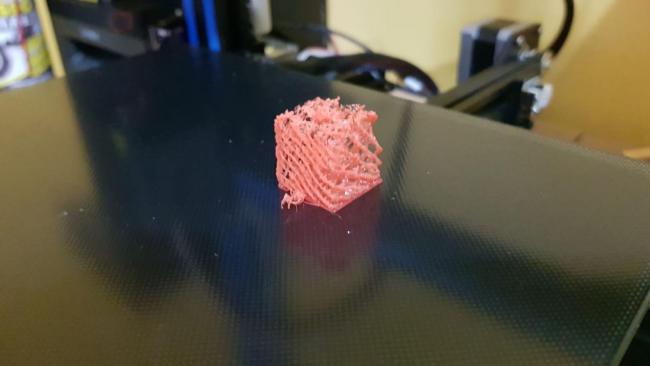

in questa stampa, ho provato a spingere il filo con la mano per i primi 2 layer... poi lo mollata ed ha finito il lavoro come da foto.... solo che sarebbe dovuto essere un cubo pieno... -

La mia malsana idea è che per qualche motivo la stampante pensa di estrudere filo da 3mm anziché quello da 1.75 e quindi la ruota dentata si muove moooolto piu lentamente del dovuto. Provando a stampare il cubo e "spingendo" con la mano il filo (liberandolo dall'estrusore) per i primi layer, la stampa inizia in maniera corretta,,, poi se lo lascio continuare da solo, sembra che esca 1/5 del filo necessario e il cubo viene tipo una super groviera.. Se vado ad esaminare le varie "opzioni" sotto la voce "control" sul display della stampante, alla voce diam. filamento leggo " 1: 3.000" e il valore puo essere modificato da 1: 2.500 a 1: 3.500 -

me lo fà in tutti i layer. Il problema è che me lo fa con la stampa di prova che danno nella SD... e che a tutti (ma non a me) viene perfetta..... Non penso sia un problema di temperatura perché con la stessa temperatura estrudendo "manualmente" tramite il comando su LCD.. estrude a velocità giusta .. mentre in fase di stampa sembra che il motore faccia pochi step/mm...e ovviamente il filo che esce non è sufficente ad effettuare la stampa... Escudo sia un problema di intasamento o di "slittamento" perché lo fa anche "senza" filo (quindi con il motore "libero..") L'unica cosa che mi rimane da provare è cambiare il nozzle... magari me l'anno consegnata con montato un uguello troppo piccolo?... Ultimo particolare.... dopo una sessione di stampa... il motore dell'estrusore... scotta! -

Salve, ho montato la stampante (montato.... son 2 pezzi 🙂 )... comunque quando sono andato a fare la prima prova di stampa, ho notato che il motore dell'estrusore girava moooooolto lento (sembra fermo) tanto da non far uscire il filamento dall'uguello. Cosa ho assodato: Uguello non otturato e motore funzionante, L'estrusore comandato manualmente (da lcd) ritrae estrude a velocità normale con conseguente fuoriuscita di filamento; Voltaggio su driver 0.9 (o provato anche a cambiare range di voltaggio tra 08 e 1.1... senza risultati); Provato a sostituire i driver senza alcun risultato (controllato saldature); Solo durante la stampa la ruota dentata dell'estrusore pare essere ferma ed avanzare con micro step (ticchettii...) senza riuscire a far uscire il filamento. Se durante la stampa libero la ruota dalla pressione del filamento, non cambia nulla (Anche da sola sembra ferma)... sembra quasi un impostazione del firmware sulla quale però non so agire.. idee?
