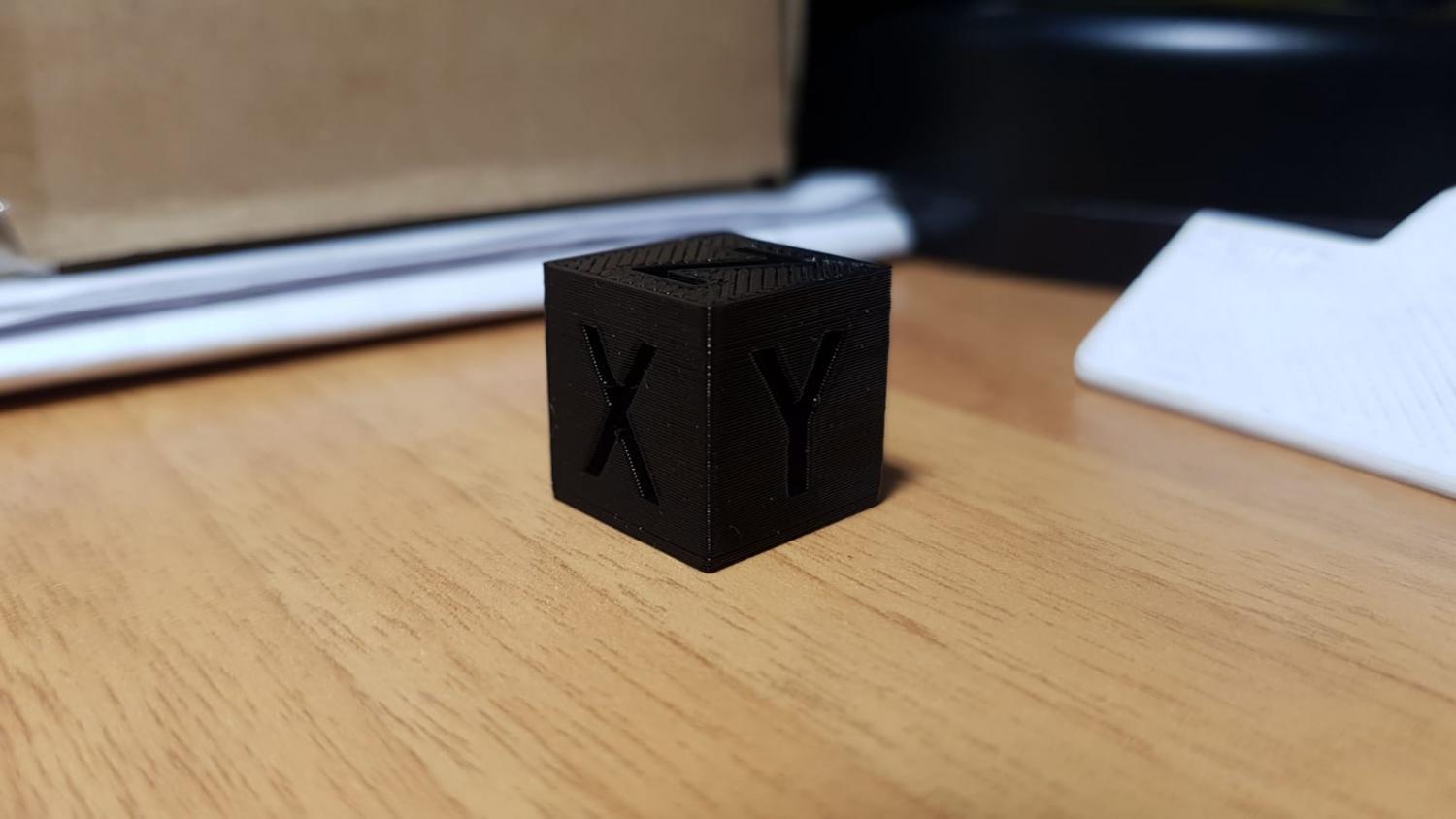

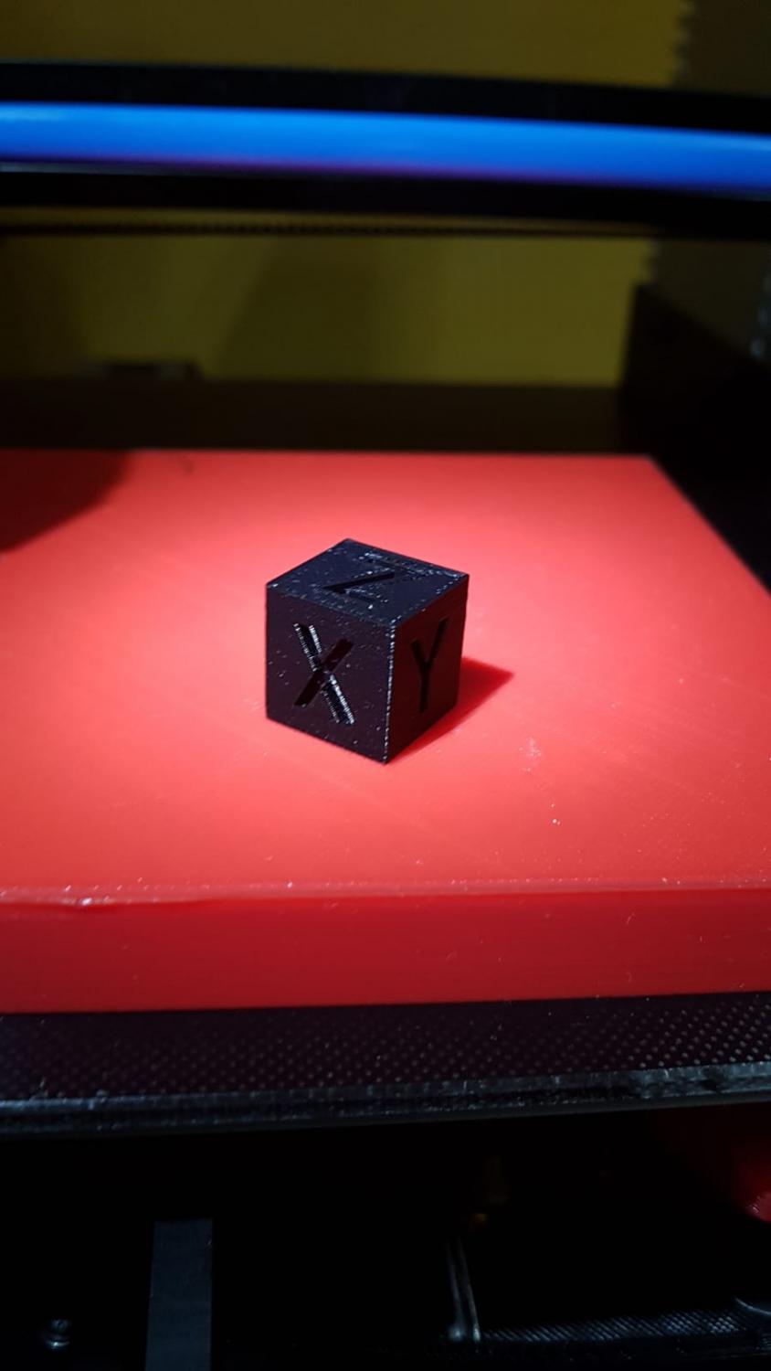

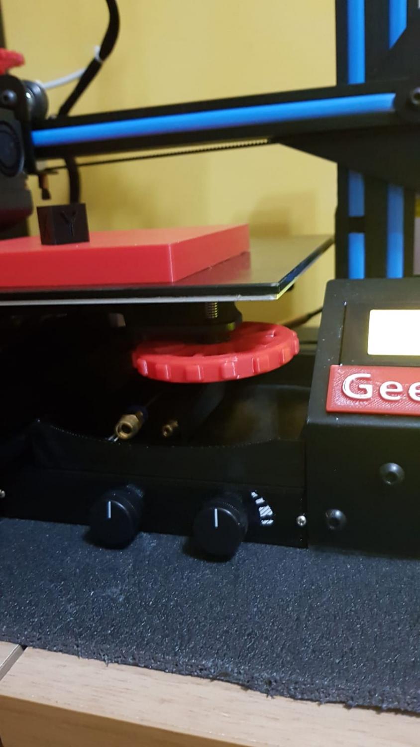

	  Geeetech A10 Ventole Rumorose [Risolto]dinopoli ha risposto a dinopoli nella discussione Problemi generici o di qualità di stampa ok.con 5 euro ho risolto: Ho comprato potenziometo 10k e l'ho messo sul Jumper Jp2 (che seleziona da 12 a 24v) quindi posso regolare l'alimentazione di tutte le ventole che va da 12 fino a 24volt con un solo potenziometro (ne avevo comprati 2.... vabè...). Solo al massimo è rumorosa, ma con un valore intermedio non lo é e sono tranquillo. Ho provato a stampare e le velocità variano durante la stampa. I risultati sono piu che buoni. Quindi ho stampato un cassetto porta oggetti e sotto ci ho ricavato un "vano" per il potenziometro (ne ho 2 ma uno è inutilizzato).. Questi i risultati con il cubo da 15mm di lato.
