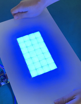

Quel display starebbe bene abbinato a questa luce, così è anche omogeneo. https://it.aliexpress.com/item/4001065189007.html Ma fra display, luce, Raspberry, ci vanno di nuovo 800€ Anche se non capisco questa foto di quella luce. Non sembra omogeneo, nelle intersezioni dei led è molto più buio. -

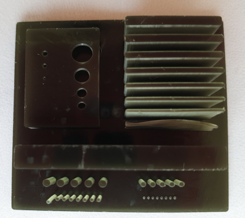

@Tomto Ho una Zorth c55 1000€ in cina. Ho anche il problema che negli spigoli c'è meno luce, e avrò dei problemi a stampare 10 pezzi per volta Servono un paio di secondi in più negli angoli. @FoNzY Secondo me, lo spessore crea sfocature, io posso fare pernetti con meno di 0.5mm I pernetti in basso a sinistra sono da 0.5mm, il foglio sano è da 0.4mm -

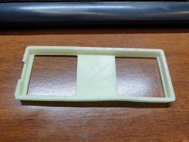

Da come mi dici non sembra che avrei giovamenti ad usare il tuo sistema, anzi. La definizione è data dallo spessore del fep, e se il mio è di 0.1mm il tuo sarà qualche mm. Il mio display è 8.9", questo rende il fep più flessibile in centro, ma non è tanto il rumore, quando l'effetto sul pezzo. L'ultima stampa che ho fatto è venuta bene, ma ho dovuto mettere 20g di supporti su 10g di pezzo, ci ho messo mezora a toglierli e si è pure rotto il pezzo. La versione precedente che aveva un numero ragionevole di supporti, 10g su 10g di pezzo, è venuto tutto storto. Secondo me non vanno bene i supporti a punti per le figure geometriche. Ci andrebbe un supporto solido, con un contatto sottile e continuo su tutto il lato, ma non trovo nessun programma che li fa. -

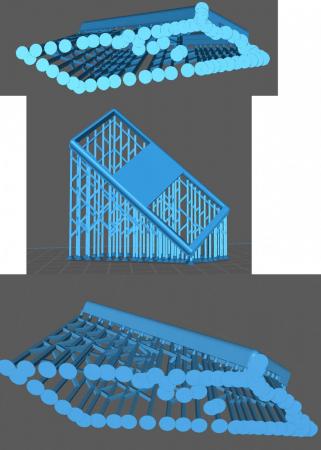

Sto studiando da molto tempo la soluzione migliore e ancora non ci ho capito nulla. Non cerco tanto la durata del fep, quanto credo che una minore aderenza dia risultati migliori con meno supporti. Ho comprato in Australia un film in PTFE da 30€, leggendo miracoli, ma mi sembra lo stesso. Ho comperato uno spray in PTFE secco, oltre che non cambia, non cola più via da sola tutta la resina quando la vuoto. Se durante la stampa, quando sale il supporto, fa un suono come "strapp", significa che lo strato si è attaccato al film, in fatti il pezzo mi viene storto. Ho anche letto di usare uno spray RainX, un antiaderente per l'acqua, che non ho ancora provato, però mi sa di PTFE secco. Cosa mi dite ? -
Ciao a tutti. Ho un problema da sempre sui supporti. Ho una stampante 3d Sla. Per stampare un cubo, se parto da uno spigolo va tutto bene. Se volessi partire da un lato, per ridurne l'ingombro servirebbe un supporto lineare, tipo un triangolo. Disegnarlo al cad richiede parecchio tempo. Ho provato decine di programmi di supporto, ma nessuno fa quello, o se lo fa, si incasina. Consigli ?
