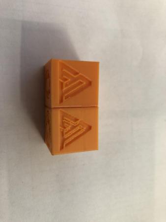

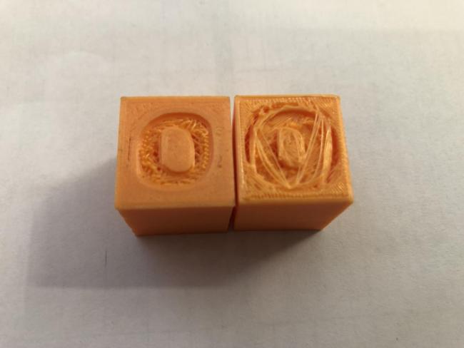

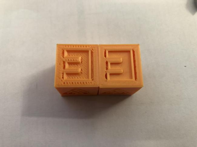

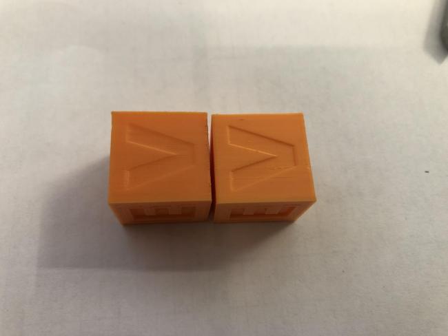

allora.... misure: lati asse X 18.78mm infatti le lettere T e V sono poco incise lati asse Y: 20.17mm lati asse Z: 20.22mm questo l'ho fatto con il raft. confronto con il primo fatto ieri senza toccare nulla e senza raft: logo (asse y) peggiorato O (primo layer) peggiorato: E (layer superiore) migliorata: V (asse X) un pochino più scavata, ma manca oltre 1 mm di cubo

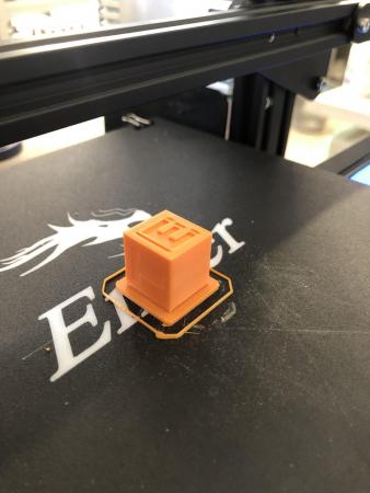

il mio primo cubetto
WNC2 ha risposto a WNC2 nella discussione Problemi generici o di qualità di stampa
stampa a 0.2 sarebbe "ampiezza di estrusione"? scelgo manuale e setto 0.2mm?
