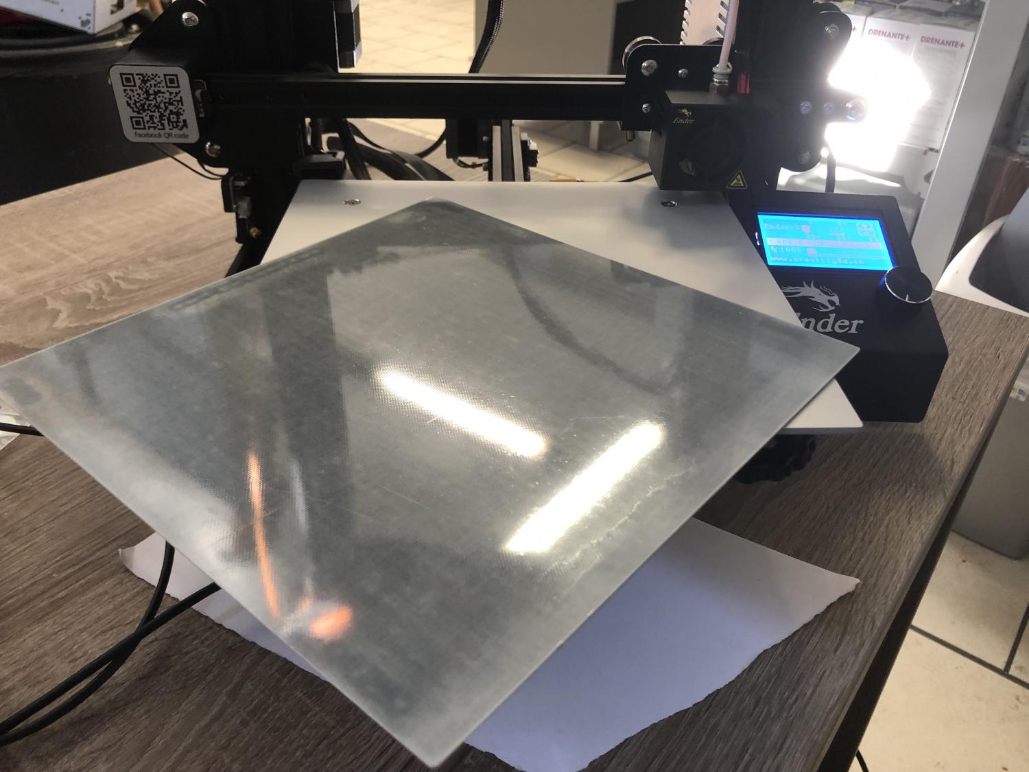

in qualsiasi video che ho visto sono li più o meno, 2 sul lato basso e 2 sul lato alto, ora aspetto il vetro e poi vedo. che mi dici del cubetto? come precisione 2 lati sono nella tolleranza, ma su 2 facce verticali balla 1mm, supponendo che sia 20x20x20 -
le facce verticali T, V, il triangolo e la faccia vuota, mi sembrano perfette, la base e la faccia superiore (O e E) sono un pò rovinate, cosa sbaglio? un'altra domanda, quando parte la stampa, l'estrusore va a home, poi raggiunge la metà della X e sale al centro, da home a metà X sbatte contro la clip che regge la lastra e se la trascina via, ora che lo so la levo prima che passi e poi la rimetto, ma mi sembra un turnaround

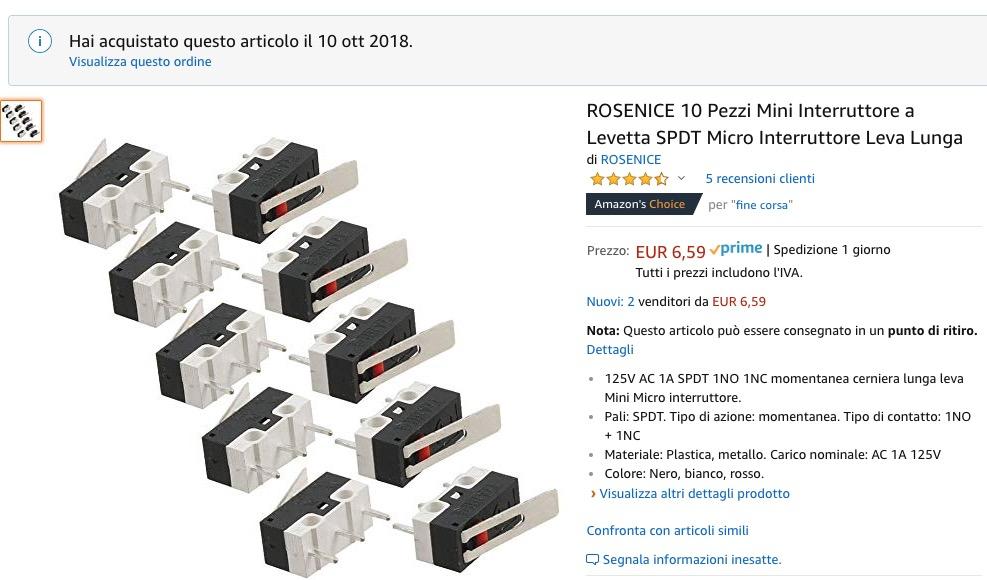

Ender 3 - Pezzo mancante nel fine corsa
WNC2 ha risposto a WNC2 nella discussione Problemi generici o di qualità di stampa
problema risolto, ho comprato un finecorsa simile e ho facilmente smontato la levetta e l'ho messa dove mancava. sto stampando un cubetto di prova, perlomeno mi sembra perfettamente quadrato 🙂 -

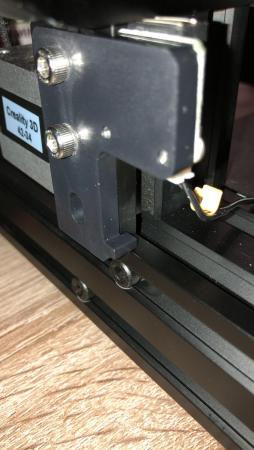

ender 3 sensore Z troppo alto
WNC2 ha pubblicato una discussione in Problemi generici o di qualità di stampa

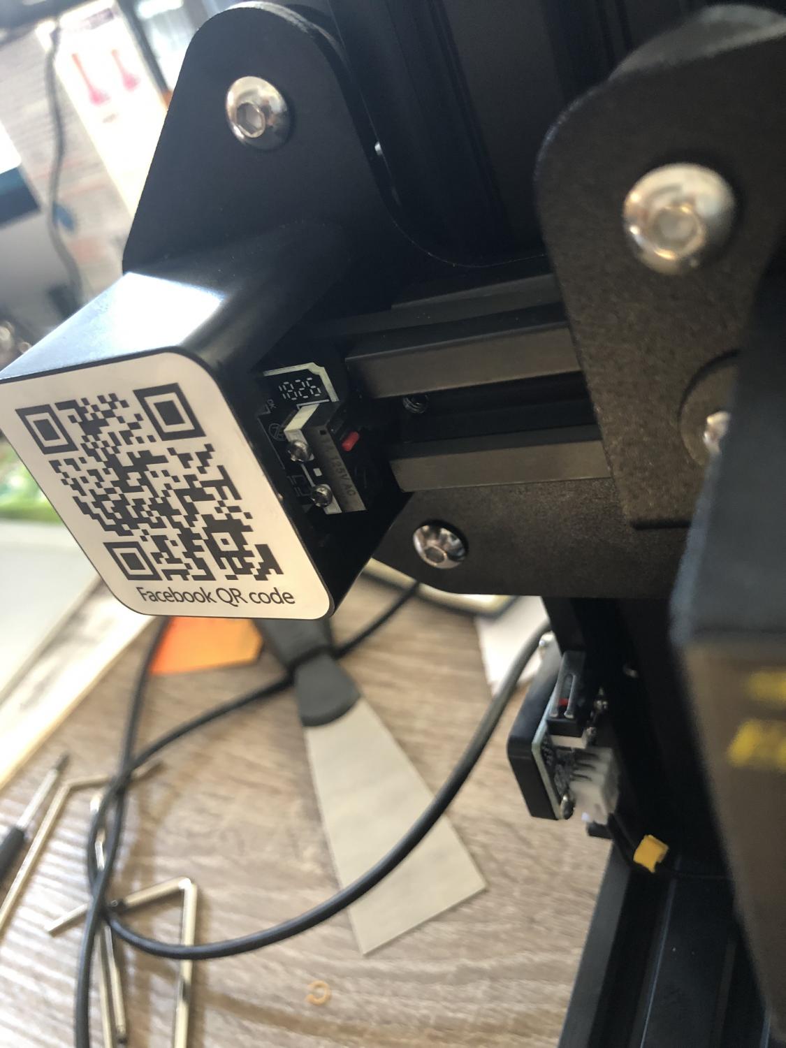

ho risolto il problema del sensore asse X senza levetta con un trapianto di levetta e questo è ok, ora problema successivo: se monto il blocco del sensore asse Z come dovrebbe, c'è un dentino che appoggia sul profilato non si può sbagliare, l'estrusore è troppo alto e sulla rotella in basso a destra vado a fine corsa per alzare il piatto. dovrei montare il sensore più basso, ma allora rimane storto, perchè il dentino invece di appoggiare sul profilato ci va contro. oggi arriva il vetro e aumentando lo spessore dovrei risolvere, ma giusto per capire..... -
su facebook mi hanno detto che vanno saldati, ma a me pare che ci siano due microvitine da svitare, se devo saldare rimando indietro. ho appena ordinato quelli in foto, c'è la stessa scritta 1A 125V -

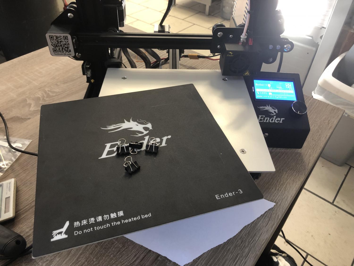

si ma un codice di test nella card della macchina, non dovrebbe già essere settato ad hoc? come spessimetro ho usato un biglietto da visita che è un pò più spesso di un foglio di carta, dici che è troppo spesso? un'altra cosa, il mio piano si stacca e ci sono in dotazione 4 mollette, sotto c'è una piastra in alluminio e sopra il piano ruvido nero, ma nei video vedo sempre i piani senza mollette, che vedo solo quando la gente aggiunge il vetro. -

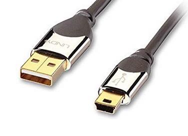

salve, mi devo procurare il cavo USB per la stampante, ma non trovo la descrizione della porta, dalle foto sembra una mini-USB B, vi risulta? grazie a tutti
1) il foglio di carta per testare lo spazio estrusore-piatto: va bene un normale foglio di carta da stampante? un cartoncino? leggo anche di spessori tipo carte di credito. 2) il vetro: è sempre meglio? si mette solo se ci sono problemi di irregolarità del piatto? 3) qualcuno ha l'altezza totale di una creality ender 3 con bobina di filo attaccata? non mi interessa al millimetro ovviamente. visto che in negzoio, dove terrò la stampante, ho un'ara ararauna che svolazza libera, devo inventare qualcosa per chiudere la stampante, altrimenti mi ritrovo la pappagalla stampata, perchè quella cosa che si muove avanti e indeitro sarà un'attrazione irresistibile :-), ho visto degli accrocchi "interessanti" fatti con i tavolini quadrati ikea e lastre di plexiglas, oltretutto il mio negozio non è riscaldato e d'inverno arrivo facilmente anche a 15/16°, e mi pare di capire che non è una temperatura ideale per stampare grazie a tutti
