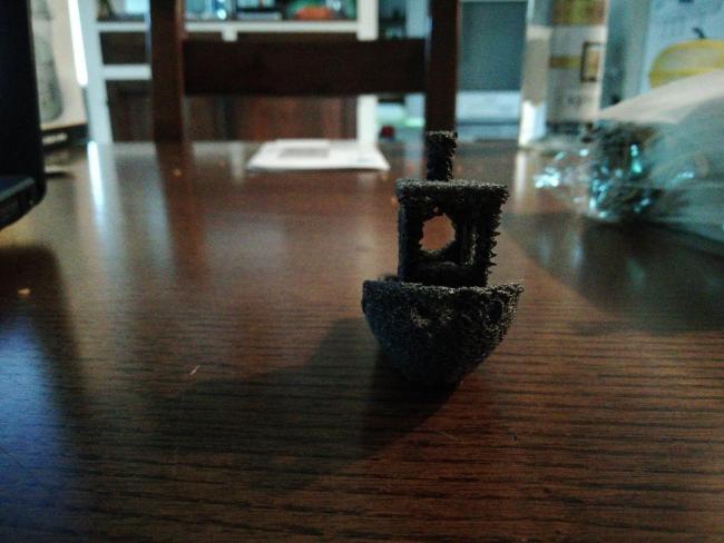

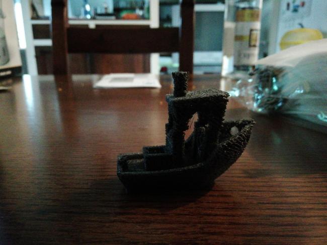

  7. Dopo la prima stampa la barchetta ottenuta ha questo aspetto. Qualche consiglio su come posso migliorare la qualità della stampa?
  8. Utilizzo un nastro kapton dato in dotazione con la stampante, non ci ho messo sopra al nastro la colla. Ora provo ad abbassare il primo layer da curia per vedere s'è quello il problema.
  9. Dopo aver assemblato e calibrato il piatto, ho provato a stampare una barchetta per vedere se la stampante è assemblata correttamente o no. In pratica il problema sta nel fatto che il primo layer non aderisce al piano di stampa e l'estrusore porta via il materiale e diventa una pallina. Non capisco se è un problema meccanico o di programmazione del progetto tramite cura
