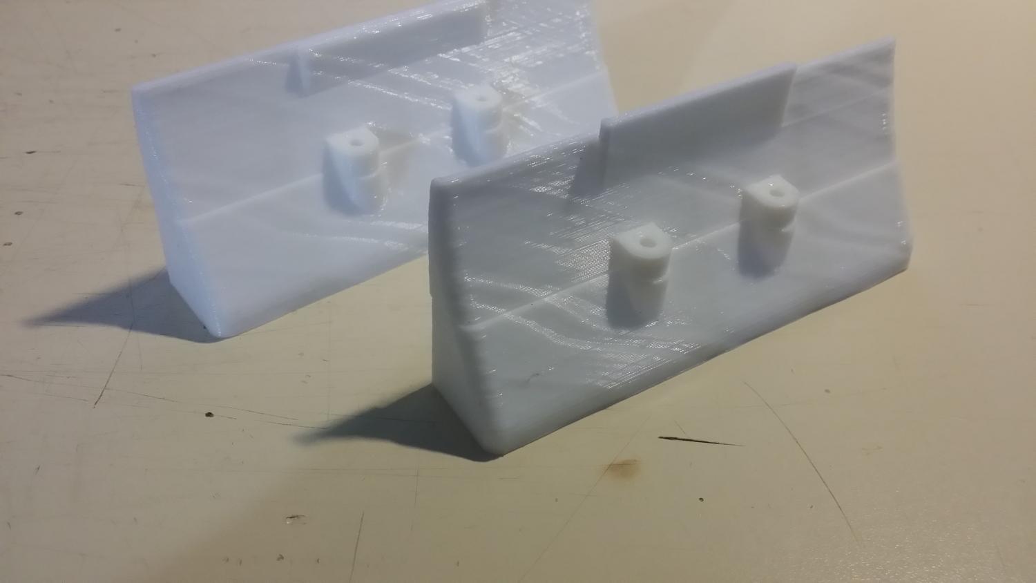

ale90 ha risposto a ale90 nella discussione Problemi generici o di qualità di stampa
foto del difetto dopo le varie sostituzioni prima era molto peggio stampa ok stampata lentissima (2 ore di stampa per un 30x30x150 solo 1 perimetro) stessa stampa fatta più veloce esce dinuovo il difetto riesce a stampare bene molto lentamente ma ho sempre stampato più velocemente senza problemi -
problema stampa su asse Z anet e10
ale90 ha pubblicato una discussione in Problemi generici o di qualità di stampa
ho una anet e 10 che sull'asse Z ogni 3 o 4mm sembra perdere dei passi e fa una doppia estrusione ravvicinati di spessore stampo a 0.2 di spessore attualmente ho su un ugello 0.6 con del pla sunlu wood per cercare di risolvere il problema ho sostituito le cinghie degli assi X e Y sostituito i cuscinetti LM8UU barre asse Y montato gli anti backlash sulle barre filettate dell'asse Z e le ho capovolte (la parte alta ora è sotto visto che non ho mai fatto stampe alte la parte sopra sicuramente non ha usura) ho appena lanciato una stampa beh il risultato è che il difetto ora è ogni 6 o 8mm soluzioni ????? (mi manca da cambiare i cuscinetti "che ho anche già comprato"su cui scorre sui profilati di alluminio ) -

anet e10 perde passi su Y con vetro
la perdita dei passi con il vetro da 3mm non c'è più ho anche regolato i vari parametri di accellerazione jerk ora ho un altro problema sull'asse X quello con i cuscinetti/pulegge si sono consumati/rovinati e su quell'asse le stampe presentano delle imperfezioni non li riesco a trovare per l'anet E10 ci sono solo per la CR10 e hanno dimensioni differenti -
in allegato una foto con 2 problemi la perdita di passi che per il momento spero di aver risolto abbassando il jerk e l'accellerazione poi appena riesco a tagliare un vetro da 3mm provo a rialzarli l'altro problema sono quelle linee in diagonale ho controllato il file e dovrebbe stamparlo perfettamente liscio https://www.thingiverse.com/thing:3463099/files -
era il primo vetro che avevo sotto mano da 4mm non ho nulla se dici che 3mm di vetro classico è resistente a sufficienza dovrei averne degli scarti e posso tagliarlo di misura senza problemi sicuramente controllo su CURA i valori di accellerazione e li riduco un po per ottenere stampe migliori ho anche installato i tl smoother su X Y e estrusore su Z no xche ho 2 motori e ho preso il kit da 4 tl smoother (quindi ne ho 1 avanzato) e dicono che su Z muovendosi di 1 o 2 decimi per volta non serve -
