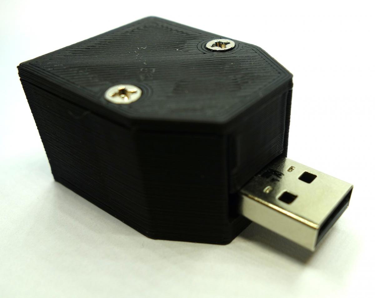

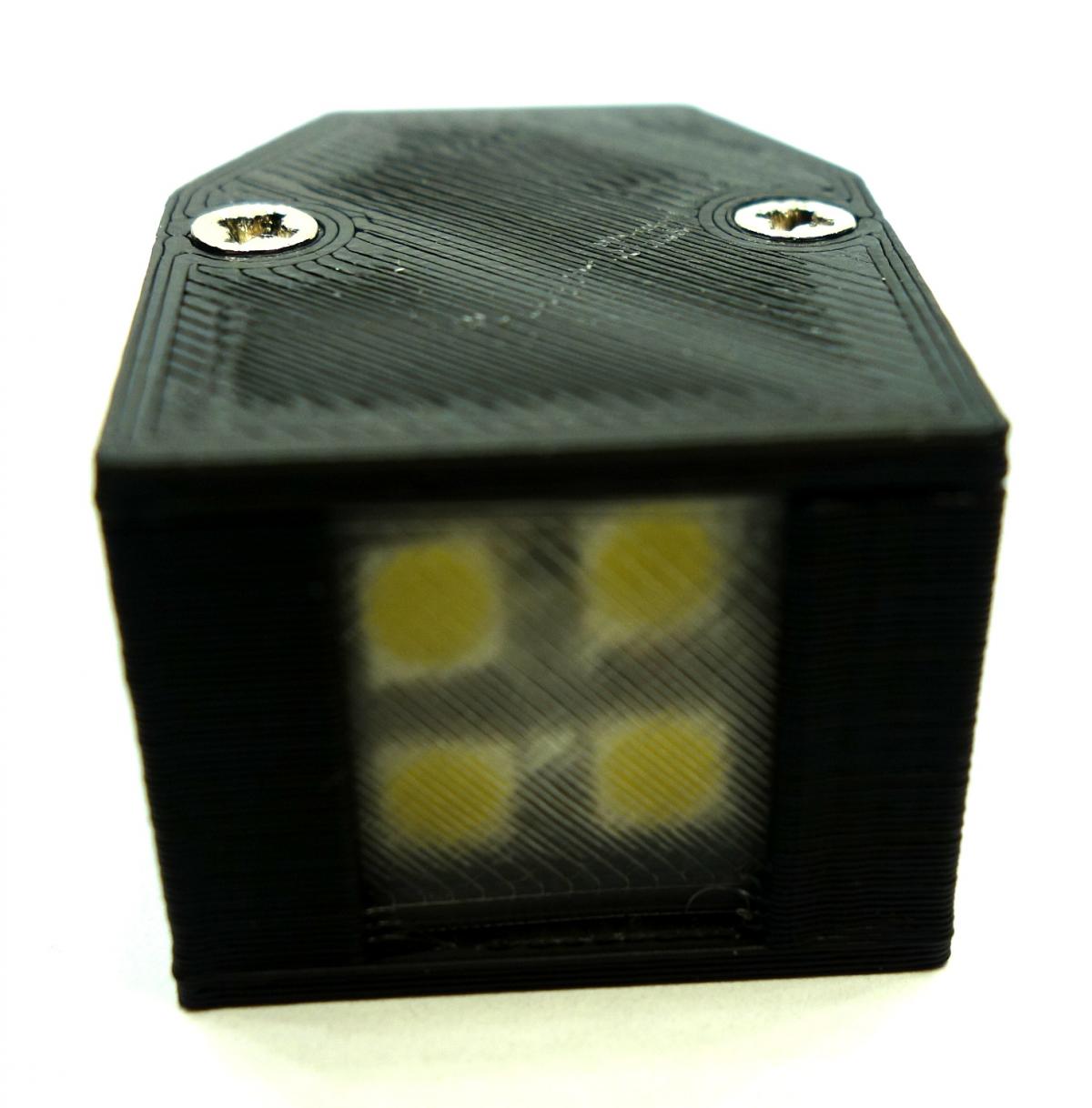

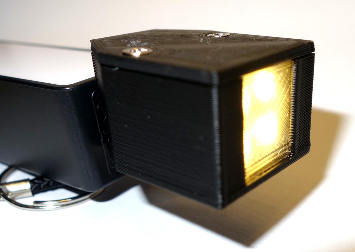

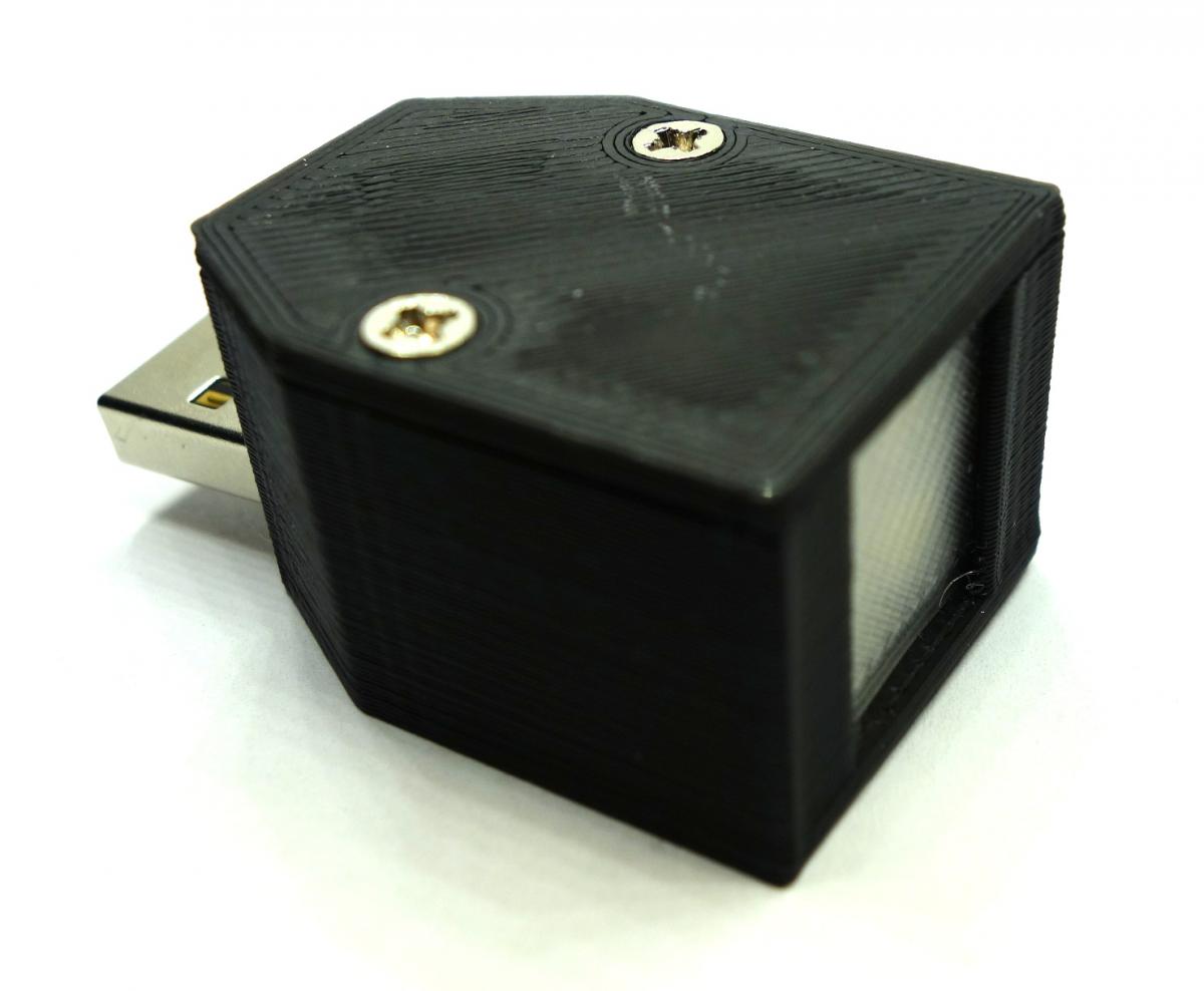

Salve, avendo più di un caricabatteria di emergenza con presa usb ho pensato che sarebbe stato utile usarlo anche come torcia. So che in commercio ce ne sono alcuni con questa funzione incorporata ma in genere hanno 1 solo led e poi vuoi mettere lo sfizio di farsela completamente da solo? Componenti usati: 1 spinotto usb da circuito stampato 2 pezzetti di millefori incollati a 90 gradi 4 led smd 5050 estratti da una striscia di quelle supercinesi ad altissima luminosità (ogni smd ha 3 led da 20ma quindi fa molta più luce dei led da 5mm che ho e che si trovano in molte torce cinesi). 4 resistenze da 33ohm (per difficoltà di saldare questi 5050, che hanno 6 contatti, sul mille fori ho collegato i 3 led i parallelo ad una singola resistenza) Qualche centimetro di filo smaltato Qualche centimetro di unipolare rigido 2 viti residuo informatico (non so di quale hdd case o boh) Stagno quanto basta Un po' di pla nero Un po' di pla traslucido (neutro) usato per fare il "vetro" davanti ai led Saldatore Openscad Cura e slic3r E ovviamente la mia prusa i3 hephestos Il risultato è questo: Ok non sarà bellissima ma funge Saluti K
