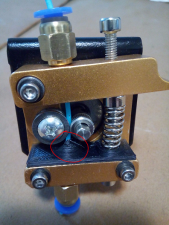

Scelta estrusore per Prusa i3 Pro B
Suchigno ha risposto a Suchigno nella discussione Hardware e componenti
Ciao Alep, grazie. Purtroppo quel guidafilo è già montato... avendo montato il blocco di alluminio al posto di quello della Geeetech, ho preso quell'oggetto dal forum, ha funzionato bene per gli altri filamenti, ma per la gomma il problema si crea tra ingranaggio/cuscinetto e ingresso guidafilo,nonostante sia molto vicino ed il gap è poco. Ho aggiunto un cerchio rosso alla tua immagine per indicare dove si attorciglia il filo -
Avrei l'esigenza di cambiare blocco estrusore sulla mia Prusa i3 B Pro della Geeetech. Attualmente ho montato l'originale, stampando ABS e PLA senza problemi e con buon risultati. Adesso però devo stampare dei filamenti in gomma (conduttiva e non) e sto avendo dei problemi... dopo qualche centimetro di estrusione, il filamento inizia ad attorcigliarsi e non spinge più correttamente nella gola (se pur ho impostato parametri generali suggeriti per stampare gomma e filamenti morbidi). Cercando in giro ho visto che non tutti gli estrusori sono compatibili con quel tipo di filamento. Vorrei sapere quale estrusore potrei comprare, compatibile con la stampante in possesso (modifiche permettendo), che possa migliorare la stampa ed ovviamente che mi permetta di stampare filamenti flessibili. Grazie
