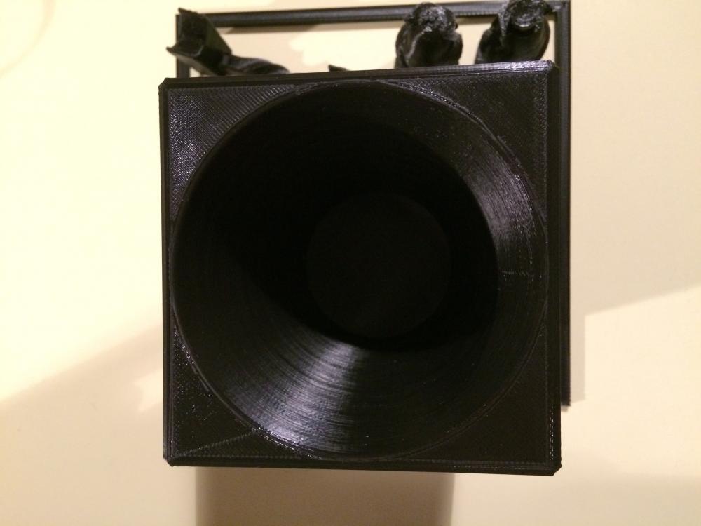

Ciao a tutti ragazzi, era da tempo che non tornavo a farvi visita nel forum. Devo dire che mi trovo molto bene con la mia Anycubic i3 Mega e anche se comincio a sentire la mancanza di un secondo estrusore, uso spesso la stampante per farmi oggetti utili anche per le piccole manutenzioni. L'altro giorno ad esempio ho stampato un ovale dotato di alcuni perni ad incastro per sostituire il pezzo che tiene ferma la cuffia di pelle del cambio della Fiat 500 di mia moglie. Ieri mi sono imbattuto in un problema che fino ad ora non mi era mai capitato. Spero mi possiate aiutare a capire e risolvere. Dunque, ho disegnato (uso Rhino 5.0) un piccolo oggetto utile per alloggiare le varie chiavette USB di solito sparpagliate sulla scrivania, niente di che, un oggetto semplice semplice. Come sempre lo esporto in .stl e lo apro con Cura V3.3.1. Per ottenere un oggettino fatto bene, anche se impiego un po' di tempo preferisco farlo con layer di 0.1. Come sempre, inserisco la SD sul computer e salvo il file sulla stessa. Poi inserita la SD sulla stampante lancio la stampa che comincia regolarmente. Poi ad un certo punto, inspiegabilmente almeno per me, la stampa si interrompe con l'ugello sopra al pezzo, rimane ferma così per un paio di minuti e dopo appare sul display la scritta "stampa finita". Ho provato tre volte a ripetere la stampa ed ogni volta sovrascrivevo il file rilanciando il salvataggio da Cura. La cosa più strana per me è che se apro il file salvato nella SD prima di stamparlo, il listato contiene tutte le righe e controllando la posizione dell'asse Z lo trovo ad una altezza di 27.5 e con il listato che continua fino a mandare l'ugello in Home, se invece apro lo stesso file nella SD dopo la stampa il listato contiene Moltissime righe in meno e trovo l'asse Z ad una altezza di 12.6 e il listato troncato di netto! nessuna riga dopo per andare in home NIENTE e questo spiega perchè l'ugello rimane sopra al pezzo. Non so davvero come risolvere questo problema. Potete aiutarmi? avete mai avuto casi del genere? Grazie in anticipo Gianpy -

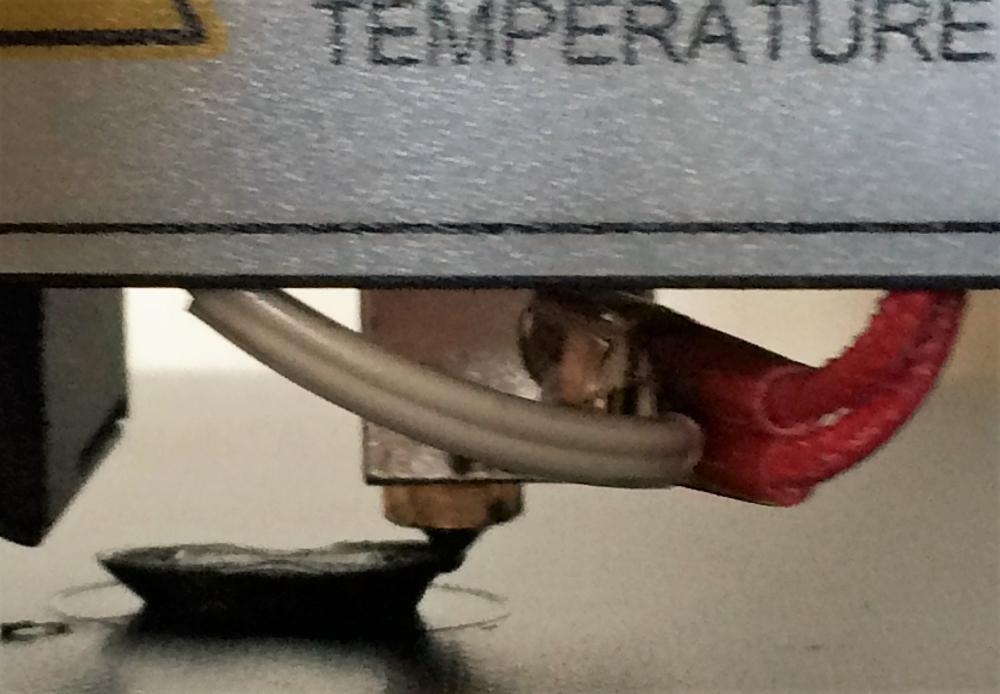

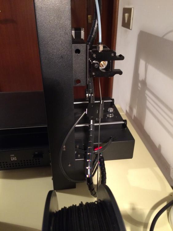

Se il "tac-tac" a cui ti riferisci dovrebbe provenire dalle rotelline dell'estrusore (vedi foto), effettivamente mi è capitato di sentirlo e mi pare che al rumore corrisponde uno slittamento della rotellina tanto che avevo pensato che dipendesse dalla molla non abbastanza dura da tenere saldamente il filo. Più che altro ho notato questo problema quando stampo delle scritte sopra le superfici che in genere comportano continue retrazioni, ma francamente non ho mai pensato che potesse dipendere da una insufficiente temperatura dell'ugello. Al contrario ho pensato potesse essere troppo alta perché ad esempio quando inizio una stampa e ho gli assi in home, si alza in Z prima di iniziare lo Skirt e mentre lo fa dall'ugello esce materiale. Non ho idea se si normale oppure no! Nelle varie prove che ho fatto, mi è sembrato di ottenere dei piccoli miglioramenti riducendo il flusso di materiale al 90% e riducendo le velocità, ma non so se può avere un senso oppure no, sono tentativi e soprattutto non annullano il difetto. Questo problema dei Layer che si arricciano all'insù non ti è mai capitato di sentirlo? Grazie ancora in anticipo Gianpy -

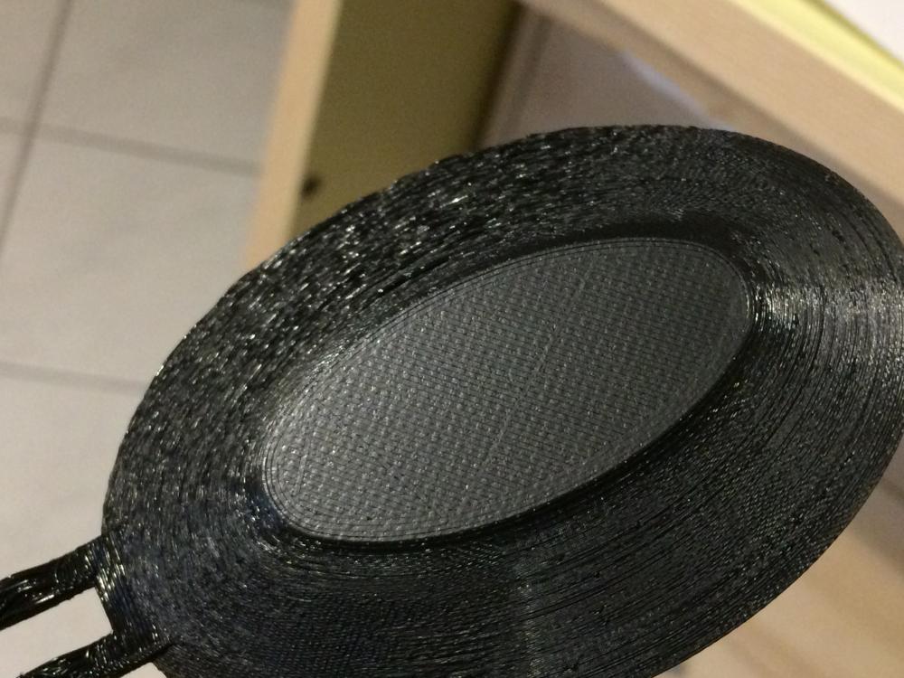

Grazie FoNzY, sorrido perché parafrasando un vecchio cartone animato direi che "stai cercando di dirmi qualcosa..." in realtà io ho messo a punto il piano solamente con il metodo del foglio di carta e francamente dubito di essere in grado di farlo in modo un po' più "scientifico" . Ad ogni modo sto facendo delle prove di stampa e noto che non ho problemi ne variazioni di qualità su oggetti semplici, ad esempio ho stampato un cubo di prova che stampai appena messo in funzione la stampante e i due pezzi sono identici, layer compatti e misure identiche. Mi rendo conto solo adesso che il problema sembra sussistere solo nei piani inclinati, perché il layer che rimane per metà sospeso nel vuoto tende (forse per l'eccessiva temperatura dell'ugello?) ad arricciarsi impedendo al layer successivo di stendersi come si deve. Forse se il piano fosse perfettamente in bolla (ti giuro che ignoravo avesse 44 punti! Quali sono?) si potrebbe evitare o quantomeno limitare questo difetto. Dato che sono negato in tutto ciò che riguarda la meccanica, potresti spiegarmi in modo semplice come effettuare un corretto livellamento? Grazie in anticipo Gianpy -

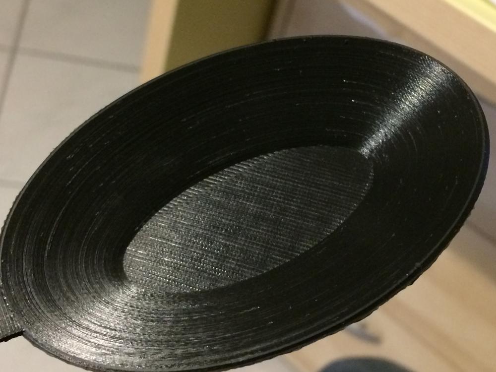

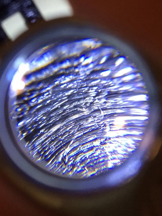

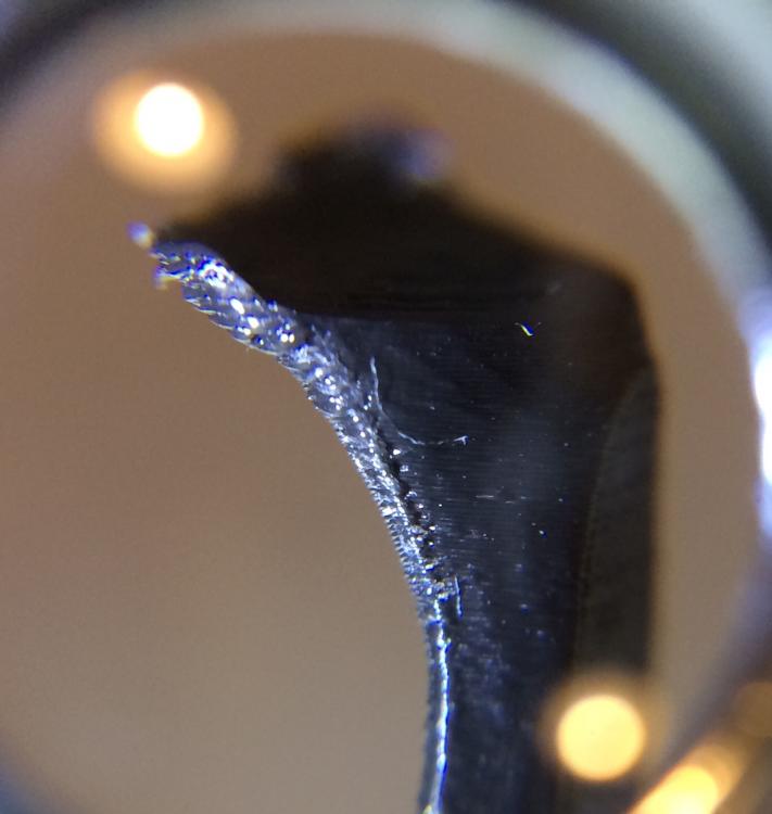

Buonasera a tutti ragazzi, ammetto di aver fatto accumulare diverse ore di stampa alla mia Anycubuc i3 Mega, ma da ieri per la prima volta mi sta abbandonando! Non capisco per quale motivo, di punto in bianco la stampa presenta un grave difetto di compattezza dei layer. Vi allego delle immagini sperando che riusciate a visualizzare il problema. In pratica, quando stampo un oggetto (sia esso di grandi o piccole dimensioni) la parte sinistra dell'oggetto viene stampata correttamente (layer compatti) mentre la parte destra presenta i layer meno compatti, quindi con aria in mezzo con conseguente differenza di altezza del pezzo. Quando l'ugello passa sopra alla parte non compatta per estrudere materiale, si vede proprio il layer precedentemente stampato flettersi sotto il peso dell'ugello. Spero sia un problema risolvibile! Che ne pensate? Ciao e grazie in anticipo. Gianpy

Grazie Gigi, stasera proverò ad abbassare un po' la velocità ed il jerk , ma la tua prima impressione della cinghia troppo tirata mi preoccupa di più. ti faccio sapere. grazie

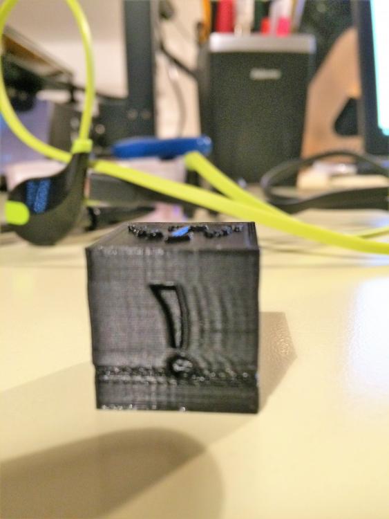

Per tutti gli oggetti realizzati ho usato le velocità e le temperature e spessori preimpostate dalla Anycubic, come vedi dall'immagine. In effetti ho l'impressione che la velocita e soprattutto le accelerazioni siano troppo elevate. Tu cosa ne pensi? Grazie in anticipo Gianpy

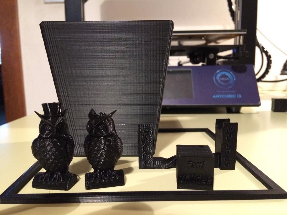

Visto che sul mio profilo sono passato da "Aspirante stampatore" a "SMANETTONE", vediamo dunque di dimostrare che merito questo appellativo. Oltre ai "Gufetti" di prova trovato nella SD della ANYCUBIC i3 MEGA, in questi giorni (notti in realtà) ho realizzato, o meglio ci ho provato, alcuni altri semplici oggetti. Nel complesso sono soddisfatto, è comunque una soddisfazione vedere comporsi sotto i propri occhi un oggetto (per quanto banale) disegnato da te! Credo però che gli oggetti presentino alcuni difetti probabilmente dovuti ad impostazioni errate o quant'altro. Oltre ai gufetti dicevo, ho realizzato un comodo supporto che uso per tenere disteso il mio spazzolino da denti che essendo a profilo tondo non lo puoi appoggiare, un semplice cubo con scritta, una banale cornice di 15cm di lato che ho stampato per verificare che il piano della stampante fosse tutto in bolla e non solo al centro dove fino a quel momento avevo stampato e, per ultimo un contenitore che uso per gettare le capsule della macchina da caffè, per il quale ho impiegato la bellezza di 7 ore e 47min (la simulazione in CURA è molto precisa! mi indicava 7 ore e 45min). La luce bianca del flash mette fin troppo in risalto le striature che in realtà sono un po' meno evidenti, ma come si vede nella foto (spero che riusciate a vederla bene) sulla parte sinistra di ogni lato del contenitore si fanno più evidenti, hanno un po' più spessore. Sulla parte superiore invece, c'è una linea diagonale venuta durante uno spostamento veloce mentre faceva il penultimo layer (l'ultimo poi non è stato sufficiente a coprirla) Poi se riuscite a vedere (altrimenti posso provare a fotografarlo meglio) sulla parte sinistra del supportino accanto alla scritta "Fatti" c'è come un eco della scritta stessa, lo spessore è veramente a livello di micron ma sufficiente per notarlo. Ultimo problema, ma al quanto preoccupante, il sensore del filamento che come si vede nella foto è attaccato con una calamita, mentre stampa ogni tanto si stacca dalla sede (credo a causa di qualche spiarle del materiale molto rigido) e viene trascinato su insieme al filo che ovviamente non scorre più come dovrebbe causando layer difettosi come si vede nell'ultima immagine. Come potrei risolvere questo e gli altri problemi? Qual è il vostro parere su questi oggetti? Come sempre grazie in anticipo. Gianpy
